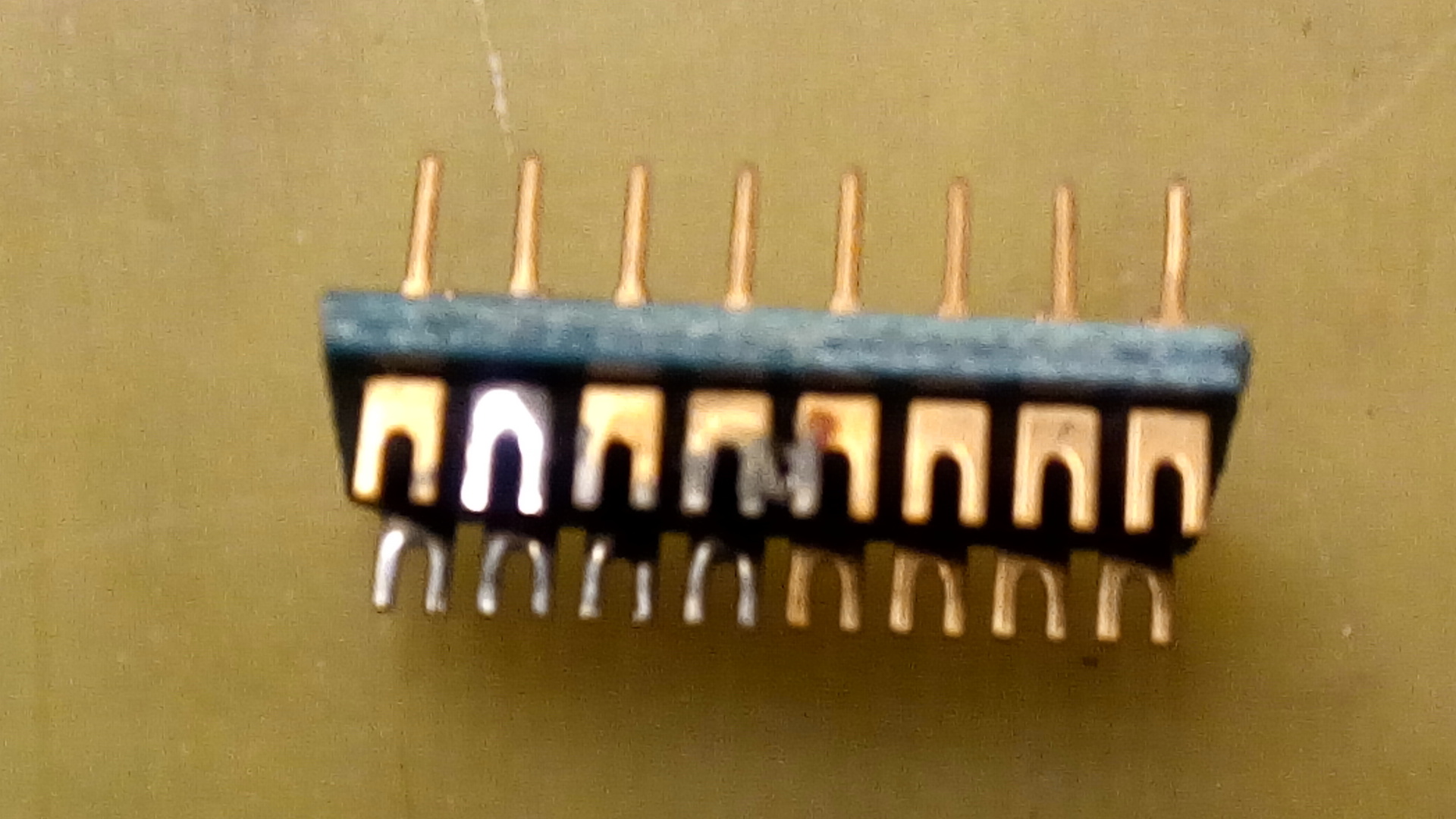

Mi ennek a DIP 16 -os valaminek a rendes neve és hol lehet ilyeneket venni ?
(#) nedudgi válasza Egri Frédi hozzászólására (») Máj 23, 2021 /
(#) Egri Frédi válasza nedudgi hozzászólására (») Máj 23, 2021 /
Huhhh ... Mitől ilyen drága ez ??? 10 db. esetén is 770 Ft/db.
Ritka. Manapság már nem nagyon használják. Angol neve "pin header", biztosan lehet olcsóbbat is találni. Sajnos az elnevezés keveredett a tüskesor, átkötés, vagy valami ilyesmi.
Hát, igen. Inkább egy DIP tokba beforrasztva ... Jóval olcsóbb és nem is rosszabb.

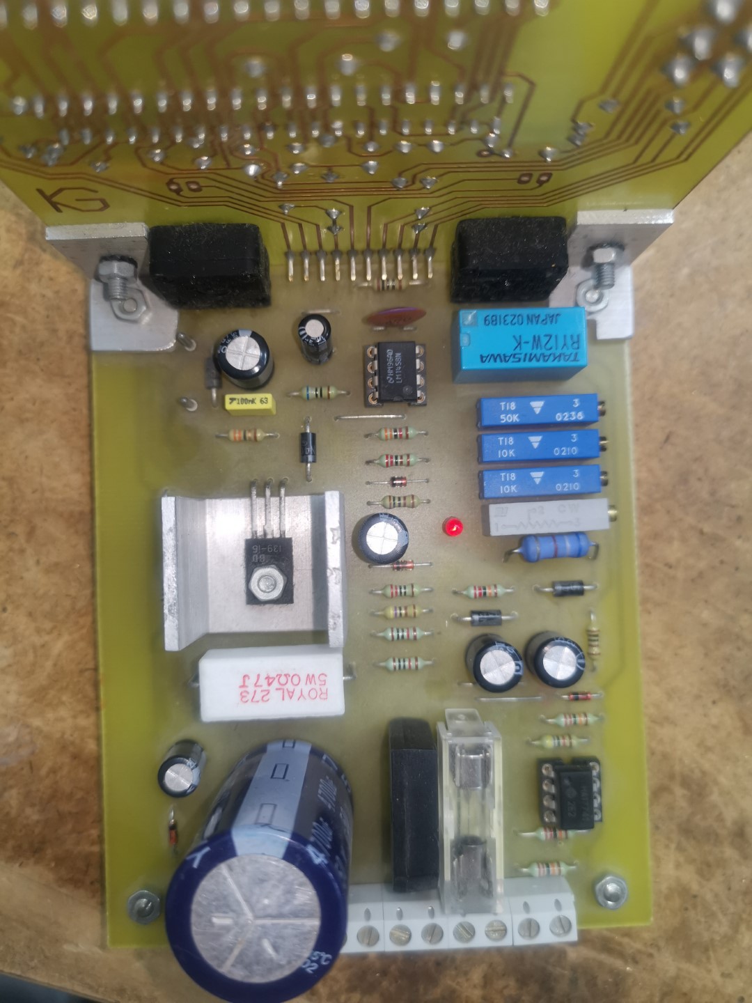

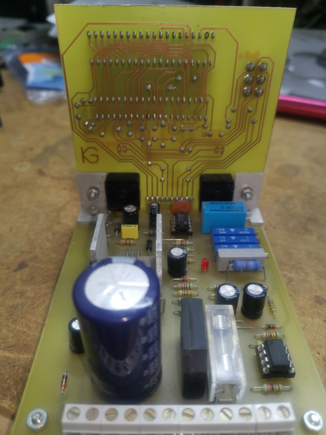

(#) Electricboy hozzászólása Máj 31, 2021 /
Egy ismerősömtől kaptam ezt az áramkört, nem tudom, hogy mi lehet potnosan, elsőre labortápnak néztem, de nem vagyok biztos benne. (túl kicsinek tűnik a BD139) meg nem stimmelnek a heli potik. Fenti IC LM1458N jobb alsó HA17741 Érdekelne hogy mi lehet ez? Esetleg kinek a munkája, van-e rajz róla. 2003-ban készülhetett.
(#) Sebi válasza Electricboy hozzászólására (») Máj 31, 2021 / 1
Ha használni szeretnéd, akkor vissza kell rajzolni. A BD emittere kint van a sorkapcson, tehát akár egy-két hűtőbordára szerelt nagyobb teljesítményű tranzisztor is lehetett hozzá...
(#) tufatofu válasza Electricboy hozzászólására (») Jún 1, 2021 / 1
Szerintem is egy labortáp szerűség. A "fő" áteresztő elem (tranzisztor, FET) feltehetőleg a sorkapcsokra csatlakozott, egy hűtőbordára szerelve.

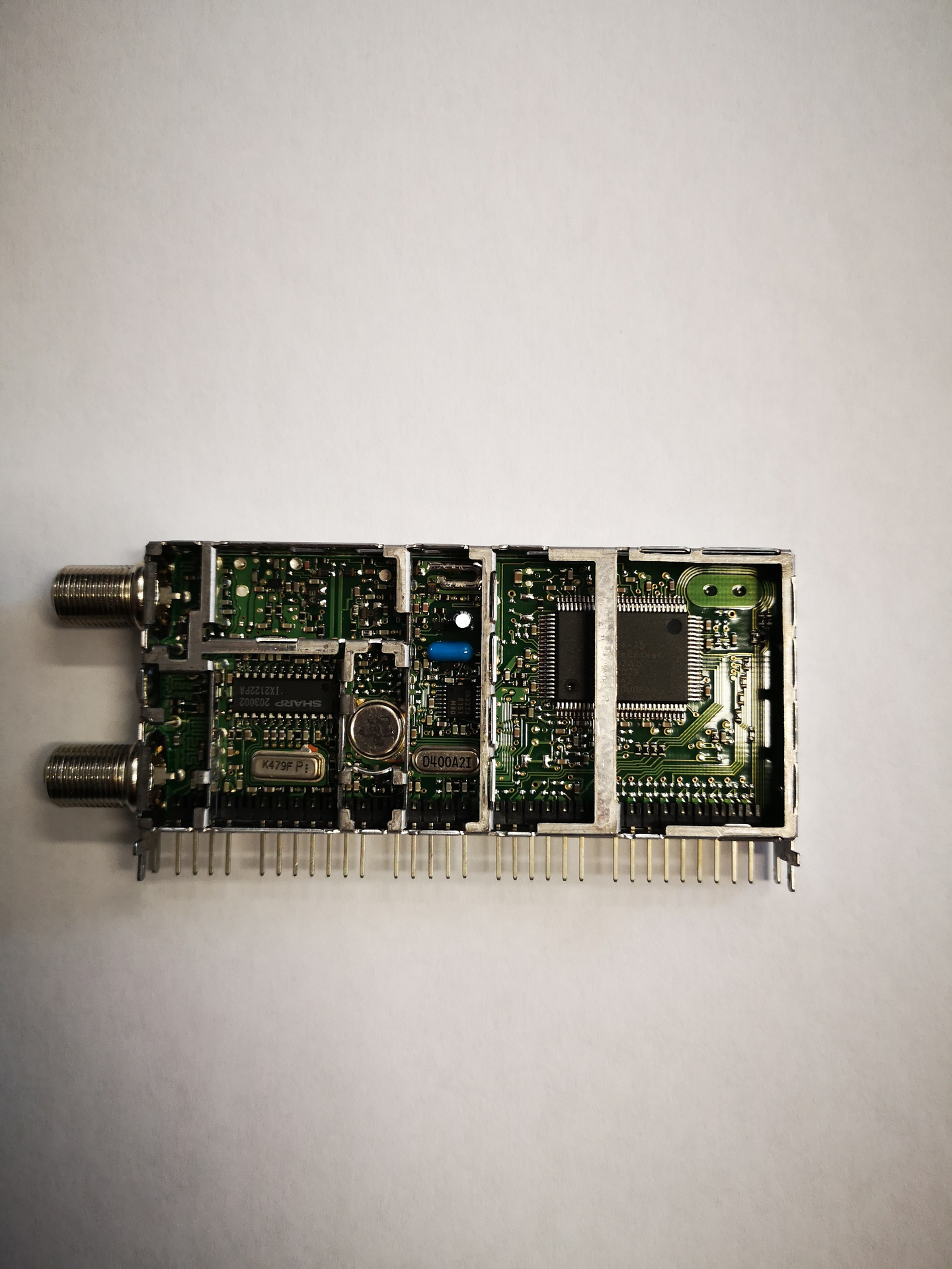

(#) Gobe54 hozzászólása Jún 1, 2021 /
Talán valaki tudja mi ez, vagy hová megy.
Annyit tudok, hogy Sharp gyártmány.
(#) Régi motoros válasza Gobe54 hozzászólására (») Jún 1, 2021 /
Valami Tv/rádió/műholdvevő tunerre tippelnék első ránézésre, de ha a jobb oldali soklábú IC típusszámát beírod google -be, okosabb leszel...
(#) Gafly válasza Gobe54 hozzászólására (») Jún 1, 2021 /
Kétfejes/polarizációs műholdvevő tuner?

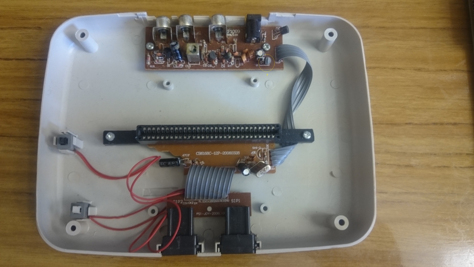

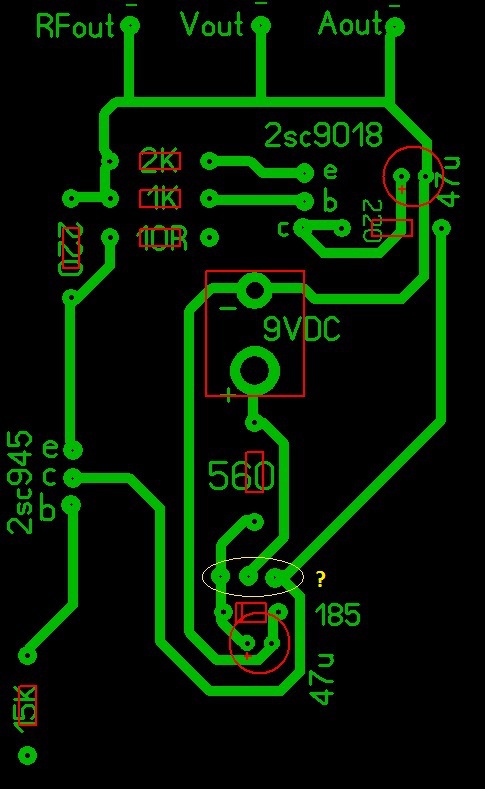

(#) Quadrachewski hozzászólása Jún 1, 2021 /
Milyen típusú tranzisztor lehet a sárgával bekarikázott és mi a lábak elrendezése (TO-92)?
Ez egy ócska 2006-os tévéjáték, amiben elégett ez a tranzisztor a felirattal együtt.
Valameddig megrajzoltam az áramkört (nyák aljáról), ha az segít.
(#) kistee válasza Quadrachewski hozzászólására (») Jún 1, 2021 /
Úgy látom, hogy a tápcsatlakozóra van kötve, az én tippem, hogy nem tranyó, hanem jó eséllyel egy 78L05 stabilizátor IC lesz az.
(#) antiktelefon válasza kistee hozzászólására (») Jún 1, 2021 /
Igen, pont ezt akartam mondani, hogy gyakorlatilag mindig 5V stabkocka van ezeknek a bemenetén, de néha nem 7805, hanem valami kínai másolat, változatos lábkiosztással.
Én le szoktam hagyni és egy usb kábelt kötök a kimenetére, nem vesz fel 50mA-t sem a játék.
A hozzászólás módosítva: Jún 1, 2021
Köszönöm, akkor így módosítva a rajzot megfelelő, ha 7805-öt használok?
