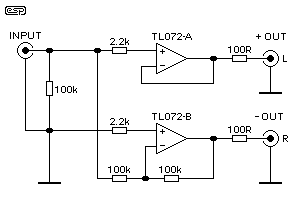

Az ötlet tetszik. Én magam is gondolkodtam azon, hogy ven-e valami különösebb értelme a híd kapcsolhatóságának. Ha jól gondolom, az alábbi rajz többé-kevésbé meg is felelne a célnak, hiszen az esp kapcsolásból készült. Kérdés, hogy ez a kivitelezés 5532-vel is megfelelő-e?

(#) reloop válasza firstman hozzászólására (») Jún 2, 2021 / 1
A rajz helyes. A fázisfordító után nem kell csatoló kondi, ha közvetlenül az erősítőt kötöd rá, mert annak a bemenetén van kondenzátor.
A bemenetre csak akkor kell csatoló, ha az előző fokozat kimenetén egyenfeszültség mérhető.
A táp puffer melletti 100 nF szűrőt célszerű az IC táplábaihoz a lehető legközelebb elhelyezned.

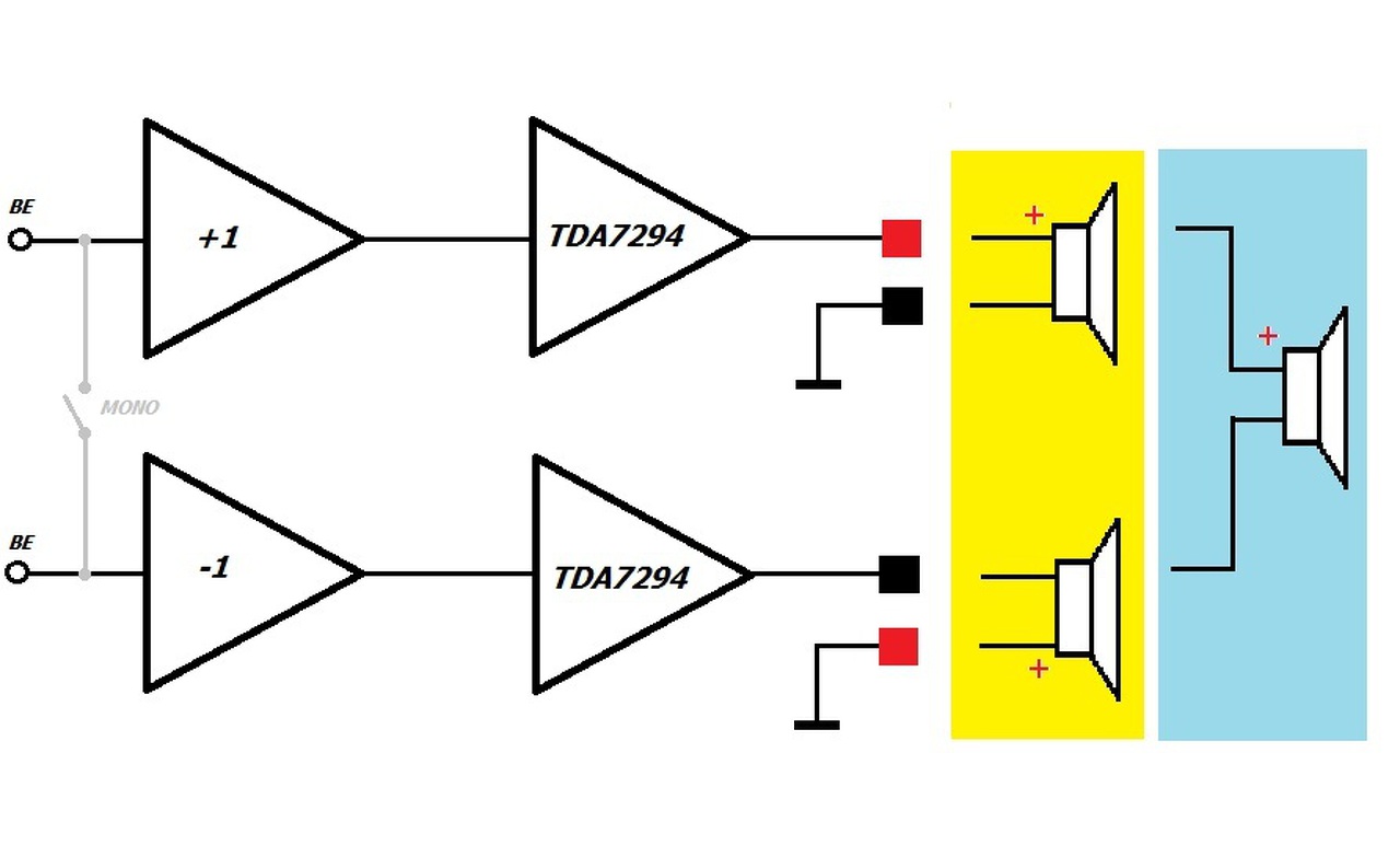

Lenne itt egy másik probléma is. Azt hogyan érdemes megoldani, hogy váltani lehessen sztereo, illetve híd üzem között? Kelene egy kapcsoló aminek segítségével nem a fordítón keresztül kapják a jelet a vég panelek? Ez nem hangzik túl barátian a jelutak sokasága miatt. Ha a fázisfordítás a végerősítők kimenet-differenciál fokozat csatolásával van megoldva, ott nyilván egyszerűbb a helyzet.

(#) Ge Lee válasza firstman hozzászólására (») Jún 10, 2021 / 1
Például.
(#) majkimester válasza Ge Lee hozzászólására (») Jún 10, 2021 / 1
Ennél az áramkörnél a kapcsoló sztereo állásában a jobb csatorna a bemenethez képest invertált a bal pedig fázis helyes jelet kap, ez így nem jó.
(Két sarkú váltó kapcsolóval megoldható, hogy sztereo állásban teljesen kiiktassa a műveleti erősítőket, hidalt állásban pedig azok kimenetéről legyen az erősítő meghajtva.)

(#) firstman válasza majkimester hozzászólására (») Jún 10, 2021 /
Nem baj, ha sztereóban az egyik csatorna fázist fordítva üzemel. Az egyik hangfalat fordítva kell bekötni. Ge Lee megoldása jónak tűnik szerintem.
(#) majkimester válasza firstman hozzászólására (») Jún 10, 2021 /
Ha fordítva kötöd be az egyik hangfalat stereo esetén akkor igen.
Csak ezt jól kell feliratozni, hogy később is emlékezz rá, más is tudja, mert legközelebb biztosan rosszul lesz kötve, ezért nem szerencsés megoldás.

Az U1A esetében miért van egy jelöletlen 22k, az R3 illetve R6 között?
(#) firstman válasza firstman hozzászólására (») Jún 10, 2021 /
Rájöttem, hogy oda 44k kellene, ami nem szabvány, nyilván ezért van 2x22k.
