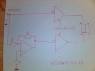

Továbbá ennyit találtam a bekötésről kép
Ezt úgy értelmezném, hogy az a végfokozat ami nincs invertálva + kapcsa megy a hangszóró pozitívjára, a - kapcsa a végfoknak pedig összekötődik az invertált végfokozat + kapcsával, a hangszóró negatív kapcsa pedig az invertált végfokozat - kapcsára megy. A sok autóhifis téma miatt nem találok érdemlegeset. Lassan már a Csendes-óceánt is áthidalják... Valahol olvastam olyat is hogy a két végfokozat + + kapcsa megy a hangszóróra, a - - -okat kötik össze, elég zavaros.
Nehogy összekösd a kimenetek bármelyikét is. A végfokod (-) pontiai egyben testpontok is. Eleve össze vannak kötve. Hídkapcsolással tudsz teljesítmény növekedést elérni, de nem lesz a duplája. A fázis fordítónak 1:1, de ellentétesnek kell lennie. Mindkét általad linkelt fordító megfelel. A kimenet a (+)ok lesznek és azokból az eredeti, nem fázisfordított jel lesz a tényleges (+). A fázisfordított a (-).

Szia! A téma képei közül ez a vázlat mutatja a bekötést.
Idézet: „Valaki gondolkodna kicsit velem?” Attól eltekintve, hogy nem értem a dolog értelmét (és amit már előttem elmondtak), még annyit tennék hozzá: A végfokok kimenetén van kicsatoló elektrolit kondenzátor. Ha hídba kötöd, akkor: - Nem kapnak előfeszítést és előbb-utóbb hiányában tönkre mennek; - Mivel sorba kapcsolódnak, mély hangokból számottevően kevesebb lesz majd...

-Nem fog a mély hangok átvitele sérülni: Az elkók sorbakötésével együtt a terhelőimpedancia is duplázódik. Idézet: „A hangváltókban nagyon sokszor vannak elektrolit kondenzátorok.” Valóban vannak, de az egészen más körülmény. Azokon nincs egyenfeszültség, mert az erősítő kimeneti kondenzátora már leválasztotta. Ha pedig nincs kimeneti kondenzátor, (stzimmetrikus táp) akkor is csak a végfokozat kis nyugalmi hibafeszültsége van. Idézet: „Az elkók sorbakötésével együtt a terhelőimpedancia is duplázódik.” A terhelő impedancia ugyanaz marad, viszont a kimeneti elkók fordított feszültséget is kaphatnak, az pedig kétséges, hogy meddíg viselik el. A terhelő impedanciára viszont a hídkapcsolásban dupla feszültség jut, ezért a rá eső teljesítmény négyszeres lesz. P=U2/R, illetve (Z) ha már impedanciáról van szó. Viszont szimmetrikus tápfeszültségű erősítőben nincs kimeneti kondenzátor.

Sziasztok!Tervezek kettő erősítőt hídba kötni.Az előző hozzászólásban be van linkelve ic-s fázisfordító, ami jó lenne nekem , ha három-négyszeres erősítése lenne.Tudom utána kéne néznem de nem tudom hol keressem az olyan rajzot ami fázist is fordít meg erősít is.Előre is köszönöm!
Szia! Van egy bevált panelem, pont azt tudja amit leírtál. Ez kétcsatornás, de gondolom elvenni nem kunszt belőle. A dual műveleti erősítő egyik fele végezheti a jelerősítést, a másik pedig fázist fordít. Bővebben: Link
Nem ártana azonos szintű jelet adni a két bemenetre, ha a fázisfordítósat erősíted, akkor a másikat is kell. Célszerű lenne egy sztereó 4-szeres előerősítő, majd a fázisfordító.

Minden nem hidalt erősítő pár hídba köthető, csak:
- az egyik oldal bemenetén a fázist fordítani kell - a hangszórót a két végfok közé kell kötni - a hangszóró impedancia dupla kell legyen (ha eddig 4ohm-ra volt, akkor 8ohm-os kell) Szobai erősítők nem szoktak hidalhatóak lenni. A hidalás nem egy csodaszer.
