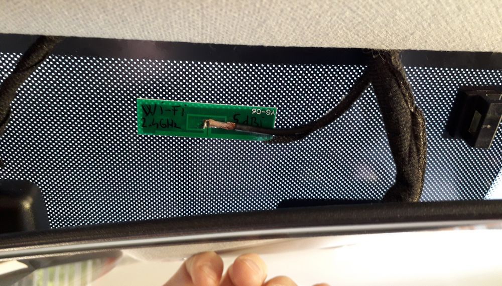

(#) Régi motoros hozzászólása Jún 24, 2021 /
Sziasztok! Nekem olyan problémám volna, hogy az autóban a multimédia nagyon gyengén vette
a Wi-Fi jelet. Gondoltam már csak azért is, mert maga az antenna egy darab kb 4-5cm drót volt, mellette egy másik ugyanilyen darab 4-5cm -es drót pedig a Bluetooth antenna.
Szóval ara gondoltam, próbálok inkább valami normális külső antennát csatlakoztatni hozzá.
A készüléket szétszedve sajnos nincs rá lehetőség, hogy külső antennakábelt dugjak rá. Ezért a csatlakozó pontra, és a testre egy kb 3m -hosszú árnyékolt kábelt forrasztottam, majd a másik végére a képen látható PCB antennát forrasztottam.
Valamicskét javult ugyan a vétel, de még így is eszméletlenül lassú. Speedtest szerint kb -80-75dB a jelerősség. Még akkor is ilyen gyenge, mikor más csatornán látszólag nincs senki.
A router egyébként az upc-s connektbox. Elhelyezése a lakásban abba a szobába esik, ahol a kocsi is állni szokott, tehát a távolság kb 5-7m az eszközök közt. Tehát igazából egy fal van köztük. A router kb1.5m magasan egy polcra van állítva.
A kocsiban a PCB antenna az első szélvégőre van ragasztva vízszintesen.
Na most akkor jó volna tudni, hogy a routerben lévő antenna vajon milyen irányultságú? Ha már itt tartunk, nem tudja véletlen valaki, hogy a fenébe kell szétszedni ezt a nyomorult connekt boxot? Pattintós lehet, de nem szívesen törném szét.
A másik, az a PCB antenna ami a szélvédőn van, nem lenne e jobb ha függőlegesen állna?
Igazából próbáltam úgy is, de nem tapasztaltam változást a jelerősségben.
Létezne, hogy a fal (40cm szilikát) ennyire leárnyékolja a jelerősséget?
Amúgy persze tudom, hogy a jármű fémváza is árnyékolja. Esetleg valakinek valami jobb tippje lenne, hogyan lehetne növelni a jelerősséget? Mondjuk jobb PCB antenna? Vagy a routerre külső antenna felszerelés is szóba jöhet, ha szét tudnám szedni ezt a hulladékot...
A készülék egyébként egy ilyen 9" -os multimédia.
Tulajdonképpen a videóban látható átalakítást végeztem el én is, bár a videóra csak utólag találtam.
Ui.: Közben megtaláltam az antennát amit felszereltem, itt jobban látszik.
A hozzászólás módosítva: Jún 24, 2021
(#) teddysnow válasza Régi motoros hozzászólására (») Jún 24, 2021 /
Szia,
az antenna kábeleknek vesztesége van, kb 0.5dB méterenként. A képen lévő antenna valóságban nem 5, hanem kb 2-3dB. Ez és a routereken lévő antenna karakterisztikája jellemzően gömb alakú. Az autó valóban árnyékolhat.
(#) pucuka válasza Régi motoros hozzászólására (») Jún 24, 2021 /
A 4 cm körüli "drót" valójában egy λ/2 antenna. A "nyeresége" kb. 1,5 dB. Ez a 2,4 GHz re van méretezve, és egyforma a WiFi -re, és a Bluetooth -ra is, mert mind a két kommunikáció ugyanazt a 2,4 GHz sávot használja. A polarizációja jellemzően függőleges, de ez szinte kizárólag szabad térben érvényesül. A keresztcsillapítás 3 - 4 dB körül van.
A képeden egy Strip line típusú dipól antenna látható, Az a "négyszögletes "csík" az szimetrializáló, illesztő hurok. Az ilyen típusú antenna nyeresége nagyjából ugyanannyi, mint a λ/2 antennáé, kb 1,5 dB. Azért nagyjából, mert az illesztéseknek veszteségük van mindkét esetben, amivel nem számoltunk.
A felszerelés iránya szinte mindegy, de talán jobb lett volna a függőleges, azt is úgy, hogy a koax árnyékolása a föld felől csatlakozzon. Ha a terjedés útjában akadályok vannak, és/vagy mozgás is van. a polarizáció pontról pontra változhat, ilyen esetben a függőleges polarizáció alkalmasabb.
A dipól antenna inkább a vízszintes polarizációra alkalmasabb, és irányérzékeny, a függőleges λ/2 es "drót" antenna viszont nem irányérzékeny.
A filmben mutogatott antennáknak van némi nyeresége, általában 4 - 5 dB, ránézésre egy kollineáris antennának kell lennie, a hosszából viszont sejthető, hogy max 3 - 4 λ/4 hosszú csatolt antenna lakozik benne.

(#) Régi motoros válasza teddysnow hozzászólására (») Jún 24, 2021 /
Na igen, tisztában vagyok vele, hogy a koaxnak is van vesztesége, de így számszerűsítve még nem tudtam, az mennyi lehet. Szóval ha jól értem a 3m antenna kábellel kb 1.5dB az antenna kábel vesztesége, és ha kb 2dB nyereséget számolunk a PCB antennára, akkor kb ott tartok, hogy amit a réven nyertem, elvesztettem a vámon. Maradt jó esetben 0.5dB nyereségem.
Ennek alapján azért lehet megpróbálhatnék egy másik PCB antennát, mostanában már látok 8dB nyereségűt is, bár ki tudja, az is valós érték -e...
