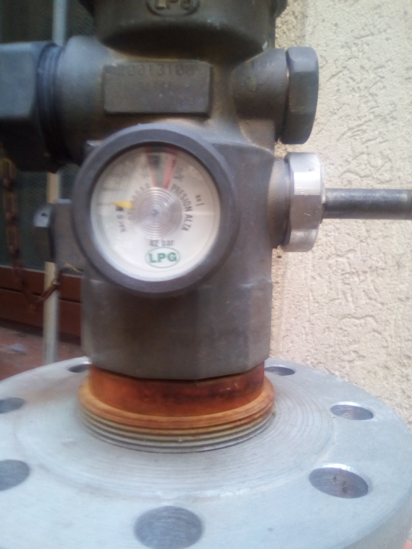

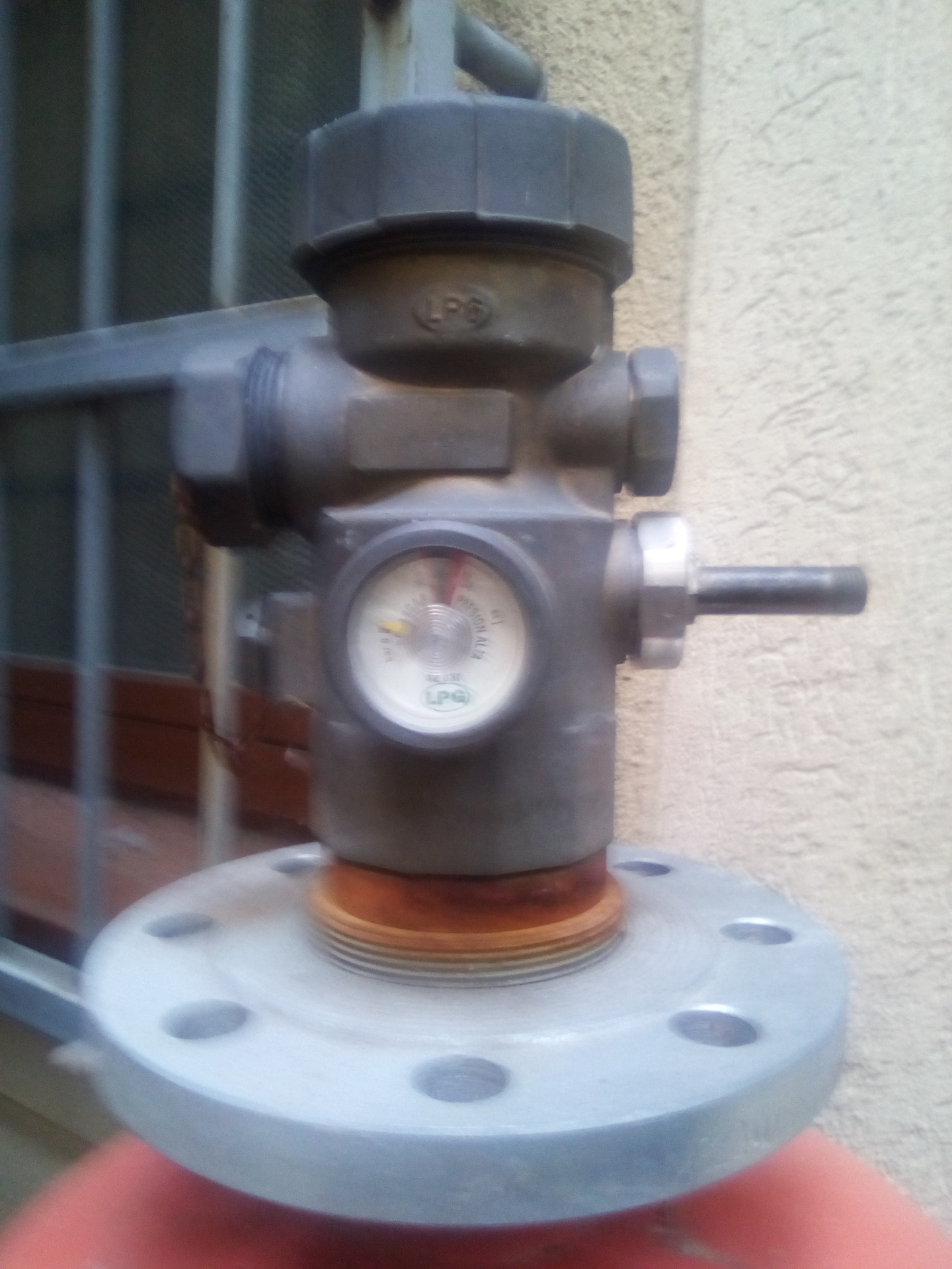

(#) teglascs hozzászólása Jún 27, 2021 /
látómezőmbe került ez a tartály.
Kompresszorom még nincs.
Egy fázisom van otthon. A "közkézen forgó" kompresszorokkal alkalmas lehet összeépítésre?
