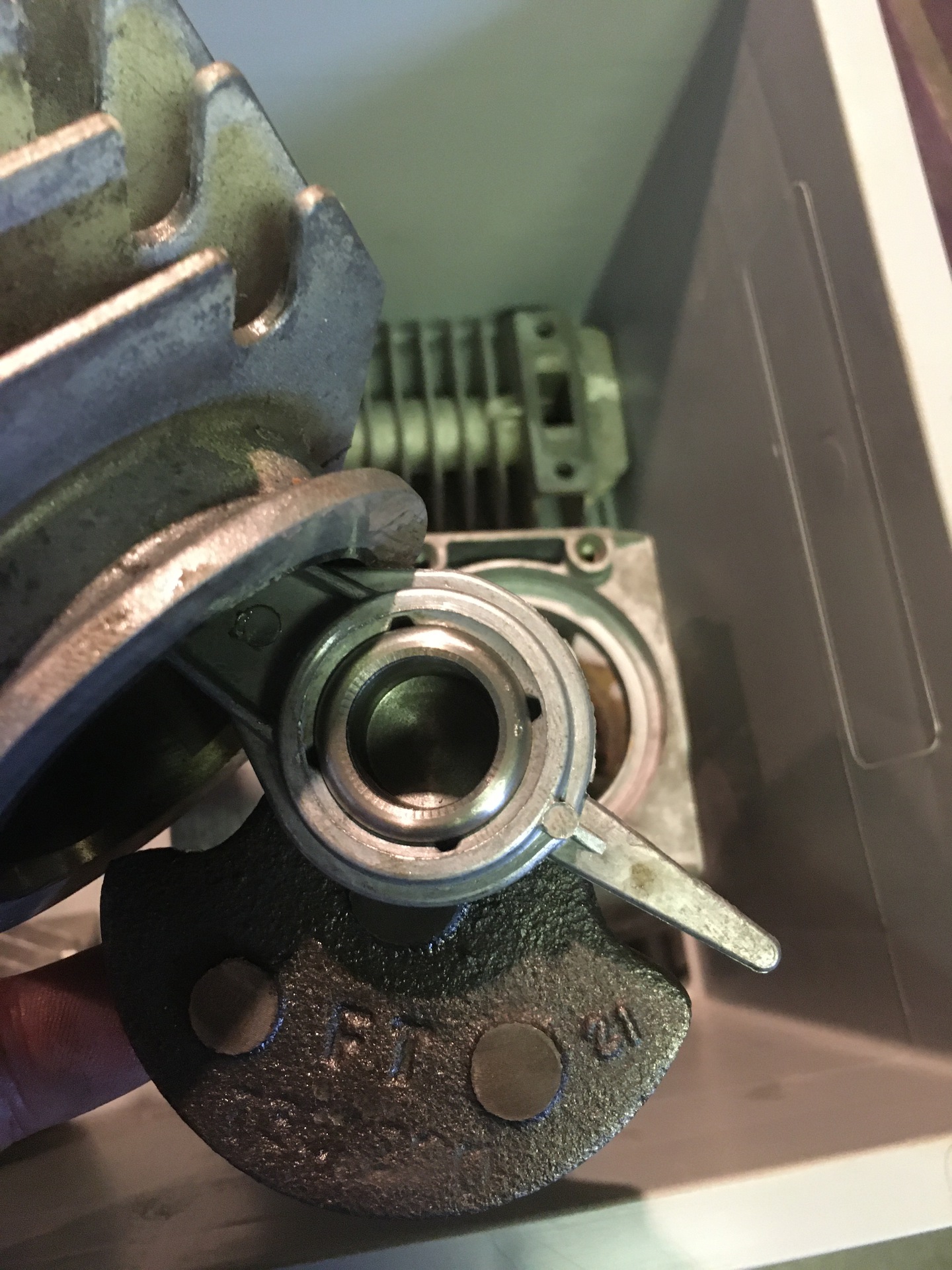

Megy a levesbe az alábbi kis abac. A háza akkor törhetett el amikor szetszedtem.
Meghegeszteném, de nincs értelme. Nem tudom mire használni. Esetleg ha van valakinek ilyen, akkor neki adom alkatrésznek. A motor leégett.
A dugattyú 53mm átmérőjű.
