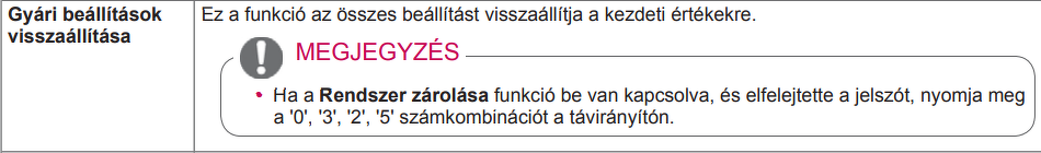

(#) laboda73 hozzászólása Máj 4, 2021 /
Üdvözlök mindenkit, olyan problémával találkoztam, hogy van egy LG 32LV2500 típusú televízióm, és a távirányító nem minden funkciója működik rajta. Hangot tudom kezelni de (be-ki, csatornaváltás, számgombok) nem működnek. Ezt a feliratot írja ki a a TV. " :EZ FUNKCIÓ NEM ELÉRHETŐ MOST "Ha esetleg tudna nekem valaki segíteni annak örülnék. Köszönöm előre is
Szép naot
(#) zolika60 válasza laboda73 hozzászólására (») Máj 4, 2021 / 1
Takarítsd ki a távirányító belsejét.
(#) proba válasza zolika60 hozzászólására (») Máj 5, 2021 / 1
Ha a TV reagál rá, a gomb jó....
(#) Balaa16 válasza laboda73 hozzászólására (») Máj 5, 2021 / 1
LG tévék, amikkel eddig találkoztam, akkor írnak ki ilyet, amikor az aktuális működési módban nem használható egy-egy gomb. Például, ha külső forrásra van állítva a bemenet, akkor a csatornaváltó gombok és számok nyomkodására ezt írja ki. Pontosan mikor találkozol ezzel a kiírással? Ha külső tunerrel tv-zel, akkor ez teljesen normális. A be/ki kapcsoló gomb viszont már érdekes, annak így is működnie kellene.
(#) proba válasza Balaa16 hozzászólására (») Máj 5, 2021 /
Ennél nincs gyerekzár / hotelmód? Az esetleg indokolná....
(#) Gafly válasza Balaa16 hozzászólására (») Máj 5, 2021 /
Ezen logika szerint nem feltétlenül kellene működnie be/ki gombnak sem.
Ha a külső forrást bekacsolod, bekapcsol a TV is, ha pedig kikapcsolod, akkor kikapcsol ő is...
Lehet el kellene olvasni a kezelési utasitást, mert lehet hogy le is van irva/beállitható.
Most nem érek rá előkeresni.
(#) laboda73 válasza Balaa16 hozzászólására (») Máj 5, 2021 /
Hali, Sep T Box-rol kapja a jelet, ha azt kikapcsoom akkor, feketére vált a TV, de az LG logót mutatja, a Ki-Be gomb akkor sem reagál
(#) laboda73 válasza proba hozzászólására (») Máj 5, 2021 /
Üzleti, gyerekzár kikapcsoltam rajta
(#) Gafly válasza Gafly hozzászólására (») Máj 5, 2021 /
Közben előkerestem a magyar használatit, bár én inkább az angolt használnám, mert az majdnem háromszor akkora (és lehet nem véletlenül).
Hasznos olvasmány.

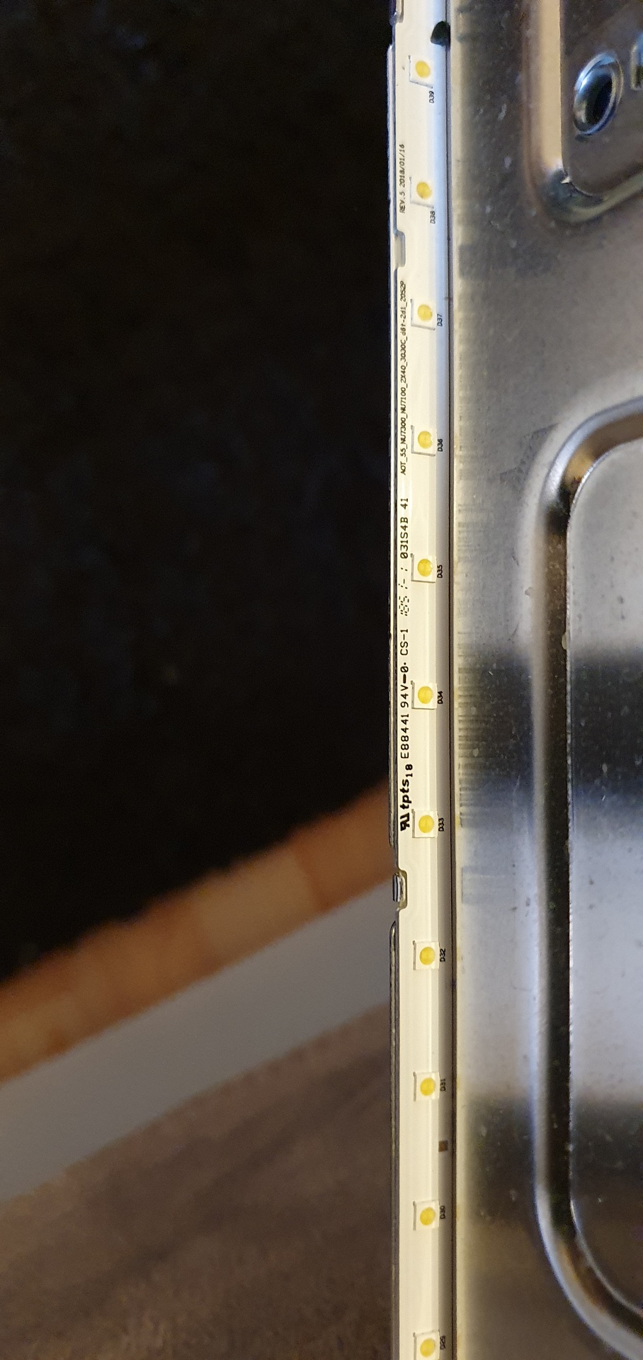

(#) horogjanos hozzászólása Máj 9, 2021 /
Az elejéről kezdeném,van egy samsung UE55NU7023K modell tv-m. és tönkre ment a hátér világiasítás fele kb. Nézegetem a neten hogy milyen árba csinálnák meg,és arra jutottam hogy inkább megpróbálnám és helyrehozni a hibát! Teljesen kezdő vagyok ebben a témában, és már az elején segítséget szeretnék kérni! hol lehet hozzá rendelni hátér világitást???? segitségeteket előre is köszönöm
Modell: UN55NU7023K
Tipus:UN55NU7023
A hozzászólás módosítva: Máj 9, 2021
(#) kadarist válasza horogjanos hozzászólására (») Máj 9, 2021 /
Szétpattintod a tévédet, kiveszed az LCD-panelt, majd a homogenizáló fóliákat és utána olvasd le a LED-szalagokra írt szöveget. A felirat alapján lehet új ledcsíkokat rendelni.
(#) horogjanos válasza kadarist hozzászólására (») Máj 9, 2021 /
Ezt találtam de még mindig nem tudom honnan lehet ilyent rendelni.
Ha esetleg egy linket tudsz küldeni azt nagyon szépen megköszönöm.
Keresésnél megadhatsz több kulcskaraktert is, egy módszer: Bővebben: Link. Vagy megadhatod a készülék típusát, majd a LED strip vagy LED backlight kifejezéseket.
Konkrét forrás.

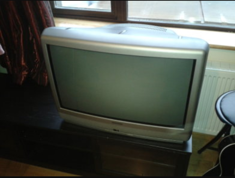

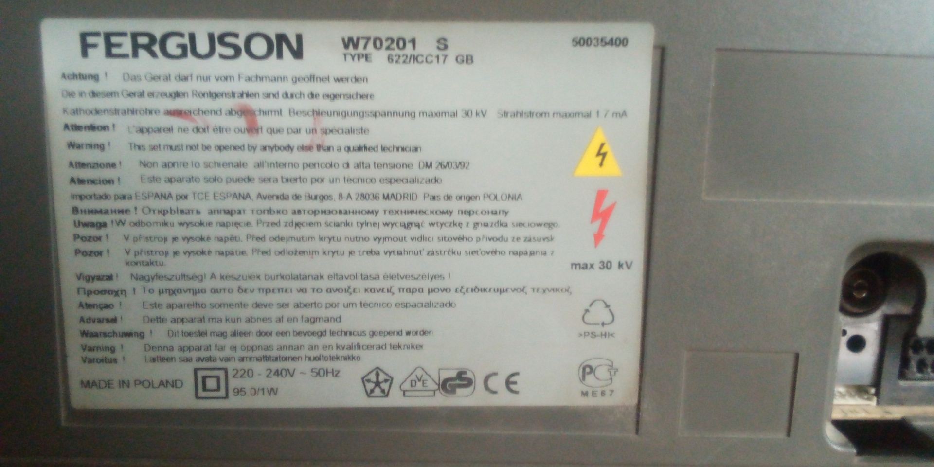

(#) EscTomy hozzászólása Máj 16, 2021 /
Mint a képen is látható van egy Ferguson márkájú TV ami nem éppen mai darab. És olyan tüneteket produkált mielőtt végleg megadta magát hogy 2-3 alkalommal magától kikapcsolt, és vissza. Az utolsó napján is fogta magát és kikapcsolt, de utána már nem. Távirányitóval se lehet visszakapcsolni, valamint azon ha valamelyik gomb megnyomásra kerül egy nagyon halk sípoláshoz hasonlító hangot add ki. Én a tápellátásra gondolok, de úgy vagyok vele feltesszem itt kérdésnek mert vannak itt tőlem sokkal jobban hozzáértő emberek.
Válaszokat/segítségeteket előre is köszönöm!
(#) bodgabo válasza EscTomy hozzászólására (») Máj 17, 2021 /
Első körben a táp trafó és a sorkimenő lábait meg az azokat meghajtó tranzisztorokét is forraszd át! Közben az elkókra is vess egy pillantást, hogy van-e púpos tetejű?
