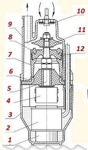

A képen látható tesco-s szivattyúval van olyan problémám, hogy a test és a tekercs között mérek 5MΩ ellenállást de csak a 200MΩ-os méréstartományban UNI-T UT 58B műszerrel. Működés közben éreszhető némi "csipkedés a vízben"/azt hozzá kell tennem, hogy nem volt tökéletes a konnektor nullázója/. Szerintetek lehet a szivattyúban zavarszűrő kondenzátor a test és a tekercs közé kötve vagy a kiöntés rossz valahol és vizet kapott?

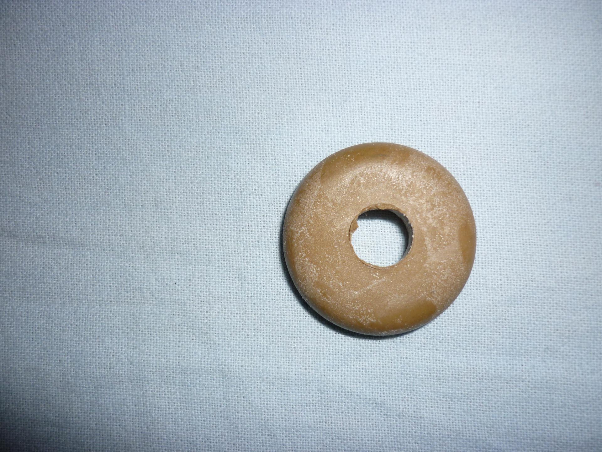

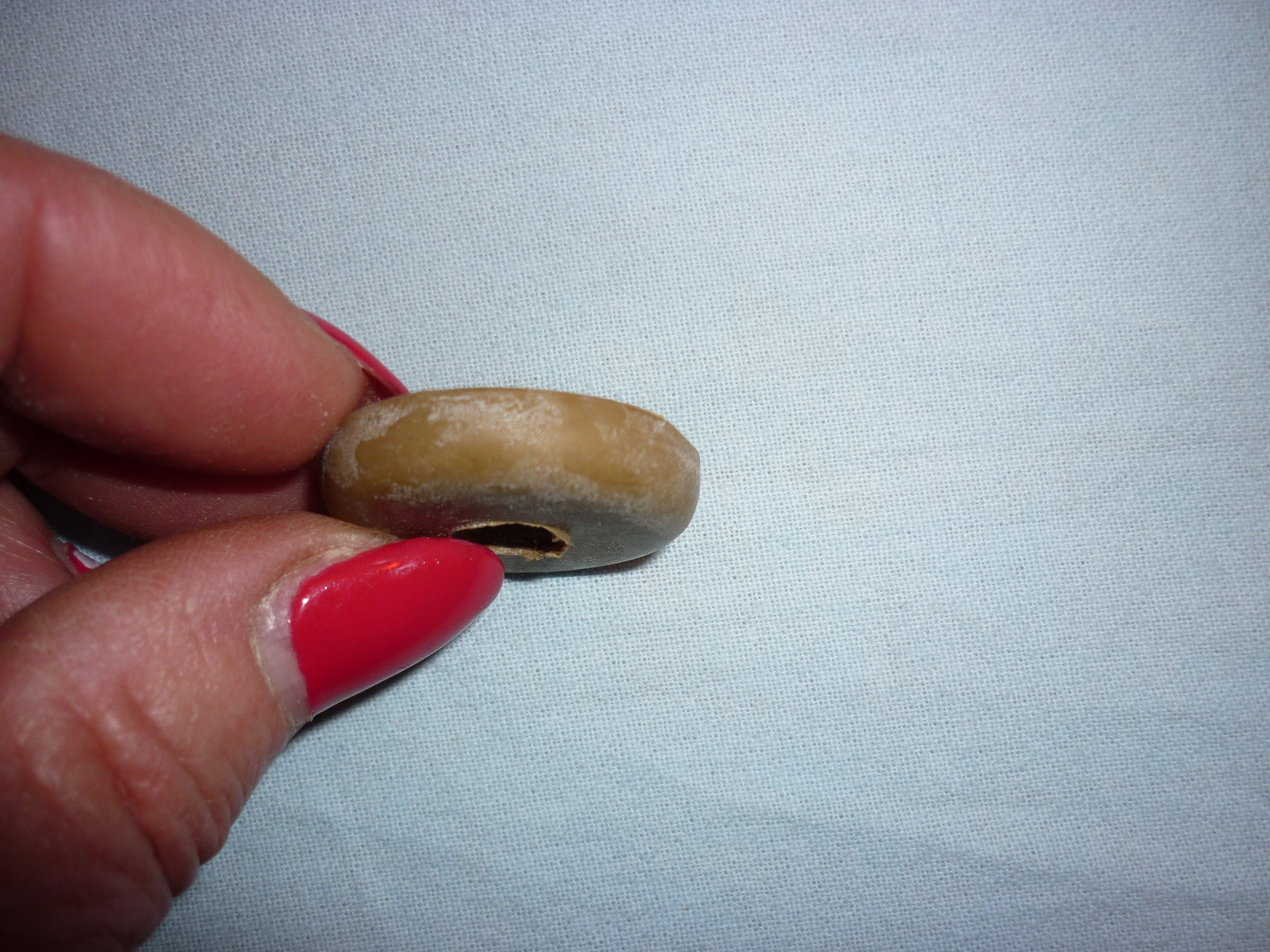

Üdvözlet! Új vagyok a fórumon, vidéki 60+os nő. Van ásott kutam, minden évben abból öntözök. Most vettem egy Srauss szivattyút és kaptam hozzá egy alkatrészt, amiről nem tudom mi a feladata? Köszönöm a segítséget!
(#) granpa válasza meruska hozzászólására (») Ápr 21, 2020 /
Ez a záróelem a szívó lyukon, ha elkopik (csökken, vagy nincs vízhozam), ez a cseredarab. (Ha jól emlékszem.)
(#) uniman válasza zaza99 hozzászólására (») Ápr 21, 2020 /
Üdv! A csatolt rajzon a 10-es alkatrész...szelepként funkcionál.
