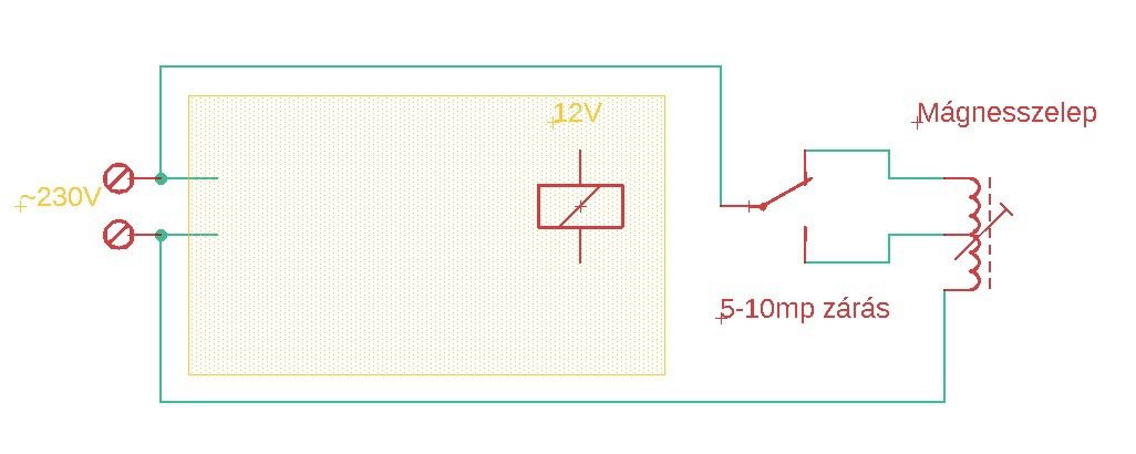

(#) zamatőr hozzászólása Júl 9, 2021 /
Időzítő kapcsolásra lenne szükségem. Működése: Áram alá helyezve behúz a relé (bekapcsolja a mágnesszelepet )majd 5-10mp múlva kikapcsolja a relét így tartóárammal tovább bekapcsolt állapotban tartja a mágnesszelepet. Ez az állapot fennáll amig áram alatt van ez az egység. Fontos, ha pillanatnyi áramszünet lép fel a hálózaton akkor is jól működjön (biztonsággal induljon az időzítés).
A hozzászólás módosítva: Júl 9, 2021
(#) Bakman válasza zamatőr hozzászólására (») Júl 9, 2021 /
Hogyan függ össze a relé és a mágnesszelep? Kicsit zavaros a leírás, miszerint a relé indítja a mágnesszelepet de a tápfeszültség (tartóárammal (?)) tartja bekapcsolt állapotban.
(#) zamatőr válasza Bakman hozzászólására (») Júl 9, 2021 /
Igen, mert a mágnesszelep nagyon melegszik (én tekercseltem hozzá így a tartóáram még behúzva tartja de nem melegszik csak épphogy).
(#) Epu2 válasza zamatőr hozzászólására (») Júl 9, 2021 /
Világos. Az egész bekapcsol, pár másod perc múlva relé átvált.
(#) Lamprologus válasza zamatőr hozzászólására (») Júl 9, 2021 /
Egy soros ellenállás beiktatásával lehet egyszerűbb lett volna megoldani a csökkentett tartóáramot.
Gyári időzítő: pl ez
Vagy valami 555-ös időzítővel ... pl itt is van egy cikk ami alapján el lehet indulni
(#) Epu2 válasza Lamprologus hozzászólására (») Júl 9, 2021 /
A soros ellenállás a behúzást is gyengíti. Zamatőr elképzelése életképes lehet.
(#) gkari válasza Epu2 hozzászólására (») Júl 9, 2021 / 1
Én így csinálnám: a soros ellenállást a bekapcsoláskor rövidre zárja a relé - ez a relé nyugalmi állapota - az időzítő által beállított idő (max. 2 mp.) múlva a relé meghúz, ezzel bontja a rövidzárat, megvan a tartóáram. Nem lenne szükséges a mágnesszelepet leágazással készíteni, a relékontaktust meghúzáskor csak az áramkülönbség terhelné.
