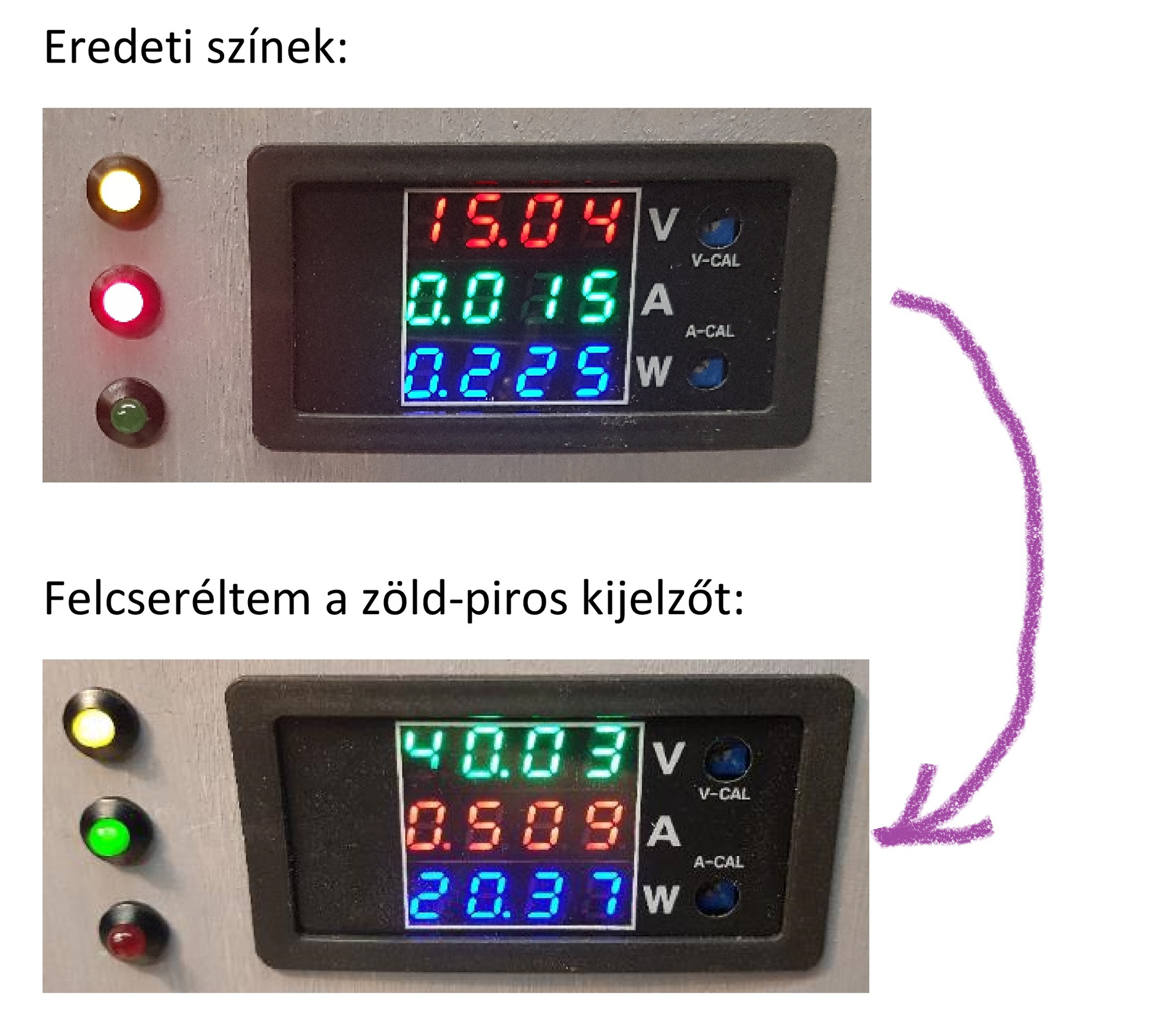

Erős túlzás építésnek minősíteni, de határozottan babrás munka volt. Vásároltam kombinált mérőegységeket, amik közül most beépítettem egyet. Ezekben szinte mindig piros a feszültség-jelzés színe, és általában kék vagy zöld az áramérték.
Próbáltam megszokni az eredeti színkombinációt, de nem ment. Nekem már teljesen megszokott a feszültség kijelzésére a zöld szín és az áramhoz a piros. A többi eszközöm is ilyen, és az agyam is erre áll rá.
Tehát ki kellett cserélni a mérőegységben a két kijelzőt. Ez így leírva akár még egyszerűnek is látszódhat, de nagyon nem volt az. A kiszedéssel nem volt probléma, miután csináltam hozzá egy célzott pákaadaptert. A kihívás ott kezdődött, amikor a kb. 1,2-es PAD-ekben lévő kb. 0,6-os furatokból kellett eltávolítani az ónmaradékot, és mindezt úgy, hogy a panel sértetlen maradjon.
Rendkívüli figyelemmel és gondossággal illetve némi leleménnyel a dolog megoldható, de kell vele vacakolni.
Végül sikerült, és most már a nekem tetsző színek tartoznak a feszültség és az áram értékéhez is.

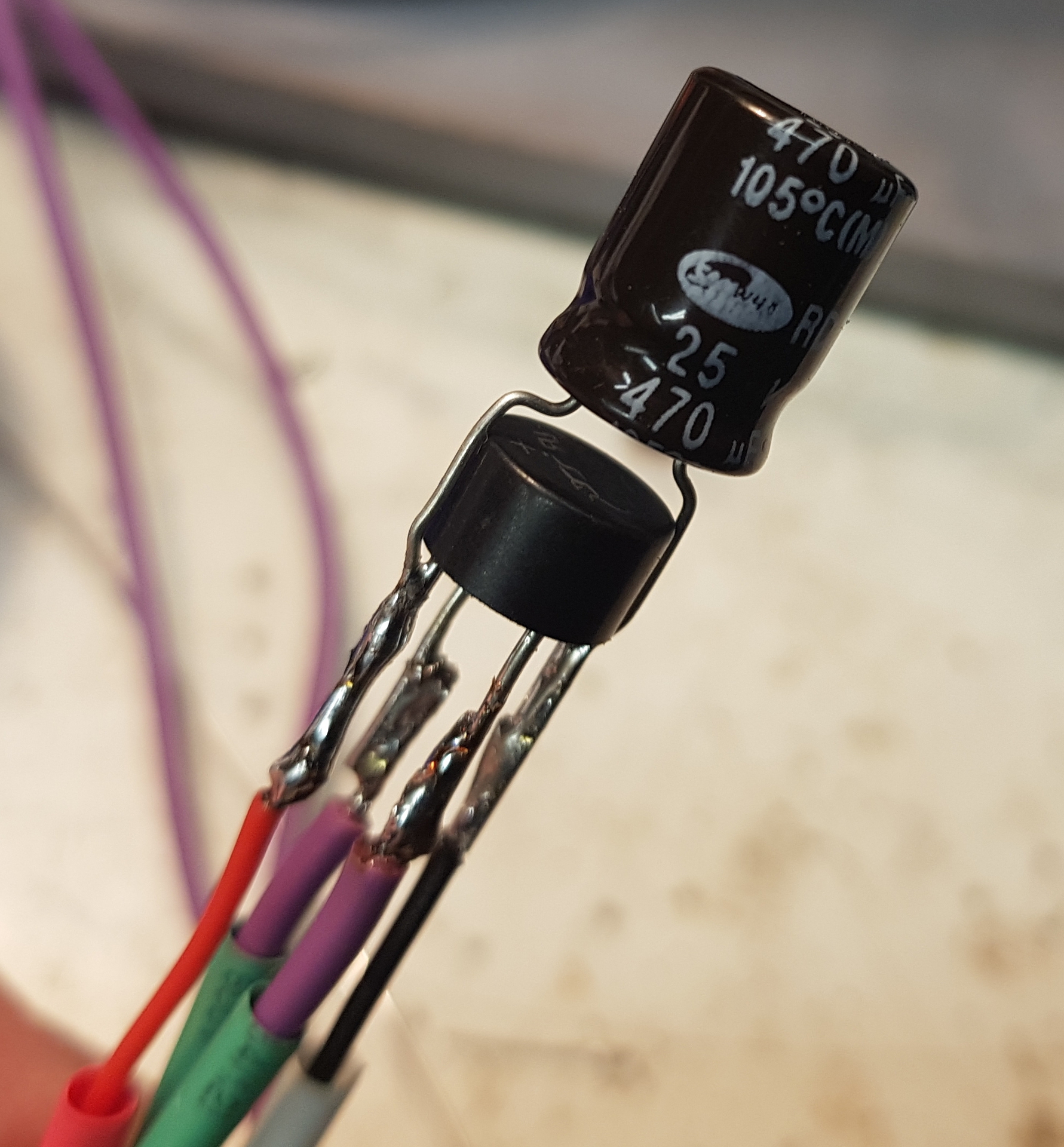

Egy másik apróság, ami ideiglenesnek indult a próbák idejére, de aztán olyan jól sikerült, hogy próbapanelre való átültetés helyett véglegesen így marad.
Az előző mérőegységhez szükséges volt egy független egyenfeszültségű táplálás, aminek a feszültsége nem kritikus, mert a mérőegységen van stabilizátor. A trafóra tekertem néhány menetet a külön feszültséghez és a képek tanulsága szerint egyenirányítottam és szűrtem.
Minimális helyen elfértem így és flexibilisen a vezetékekhez tudom kötni az egységet.

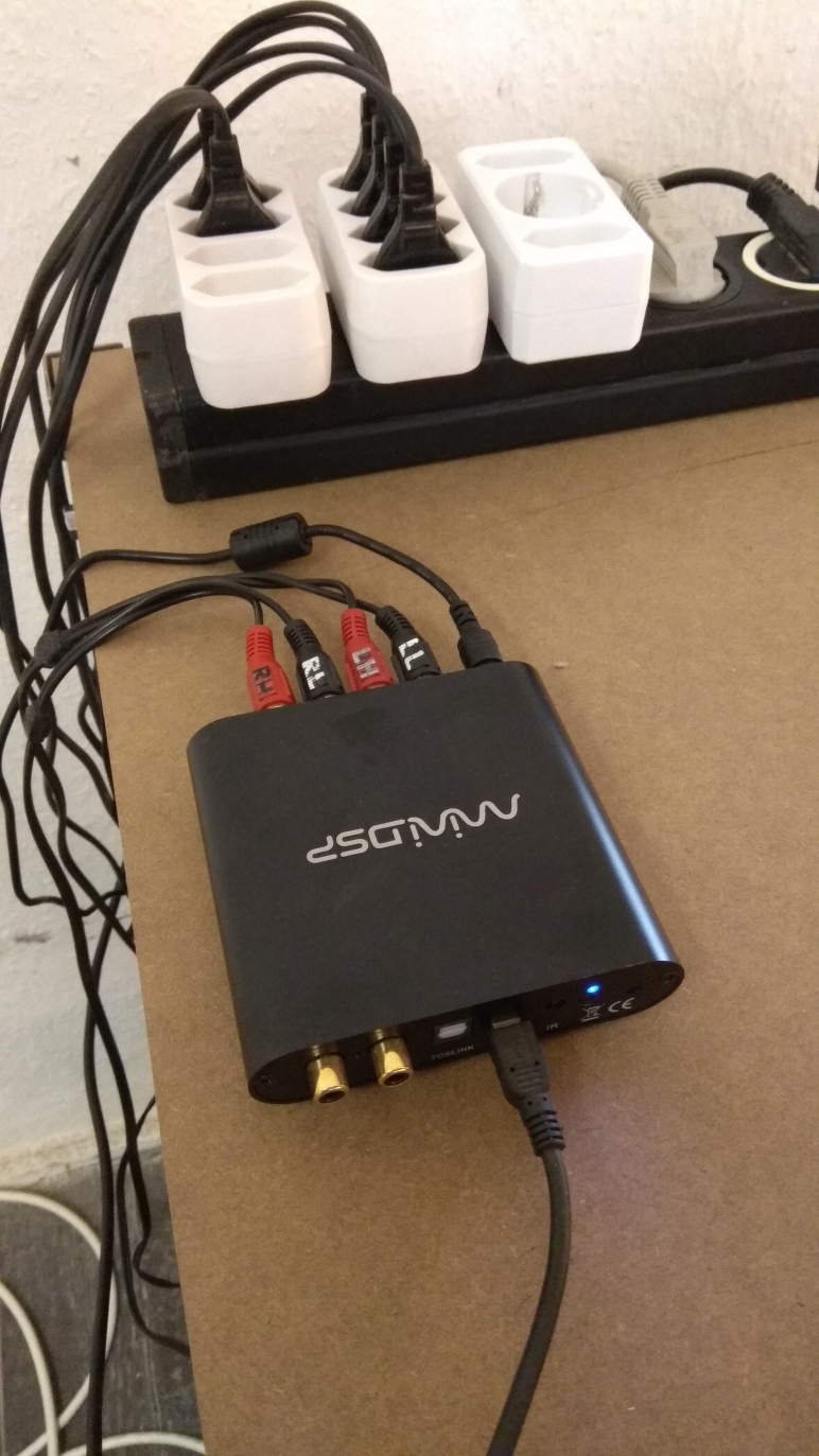

A miniDSP 2x4HD-ről még egy pár dicsérő szót engedjetek meg, hogy írjak. Sok hifis ódzkodik a DSP technológiától, a "kolbászból disznó" esetét látják benne. Nekem viszont az a tapasztalatom, hogy a még digitális formájában történő audio jelfeldolgozás sokkal kevésbé nyomja rá a bélyegét a végeredményre, mint ugyanez az analóg szekcióban megejtve. Lineáris beállításokkal akár DAC-ként is lehetne használni a miniDSP-t: és azt kell mondjam, rendkívül korrekt és hallgatható hangminőséget produkál.
A miniDSP-nek egy elég egyszerű beállítófelülete van, és a mellékelt fotókon látszik, hogy a hangfalaimhoz csupán néhány egyszerű beállítást használok (Linkwitz-Riley 12dB/oktáv keresztváltó 3kHz keresztezési frekvenciával): ez a konstrukciót dicséri (amit nem én fejlesztettem). A parametrikus equalizerrel egyáltalán nem boldogultam: a görbét műszeres mérés nélkül beállítani kb. olyan, mint egy elszabadult slagvéget kergetni :-I A "FIR filter" egyáltalán nem mond nekem semmit, úgyhogy nem is próbálkoztam vele.
Még annyit, hogy azért nem egy "mindenható" eszköz: volt egy elég komoly hangszóró pár, amit kipróbáltam ebben a dobozban, de nem sikerült a Videotonokat megközelítő hangzást sem kihoznom belőlük :-I

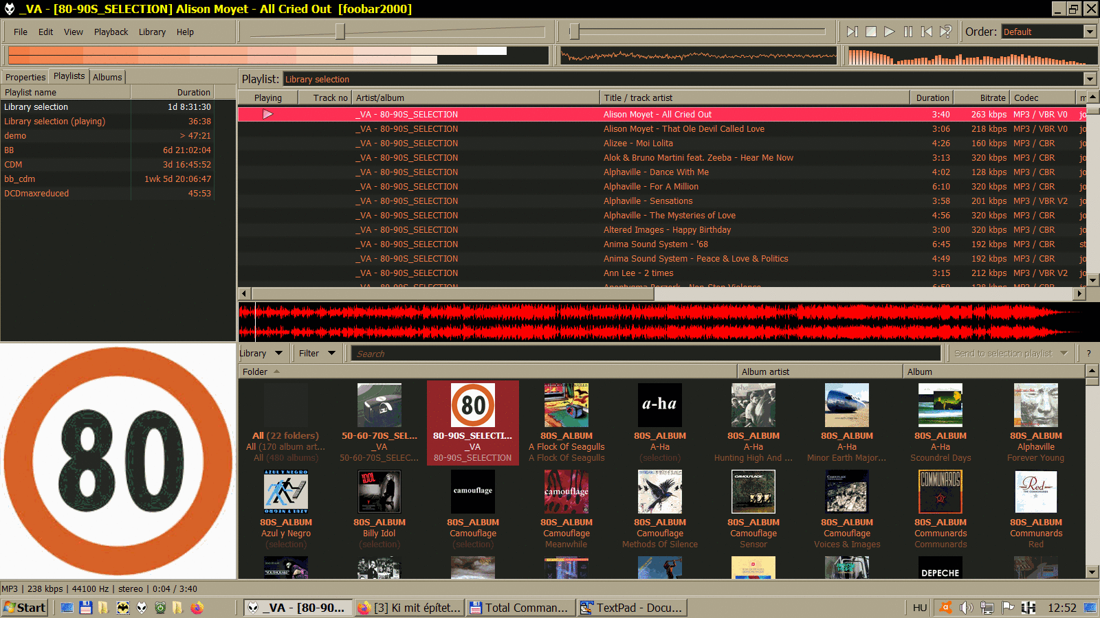

Ja, és még egy, amiről szintén csak "áradozni" tudok: a foobar 2000 zenelejátszó. Ezt a szoftvert a Winamp fejlesztői között is ott lévő Peter Pawlowski jegyzi. A program telepítője mindössze 4,5MByte körüli: ebben minden benne van, semmi online tartalmat nem húz le mellé. A foobar először feltelepítve iszonyat fapados, de aki elmélyül benne (és ebbe aztán tényleg munkaórák ezreit lehet beletolni), főleg a plugin-ekben, elképesztő dolgokat hozhat ki belőle. Elég nagy zenegyűjteményem van, és a fájlstruktúrát/ID3 tag-eket a foobar-ban való kezelésnek rendeltem alá. Androidos telefonhoz többféle wifis távirányító program is rendelkezésre áll: én ezek közül a FoobarCon nevűt használom (ez is ingyenes, ahogyan maga a foobar is).
Ha valakit esetleg érdekel, küldök linket a foobar konfigomhoz privátban.

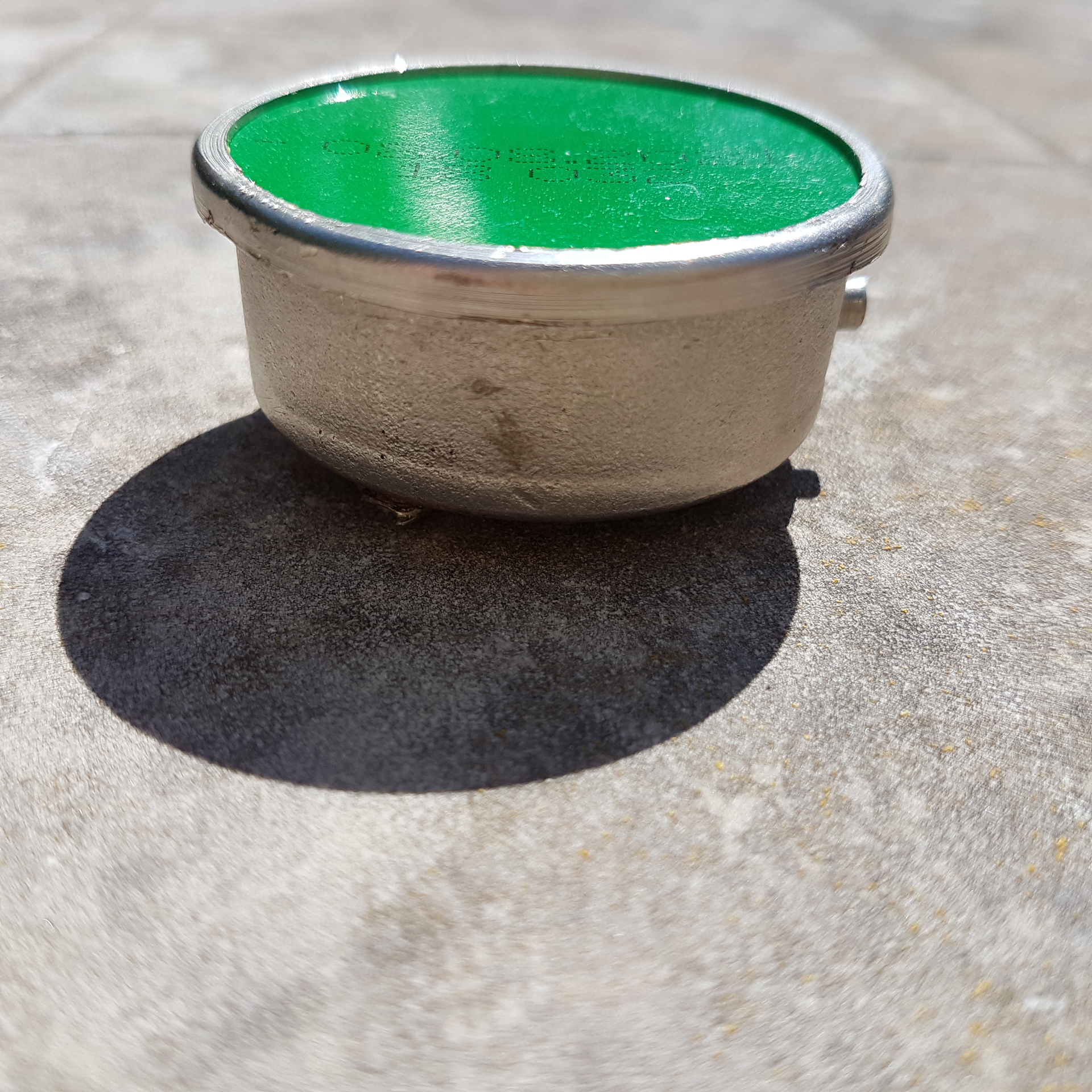

Két régi fém membrános telefon hallgató és két befőttesüveg fedélből ez lett a végeredmény:
‒ a piros egy "dunszt visszajelzős" közepű fedélből van, kissé halk lett, de nem vészes
‒ a zöld egy sima lapos fedőből van, ez már viszonylag jó hangerőt produkál, viszont bizonyos hangerő szinttől már kicsit zörgős
Tulajdonképpen a fedelekből kísérlet képpen új membránt metszettem ki a hallgatókba.

Miért, a régi membrán nem volt jó?

Nagyon nehéz régi hallgatóhoz megfelelő membránt találni, ezek a kicsik még nem vészesek, de a kanálhallgatóknál a pótlása nem könnyű. Véletlenszerűen választott konzervdobozzal közelébe sem fogsz érni az eredeti minőségnek.
(#) Udvari Zsombor válasza Skori hozzászólására (») Júl 10, 2021 1 /
Az egyik hallgató membránjáról kezdett lejönni a gyári fekete festés, a másik membránja pedig megsérült, voltak pontok, ahol picit meghorpadt, így már nem szólt jól.
Amúgy mit lehetne tenni a zöld membrán alá, hogy ne zörögjön? Esetleg egy vékony réteg papírt?

Nyomnék alá pici sziloplaszt-ot.
(#) Udvari Zsombor válasza pipi hozzászólására (») Júl 10, 2021 /
Azzal csak az a baj, hogy csak a vastagságát növelné, pedig már így se túl könnyű visszatenni a leszorító karima alá a rugós gyűrűt, amit összetartja (folyton valamely része mindig ki akar ugrani).
Végülis betettem a membrán alá egy membrán alakúra metszett szimla réteg fénymásoló papírt, ami mérsékelte a zörgést, így már szinte beszédhangerőt is rá lehet engedni, ugyan vannak frekvenciák (magas tartományban), melyek még mindig kicsit kellemetlenül bezizgetik, de ezzel már nem tudok mit csinálni (némileg jobb, mint volt).
(#) pipi válasza Udvari Zsombor hozzászólására (») Júl 10, 2021 /
Sziloplaszt vastag? Olyan vastag amennyire összenyomod... vékonyabb tud lenni a papírlapnál, és rugalmasabb

(#) Udvari Zsombor válasza pipi hozzászólására (») Júl 11, 2021 /
Már mindegy, végülis egy réteg fénymásolópapír a membrán alatt sokat segített, ugyan a magas tartományban lévő frekvenciákkal nem lehet mit kezdeni, de legalább sokkal normálisabb lett.
