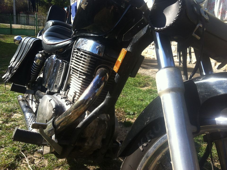

(#) sonajkniz hozzászólása Júl 23, 2021 / 6
A mi családunk nagy barátja a motorkerékpároknak.
Családi motoros túrákat teszünk, és eljárunk motoros találkozókra.
Az ilyen találkozók gyakran estébe nyúlnak. Ilyenkor sok motoros kapcsol be díszfényeket a gépén.
Kisebbik fiam vett 3 ilyen készletet.
Az ő, valamint a bátyja motorjára jól el lehetett helyezni ezeket a LED modulokat, lévén mind a két gép Endúró. A különféle burkolatok alatt mindíg akadt megfelelő hely, ahová rejtve el lehetett helyezni, és ahonnan jól világítanak.
Nekem ellenben Chopperem van. Mint ilyen, elég rosszul áll burkolatok terén, ráadásul nincs szinte sehol annyi egyenes felület, ahová ezek a modulok felragaszthatók.
A megoldás elég kézenfekvőnek tűnhet. A LED modulokat szétosztani a fiaim között, ez így is történt, valamint venni egy 12V-os RGB ledszalagot, amit már fel tudok ragasztgatni a Chopperre. Az eredeti vezérlő meg meghajtja.
Nos aki ismer, tudja, ha már foglalkoznom kell vele, nem érem be ennyivel. Így hát felkerült a Vas-ra 60db WS2812-es. Így viszont már nem volt használható az eredeti vezérlő. Ellenben a rádió adó-vevőjét használni akartam.
Első lépésként egy próbanyákon kikísérleteztem a LED-eket meghajtó programot. 6 különböző szín váltható a teljes motoron. egy állásban csak a blokk van megvilágítva fehér fénnyel, illetve bekapcsolható egy 10 ledenként változó színű futófény.
A végleges áramkőr tervezésének első lépéseként megkerestem az eredeti meghajtón, mely alkatrészek feleslegesek számomra. Ezeket, mint zavaró tényezőket eltávolítottam a panelról.
Ezután elkezdtem a vevővel foglalkozni. Kiderült, hogy a vevőből folyamatosan érkeznek mindenféle random négyszögjelek. Ha a távirányítón megnyomok egy gombot, akkor 15msec-ig stabil alacsony jel érkezik, majd megjön az adás. Így sajnos használaton kívül nem tudom a PIC-et aludni küldeni.
Ez azért kellemetlen, mert bár a PIC üzemen kívül lekapcsolja egy relével a WS LED-ek tápját, Muszály. Sajnos nagy a nyugalmi áram felvételük. És sajna a stabilizátoré is. A PIC a vevőtől kap tápot. a WS2812-esek meghajtásához 64MHz- kell a PIK-et járatni, ahol már szintén elég jelentős fogyasztása van. Ugyanis, ha kb 2 hétig nem használom a motort, annyit merítene az akkun, hogy már nem tudna indítani. Mivel altatni nem lehet, nyugalmi állapotban vissza kellett venni a PIC frekvenciáját 1MHz-re.
Ez csak azért kellemetlen, mert az adó - vevő is 1-Wire-n kommunikál, ezért szoftveres itt is az adatátvitel, így az alacsonyabb frekihez az időzítéseket is át kellett állítani.
De végül minden sikerült.
Feltettem pár képet az elektronikáról. Az egyik képen látható, hogy nyugalmi állapotban most már elfogadható az áramkőr fogyasztása.
Szerettem volna videót készíteni a motorról, ahogy mennek a fények, de sajna nincs olyan kamerám, ami értékelhető felvételt tudna csinálni sötétben. A fények látszanak, csak a motor nem.

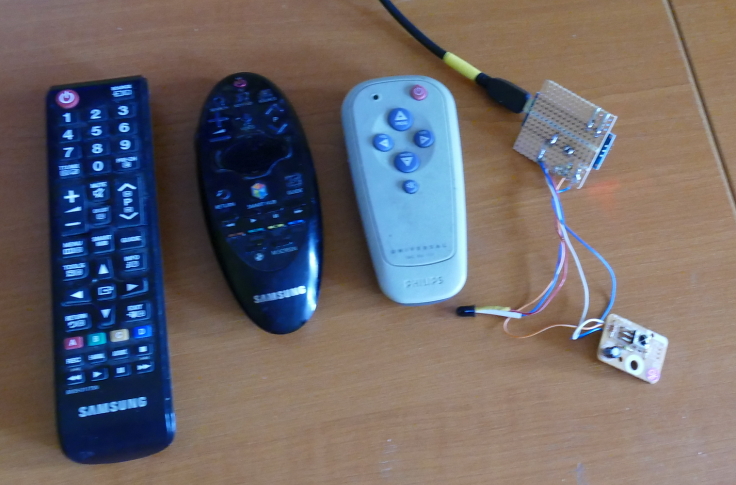

(#) berjoska hozzászólása Júl 28, 2021 / 12
Kedvenc időtöltésem a SAMSUNG Smart TV-n Youtube videók nézegetése. Sajnos a két távvezérlőn sok és kicsi a kezelő gomb. Sötétbe kell keresgélnem őket. Nagyon bosszantott a dolog, és ezért egy kukából kimentett 6 gombos PHILIPS (talán légkondi) távvezérlővel készíttetem egy IR kód fordítót. A 6 db. Nyomógomb kódját egy IR dekódolóval kiolvastam, mindkét távvezérlőből. A program a bejövő jel helyett az SAMSUNG kódot küldi ki 3x, mert ez a szabványuk. A gyors keresés előre hátra gomb sorozatot ad amíg a gombot nyomom. A TV jobb alsó sarkán van az IR vevő és ezért ide néz adó dióda. A végleges készülék a TV USB portjából kap táp feszt. A használt nyomógombok (középső, play) OK. (a négy nyíl) FEL, BALRA, JOBBRA, LE, és a RETURN.
(#) kameleon2 válasza berjoska hozzászólására (») Júl 30, 2021 / 1
Engem komolyabban érdekelne a hobbid. Fejlesztünk és soha nem maradt elég idő az IR távirányítókra, pedig sok bosszúságtól megóvna, ha egyszerűen tudnánk kezelni. Régebben én is vesződtem velük, de volt hozzá Philips Pronto-m. Egy olyan eszköz kellene, ami rögzíteni tud több parancsot és vissza tudja sugározni. A vezérlése RS-485-ről menne. Találtam hasonló eszközöket, de egyik sem volt az igazi. Leginkább klíma és média távirányítás lenne a cél. PC LIRC-el még megoldja az ember, de hardverből kellene.
