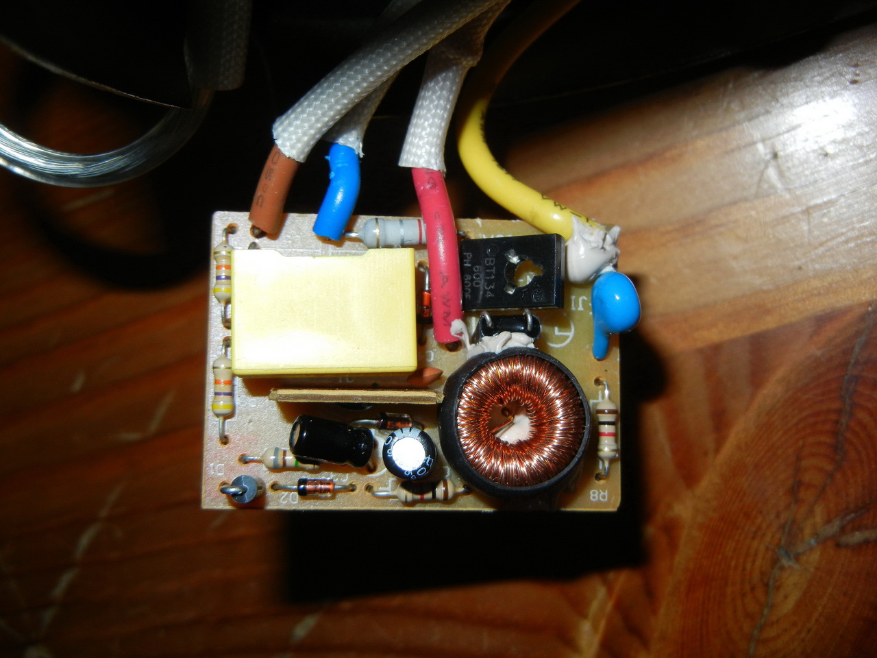

Van egy érintőkapcsolós lámpám, ami három fokozatban kapcsolható. Már érintés nélkül kapcsolgatja magát a bekapcsolás után egyre sűrűbben a végén már egész diszkós. Már hozzá se kell érni 5cm közelségnél is átkapcsol. Mi lehet a baja? A BT134-es Triac már ki lett cserélve. Mellékeltem egy képet a panelről.
Köszönöm a segítséget.
gyutyo
(#) kaqkk válasza gyutyo hozzászólására (») Dec 26, 2014 /
Próbáltad az érintőfelületet megpucolni ?
(#) Gafly válasza gyutyo hozzászólására (») Dec 26, 2014 /
Szegény triaknak ehhez mi köze lenne?
Érintőkapcsoló része nem trutyis/megtisztítottad?
(#) proba válasza erbe hozzászólására (») Dec 26, 2014 /
Lehet azért nem működik, mert szerencsétlen tényleg egy kapcsoló, így két szálon kívül más nem lévén, a tápot mint soros fogyasztó kapja. Esetleg egy 220-330nF kondenzátor a kimenetre mint fogyasztó segíthetne, nem is melegszik, nem is fogyaszt.... A belsejében ebben az esetben hiába cserél bármit, ha nincs elég táp nincs normális működés.
