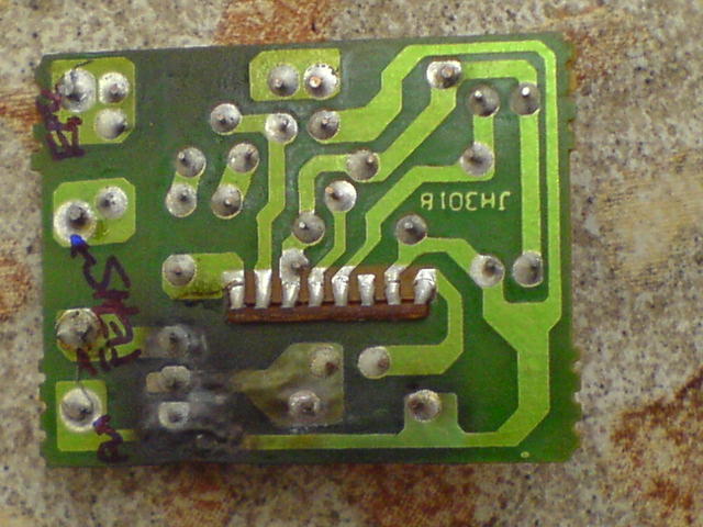

Nekem olyan gondom van,h van egy asztali lámpa, ami érintésre kapcsol be- ill. ki!
Nos ez véletlen leesett a földre és a panelján szétégett a tranzisztor... meg valamennyire a nyomtatott áramkör is, de az még javítható!
Nos a kérdésem az lenne (mivel nem lehet tudni milyen a fajtája a tranzisztornak),h milyen tranzisztor kell bele?
Amiket el lehet olvasni a lapkáról:
A panelon ezt írja: JH301 B vagy (JH30I B vagy JH301 B vagy JH301 8) szóval ezeknek a valamelyike...
googlen nem sokat találtam...:no:
van rajta egy beégetett memória (chip) amin meg ez áll: 8486A-3
ha ebből nem lehet rájönni, akkor jó lenne egy séma ami alapján megtudnám csinálni!
tudnátok nekem segíteni? :no:
üdv!
makrodom

(#) mindenes válasza makrodom hozzászólására (») Aug 28, 2010 /
Üdv. Az ilyen lámpákaban általában triakot használnak tranzisztor helyett. BT134/600 valószínüleg jó lehet bele.
Persze hogy hálózati feszről megy, pont emiatt használnak benne triakot s nem tranzisztort. Nem rég javítottam én is egy ilyet abban is az említett triak volt, abban a tipusban három fokozatban lehettet kapcsolni a fényerőt a kis érintőponton keresztül.
(#) makrodom válasza mindenes hozzászólására (») Aug 30, 2010 /
És milyen triac kell bele?
Tudom a kép nem valami,de ez lett a legjobb!
Ha jól emlékszem itt is három állása van neki, és az egész alsó részén müködött az érintéskapcsolás!
(#) mindenes válasza makrodom hozzászólására (») Aug 30, 2010 /
Üdv. Mint fentebb is irtam BT134/600E jó bele, az én példányomban is ez volt. Tehetsz bel más triakot is, ha ez nincs kéznél , alényeg hogy birja el az égő teljesítményét.
(#) makrodom válasza mindenes hozzászólására (») Aug 31, 2010 /
Köszi szépen!
Sikerült egy jobb képet csinálnom!
És valószinü az ellenállásnak is annyi... meg a kondi is elég fekete, de még nincs szétpukkadva!
Na de véletlen nem tudnád megmondani,h mekkora ellenállás meg kondi megy oda?
Esetleg valami séma hozzá? Mert a panel is elég hegyes völgyes.... :no:
Köszi mégegyszer!

(#) mindenes válasza makrodom hozzászólására (») Aug 31, 2010 /
Kimérni nem próbáltad őket, lehet semmi bajuk sincs, csak a triac "festette" be őket mikor szétégett. Rajzom az sajnos nekem sincs, de ha a nyák másik oldalárol is készítessz képet akkor lehet hogy ki tudunk indulni az alkatrészek helyzetéből, hogy kb. mi milehet.
Az ellenállást már kimértem (szakadást mutat)... azért is kérdeztem,h nem-e tudjátok véletlen mekkora kell!
A másik oldaláról holnap csinálok egy képet, mert kint tudok a legszebbet csinálni!
Az elméleti részét viszont nem nagyon értem az egésznek... mármint a müködési elvét!
Ugye a 220-ba be kell dugni... rámegy a panelre a fázis és a nulla ( ez eddig 2 vezeték)... valamint ahogy megérintjük a bizonyos ponton a lámpatestet adunk egy impulzust másik 2 szál vezetéken keresztül a panelnek,h kapcsolhatja erősebb fokozatra az égőt... ( én 4 drótot vágtam le (lusta voltam kicinezgetni) ezért gondolom,h valami ilyesmi alapján müködhet)

(#) makrodom válasza mindenes hozzászólására (») Szept 1, 2010 /
Íme itt a hátlap is!
Azok a krikszkrakszok csak az én müveim Tudjam,h melyik vezeték hova csatlakozott....
Asszem jól látszik az égett rész! Ha a többi dolog nem sérült lehet felesleges uj panelt csinálni... fogom és drótokkal áthuzgálom...
(#) mindenes válasza makrodom hozzászólására (») Szept 1, 2010 /
Szia. Készítettem a működéséről egy egyszerű rajzot, remélem ez mindent elárul (leirni nehezebb lett volna ).
Az alkatrészek értékei is meg vannak, ha jól látom az áramkör, az IC alpakapcsolásában müködik, az adatlapjában szereplő kapcsolási rajzban. Készítettem eről is egy rajzot. A triak beforrasztásánál figyelj a láb kiosztásra hogy T1, T2, G a megfelelő helyére kerüljön.
Üdv. Milyen diódákra gondolsz?
Közben készitettem egy másik rajzot, itt bejelöltem rá hogy mi mihez csatlakozik, ez alapján kösd majd be.
A triakot nem tudod kimérni (nem is kell).
Közben észrevettem a képen hogy az eredet triac lábkiosztása más volt mint a BT134/600- é ezért úgy kösd majd be a triakot ahogy azt az ábrán bejelöltem jelöltem, ezen minden rajta van... :yes:

(#) mindenes válasza makrodom hozzászólására (») Szept 2, 2010 /
Azokkal nem kell foglalkoznod, (a nagyobbik egyenirányit, a chip meletti pedig a stabil feszt állítja elő az IC számára)azok úgy jól vannak ha eggyik sem hibás.. Viszont ha jól látom, a panelből kispórolták az érzékelőnél lévő 2 db. 1N4148 diódát, na ezeket esetleg beépitheted (bár ezek nélkül is működnie kell a kapcsolásnak)..
