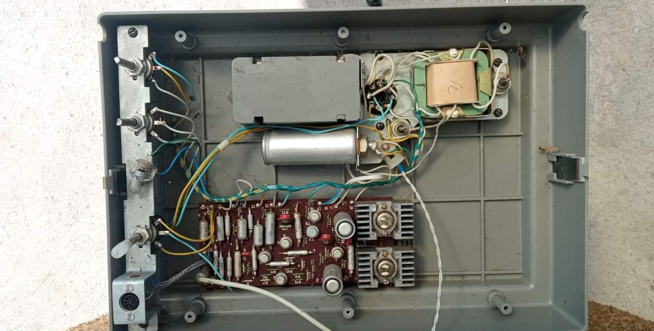

(#) Ronen02 hozzászólása Aug 8, 2021 /
Üdv! Nemrégiben szert tettem egy kis orosz bakelit lejátszóra.
Hangja nem nagyon van, ellemben a készülék belsejéböl jön a hang. (Mintha szikadt kondi lenne a bűnös). Át tudnám ezt alakítani, egy kis matatással elektroncsövesre? (Hang szempontjábol.)

(#) Gafly válasza Ronen02 hozzászólására (») Aug 8, 2021 /
Hát persze, csak akkor teljesen újra fogod épiteni nulláról.

(#) fecameca válasza Ronen02 hozzászólására (») Aug 8, 2021 /
Nem látni a mechanikát, érdemes vele foglalkozni? A mágneses hangszedős hi-fi lemezjátszók is sohasem tartalmaztak erősítőt. Be kellett dugni a pick-up kimenetet a külső erősítőbe, ennyi. Ez gondolom, még kristályhangszedős lehet. De ha ehhez még egy dübörgős, rázkódós, nyivákolós mechanika társul, nem foglalkoznék vele. Bár te tudod. Legalább kívülről jól néz ki? Én ebbe a házba semmiképp nem építenék másik erősítőt. De ha egy sztereo erősítőt dugsz rá, még sztereóvá is alakíthatod.

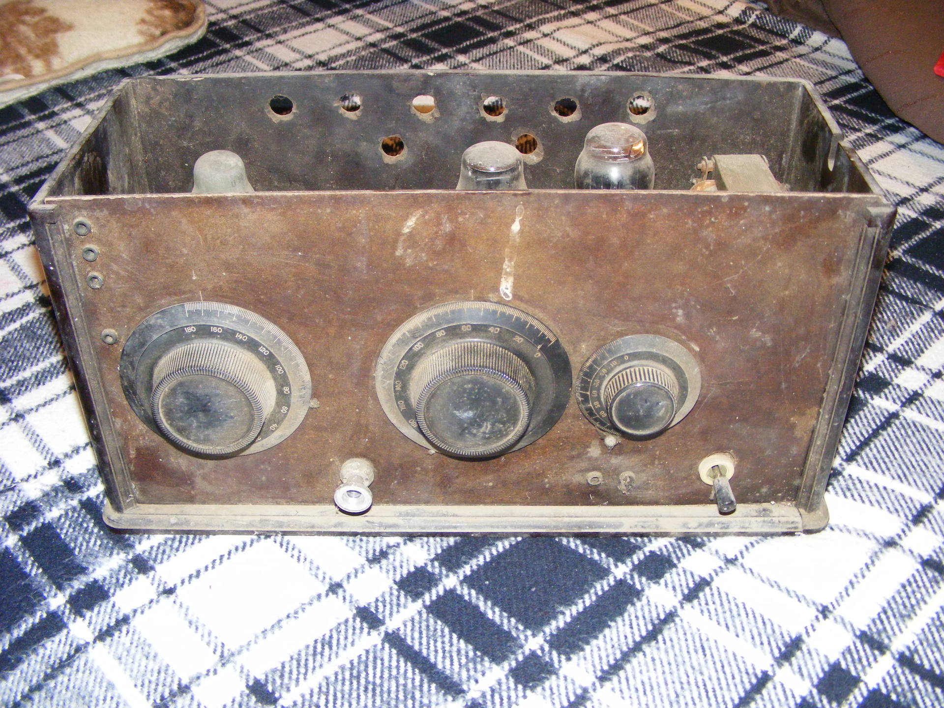

(#) szikorapéter hozzászólása Aug 12, 2021 / 7
Én is új projectbe fogtam, egész napot átutaztam érte.

(#) szikorapéter válasza zolika60 hozzászólására (») Aug 12, 2021 / 3
Igen egy idős úr készítette még nagyon régen. Báriumcsövekkel szerelt, de van benne egyencső és hálótrafó is. Ha jól láttam fejhallgató és hangszóró is köthető rá a hangszórónak van kivezetve anód (gondolom gerjesztett vagy lengőnyelves).

(#) Gafly válasza szikorapéter hozzászólására (») Aug 13, 2021 /
Gerjesztetthez szerintem nem elég az anódáram, pedig azt tudnék adni.
Marad a trafóval dinamikus, mert lengőnyelvest szerintem nem nagyon találsz, pedig talán az illene hozza leginkább, valami szép dobozban...

(#) szikorapéter válasza Gafly hozzászólására (») Aug 13, 2021 /
Valószínűleg ma délután visszafejtem a kapcsolását, aztán kis takarítás és meglátjuk hova jutok vele.
Ahogy nézem, kis szerencsével nagyon sok dolgod nem lesz vele. Ránézésre eléggé egyben van...
Azt is sikerült megtudnom egyik kedves kolléga segítségével hogy ez gyárilag egy telepes Phillips vevőkészülék ami 3 csöves. Típusa: Philips tip. 2499
(#) pucuka válasza szikorapéter hozzászólására (») Aug 13, 2021 / 2
Ez egy előerősítős egyenes vevő, hangfrekvenciás végfokkal.
