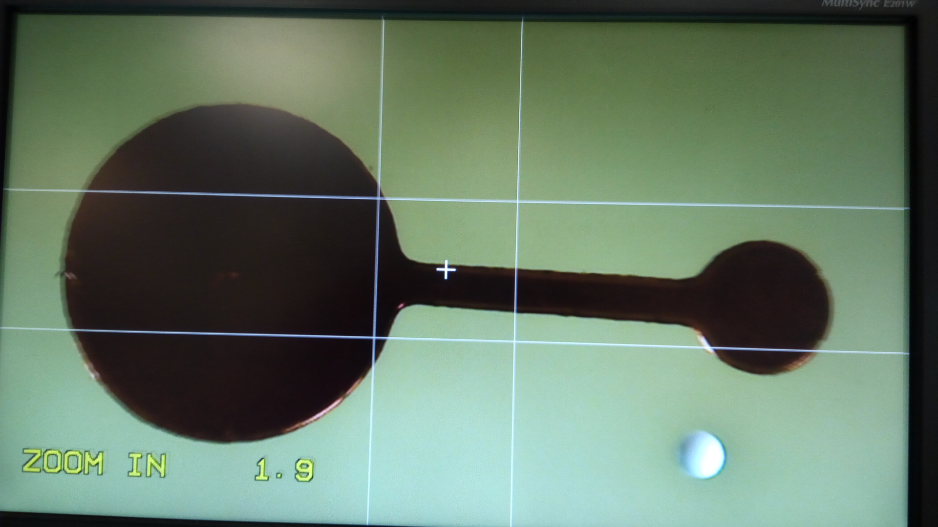

(#) Egri Frédi hozzászólása Aug 10, 2021 /
Furatgalvanizáláshoz készült tesztpanel ...
Ki szúrja ki a hibát ?
