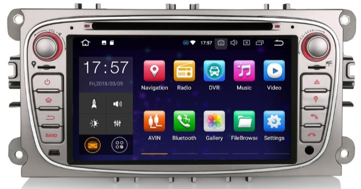

Keresek egy szerelőt aki egy kinai multimédiás autórádiót megjavitana. Hiba: Nem kapcsol be, olykor ha rájön az ötperc akkor hete 2x bekapcsol. Jelenkezen aki megtudja javitani. Itt a fórumon vagy a nokia8@freemail.hu cimen. Köszönöm.
Erről a típusról lenne szó.
