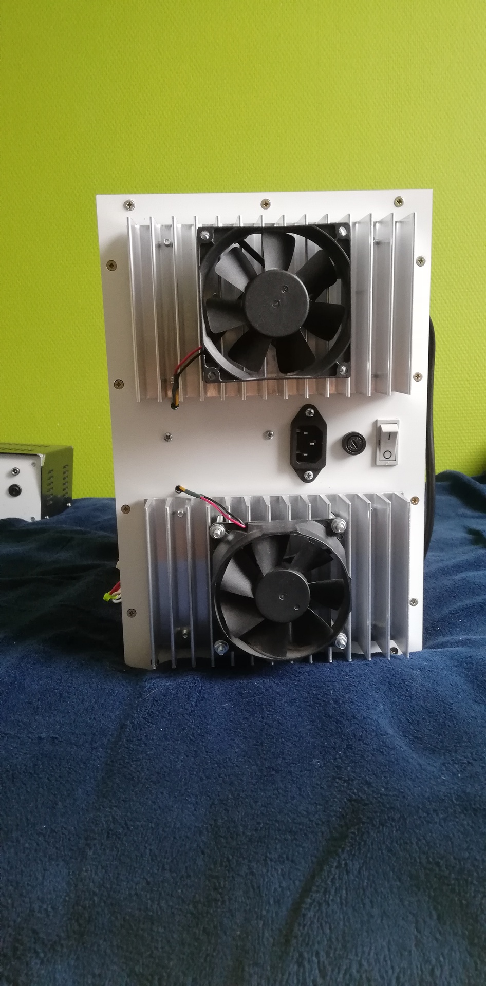

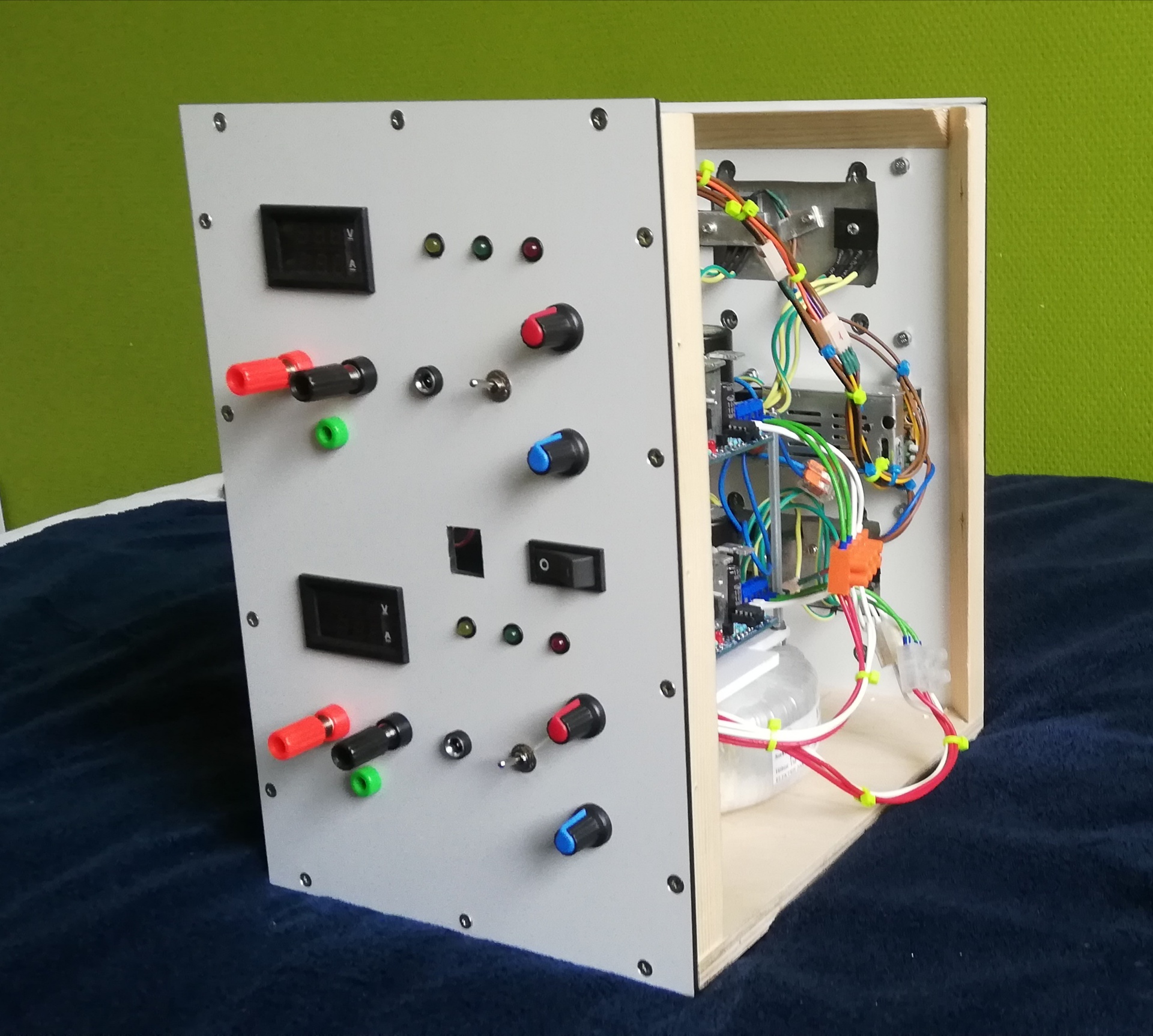

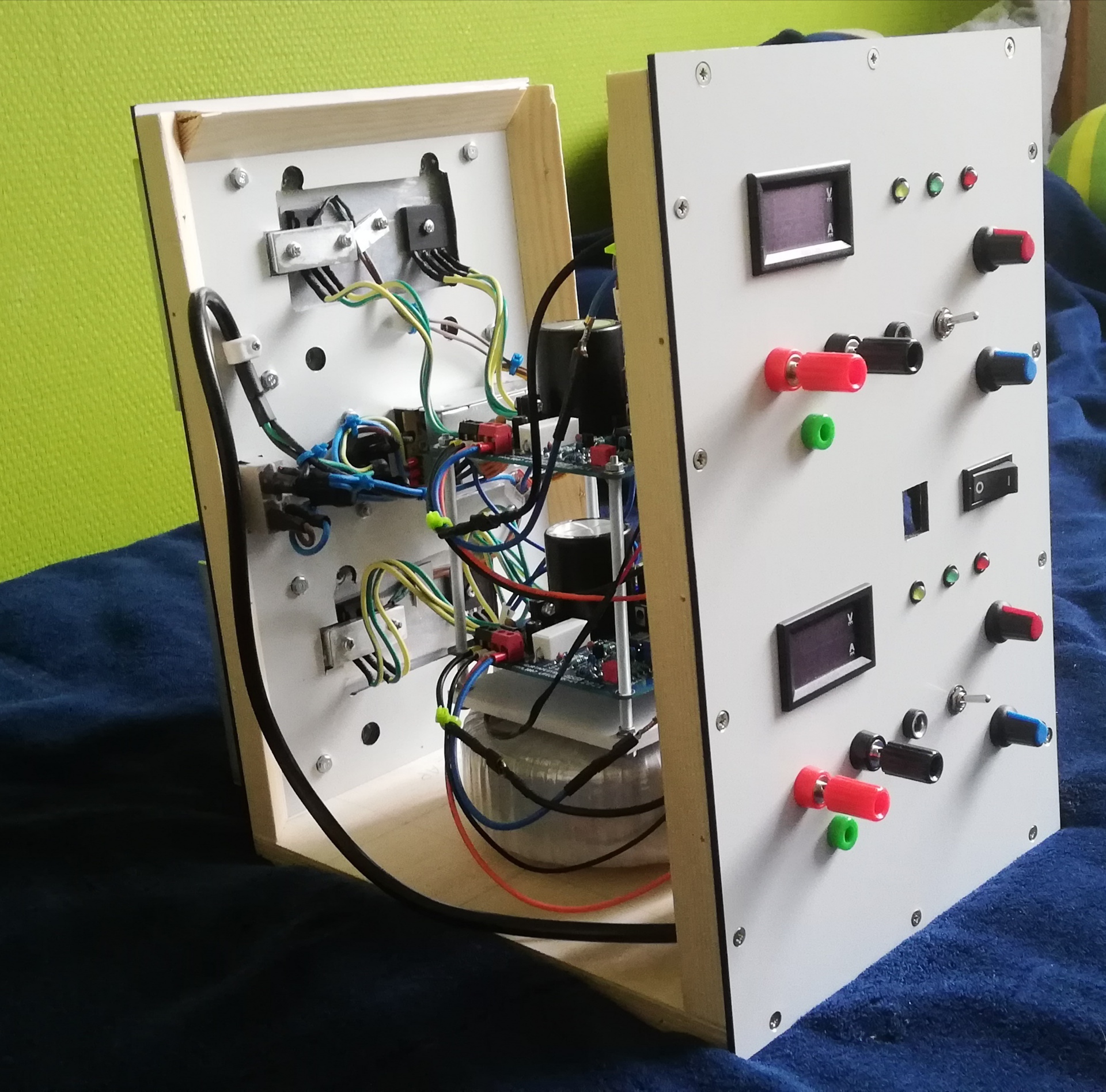

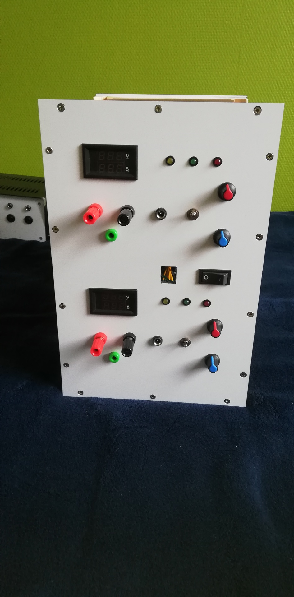

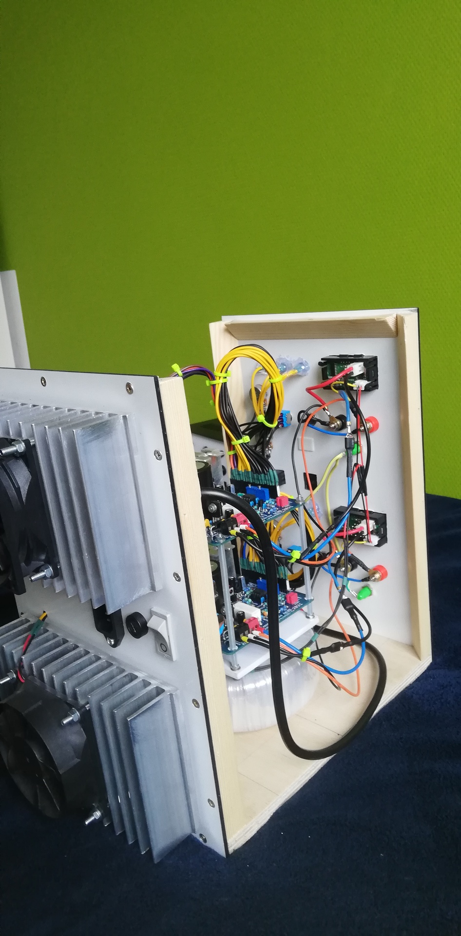

(#) Black7275 hozzászólása Aug 20, 2021 / 2
Összeépítettem a tápegységet és nem teljesen méltóztat működni.
A hibáról készítettem egy videót is.
A felső tápegység tegnap este még működött ma reggel már nem.
Az alsó tápegység feszültsége mérhető de nem terhelhető, terhelés hatására a feszültség leesik 0V-ra.
https://www.youtube.com/watch?v=JsS4-yr4GfU
Tudna segíteni valaki mi lehet a hiba?
Mellesleg a doboz az oldalaival együtt 7 kg lett. A doboz alja 12 mm-es rétegelt lemezből készült oldalai dibondból.
A hozzászólás módosítva: Aug 20, 2021
(#) Ge Lee válasza Black7275 hozzászólására (») Aug 20, 2021 /
A segítséghez minimum feszültségeket kéne mérni, a stabilizátor kimenetén, a referencián, IC-n tápfeszt, utána jöhet a többi. Na meg hogy nincs-e elkötve valami.
(#) Black7275 válasza Ge Lee hozzászólására (») Aug 20, 2021 /
Felső táp: stabilizátor: -12,1V
referencia: 5,8V
Alsó táp: stabilizátor: -12,1V
referencia: 5,8V
Ezeket mértem meg rajta ebben a pillanatban.

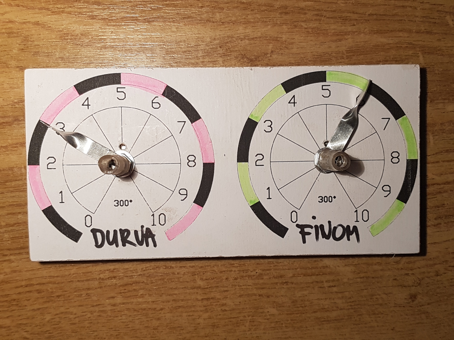

(#) Alkotó válasza Alkotó hozzászólására (») Aug 20, 2021 / 1
A finomszabályozásra az itt javasolt megoldást és Skori javaslatát is szeretném kipróbálni, és korlátaim határain belül meg is mérni.
Ehhez készítettem egy pontosan skálázott íveket tartalmazó segédlapot, amiben a potméterekre fabrikáltam egy "mutatót". Ezzel a segédeszközzel nagyon jó közelítéssel tudom 10 részre osztani a potméter teljes elfordulását. Terveim szerint le tudom ellenőrizni magát a potmétert is, mennyire lineáris, valamint mérni tudom majd egy-egy adott elforduláshoz tartozó értékeket.
(Jelentős kötelezettségeim lettek idő közben, így a követező lépés nem tudom mikor következik majd. Ha jutok eredményre, akkor arról beszámolok.)
