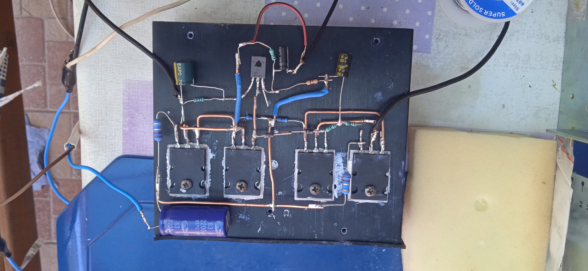

(#) Stefike hozzászólása Aug 15, 2021 /
Segítséget szeretnék kérni egy kínai erősítővel kapcsolatban.
A lényeg hogy valószínüleg, végfok ic baja lehet mert pillanatok alatt tűzforró és nincs hang sem.
Egy philips tda7057aq van benne ami itthon nem találok sehol, csak kínàban.
A kérdésem hogy mi mehetne a helyére még azzal a lábkiosztással. 13 lába van az ic-nek.

(#) btamas81 hozzászólása Aug 18, 2021 /
„Gerjedést tudsz nézni szkóppal?
Úgy kéne nézned, hogy műterhelést akasztasz a kimenetre, amit fokozatosan csökkentesz úgy 20-30 ohmról indulva a hangszóró névleges értékéig. ( persze megfelelő teljesítményű ellenállásokkal, potméterekkel. )
Vezéreld ki maximumra, és figyeld szkóppal a kimenetet, és nézd meg, hogy hol száll el a fet.
Valószínű, hogy a +/- 45V táp már sok ennek a kapcsolásnak, ezekkel a fetekkel.”
Sajna nincs szkóp, de nem is nagyon lenne idő mérni. Nyugalmit beállítom, minden ok. Adok neki bemenő jelet és annyi a két fetnek. Valószínű akkor, hogy sok neki a táp. Ha kedvem lesz, megépitem irfp240/irfp9240 el. Mérgembe légszerelve csináltam bele egy másfajtát, de kevésnek találom. Egy aktív subról van szó egyébként. Ezzel a légszerelttel meg az a baj, hogy Dc45V-ról megy, úgyhogy az előerősítőjének meg tennem kellett egy másik trafót, meg a 4 végtranyót is másba szántam. Szóval sehogy se jó.
Egy hét alatt 4 erősítőt raktam össze, de ezzel az eggyel 2 hétig szivattam magam...
A hozzászólás módosítva: Aug 18, 2021

(#) Suba53 válasza btamas81 hozzászólására (») Aug 18, 2021 /
Hát szkóp nélkül nem biztos hogy megtalálod a valódi okot.
Azt még kipróbálhatnád, hogy leakasztod a mélysugárzót, és ráteszel egy 10ohmos 15-20W ellenállást. Vagy köss sorba a mélysugárzóval egy 4 ohmos ellenállást. Megfelelő teljesítményűt. Akkor is egyből elszáll?
Igazából az ilyen problémákat vakon nehéz megoldani. És ez független attól, hogy hány erősítőt raktál össze, mert azok nem ugyanezen körülmények között működnek.

(#) btamas81 válasza Suba53 hozzászólására (») Aug 18, 2021 /
Volt, hogy nem volt rajta semmi, akkor is elszállt.
A 4 erősítőt csak azért írtam, mert azok indultak rögtön(a jlh en meg is lepődtem mennyire könnyen ment), ráadásul a VF6 ból 3at is csináltam, de ebből egy kifogott rajtam.
Na meg a NAD, de azt tudtam, hogy nem lesz egyszerű.
A szkópra meg spórolok, igaz csak egy kis dso138 lesz, de a semminél az is több. Csak most sokba voltak ezek az erősítők. Mondjuk amennyi fet elfüstölt, egy fél szkóp már biztos kijött volna belőle...
