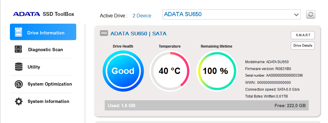

115GB-tól felfelé jónak tűnik. Sajnos az ADATA SSD ToolBox nem látja USB-n keresztül, egy firmware frissítést megpróbálnék, hátha csinál valamit.

Ha az ADATA SSD ToolBox-al akarsz vele játszani, akkor csakis direktben SATA-n csatlakoztatva, mert az USB kommunikáció nem viszi át az ATA protokoll több szükséges parancsát, sem a VSC-ket.

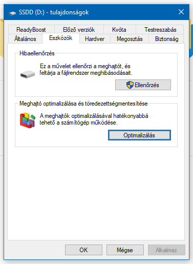

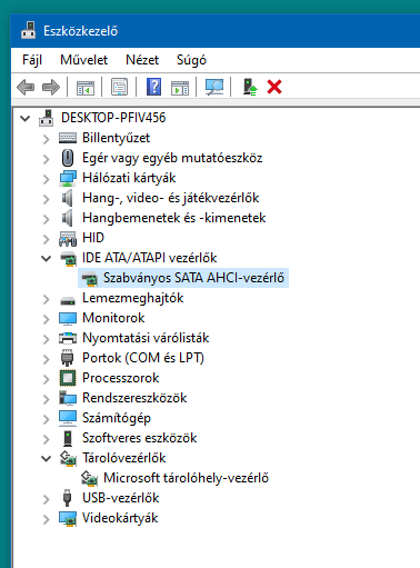

A mellékelt két dolgot mutasd/nézd meg! Régi lapokon ha nem így néz ki akkor gond lehet. A régi driverek még nem támogatták az ssd-t, így te okoztad a problémát azzal hogy feltelepítetted a gyártó chipset driverét rá.
A megoldáz egyszerű: Eszközkezelő - AHCI (vagy IDE) vezérlőn jobb egérgomb - Illesztőprogram frissítése - (alsó) keresés a számítógépen - (alsó) választás a számítógépen - Szabványos..
Ennyi és egyből működni fog a trim, teljesítmény felugrik 80-ról 100%-ra.
És ami a legfontosabb innentől nem gyilkolja le a gép az ssd-idet...
Aztán egyből nyomhatsz is rá egy Optimalizálást.

Beleraktam gépbe az SSD-t, így már működik a Trim funkció is. ADATA SSD ToolBox sokat nem ér, szerinte 100%-os az SSD, mikor a részletes tesztet szeretném futtatni 9%-nál hibával leáll az ellenőrzés. Firmware-t nem tudok frissíteni rajta, mert nem tud csatlakozni a szerverhez. Lefuttattam a HD Tune programot, ez nem fagyott le, ha talált hibás szektort, 29-et talált, HDS 24 hibás szektort ír. Próbából megfelezem az SSD-t, elvileg a felétől felfelé nincs hibás szektor. Köszönöm a segítséget Mindenkinek, tanultam sokat belőle, ettől az SSD-től már sokat nem várok, játszadozni jó lesz. Ellenőriztem minden itthoni gépet is, megy az összesen a Trim funkció, mostmár erre is figyelek.
