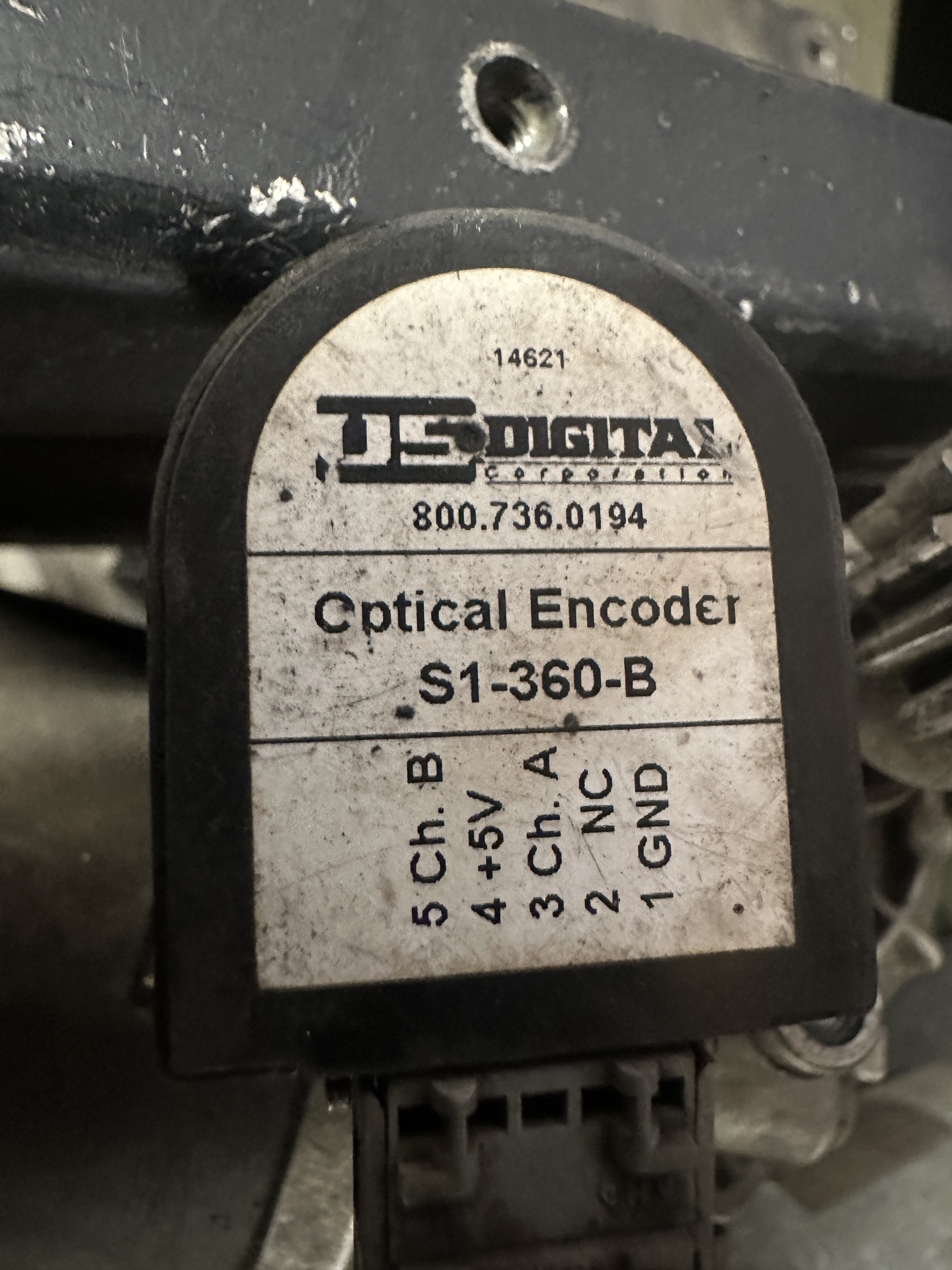

(#) kapusir hozzászólása Csü, 18:17 /
hol kapható ennek megfelelő vagy ilyen?
üdv mindenkinek!
a fotókon látható típusú forgótengelyes optikai (inkrementális) jeladót, encodert keresek. Hol lehet ilyet kapni normális ár/érték arányban? Az angol gyártó bezárt, az USA messze van és drága a fuvar/vám. van ötlet?
Amit tudok, hogy 360-as az érzékenysége, 5VDC, tengelyméret 6mm vagy 1/4” és 5 polusú csatlakozás kellene ahogy a fotókon is látszik. Ami még fontos, hogy a rögzítés az a tengely tövénél egy 3/8” menetre történik lemezanyával.
köszi előre is. (fű vagyok az elektronikához de ezt azért ki tudnám cserélni, kezeljetek légyszi laikusként)
Robi
A hozzászólás módosítva: Csü, 18:17

(#) tki válasza kapusir hozzászólására (») Csü, 18:31 /
A drága ipariak mellett régóta alig van egy-két kínai típus, ami újonnan is elfogadható árú, de sokat drágultak azok is az elmúlt években. Az egyiket pont az előző hozzászólásba linkelt írásban lehet megtalálni: https://www.hobbielektronika.hu/cikkek/menetszamlalo_tekercselogeph...l?pg=2 Nem tudom részletesen összehasonlítani számodra, van pár paraméter, amit vásárlás előtt egyeztetni kell.
A hozzászólás módosítva: Csü, 18:31
