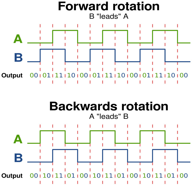

Elakadtam 1 optikai inkrementális jeladó, jelének feldolgozásában( PIC, C). Magának a jeladónak push-pull kimenete van és emiatt, hogy nem tudom előre mi lesz a nyugalmi állapota(0 vagy VCC) folyamatos él figyelést mindkét irányba végzek és így léptetem az állapotgépem. Igazából így maga a jelfeldolgozás sikerült is, lényegében kvadratúra enkódolást végzek (x4). Pontos is, viszont számomra jelen esetben fontosabb lenne a sebesség mint a pontosság. Kérdésem az lenne, hogy van-e tanácsotok, arra, hogy csak inkrementáljam a változómat, ha az A csatorna kezdett el adni illetve dekrementáljam ha B csatorna kezdett előbb adni.
Ha Gray kód alapján változó kimeneted van, akkor két Interrupt-on-change megszakításra van szükséged. Ha bármelyik kimenet változik, akkor az enkóder tengelye elfordult pozitív vagy negatív irányba.
