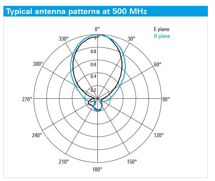

(#) NaLa válasza pucuka hozzászólására (») Dec 13, 2020 /
Az előbb hivatkozott R&S logper HL046E iránykarakterisztikája szerint mindkét síkban eléggé irányított, tehát a nyeresége reális.
Az első számításom szerint végül is a nyereségnek csak annyi volt a szerepe, hogy én a kínaiak által megadott nyereséggel számoltam, de amennyiben a mérőantenna nyeresége 0dB, vagy -5dB, a log detektornak még így is elég tartaléka van az egészségügyi határérték akár 1%-ának detektálására is. (persze szelektivitás nélkül)
A célt viszont nem definiálta a kérdező, így további gondolkodás a cél ismerete nélkül nehéz.
(#) pucuka válasza NaLa hozzászólására (») Dec 13, 2020 /
Igen, nem is teljesen logper típusú, harminc év alatt biztos volt fejlődés.
Azért hivatkoztam a HL040, és HL025 antennákra, mert az igen hasonló felépítésű mint a hivatkozott nyák antenna, a gondosabb kivitelezésű aranyozott (legalábbis passzívált) felületével, azzal a különbséggel, hogy a kúpos radom alatt gúlaszerűen volt kiképezve a két logper antenna.
Természetesen a számításodat nem is észrevételeztem, az rendben is van, csak az az 5 dB szúrta a szemem.
Nekem az eszembe sem jutott, hogy ilyen sugárzási para állhat a dolog mögött.
De a kérdezőnek megmutattuk, hogy mit kell tennie annak fügvényében, hogy mit szeretne vizsgálni.
A hozzászólás módosítva: Dec 13, 2020
Amennyiben a kérdező a sugárzási para miatt szeretne CNC -vel szélessávú antennát gyártani, nem árt ha tudja, ez a 10 W/m2 felületi teljesítmény sűrűség borzasztó nagy érték a hírközlésben, ilyesmi értékek csak az adók antennáinak közvetlen közelében fordulnak elő, lakásban semmiképp.
Úgyhogy nem kell parázni.
