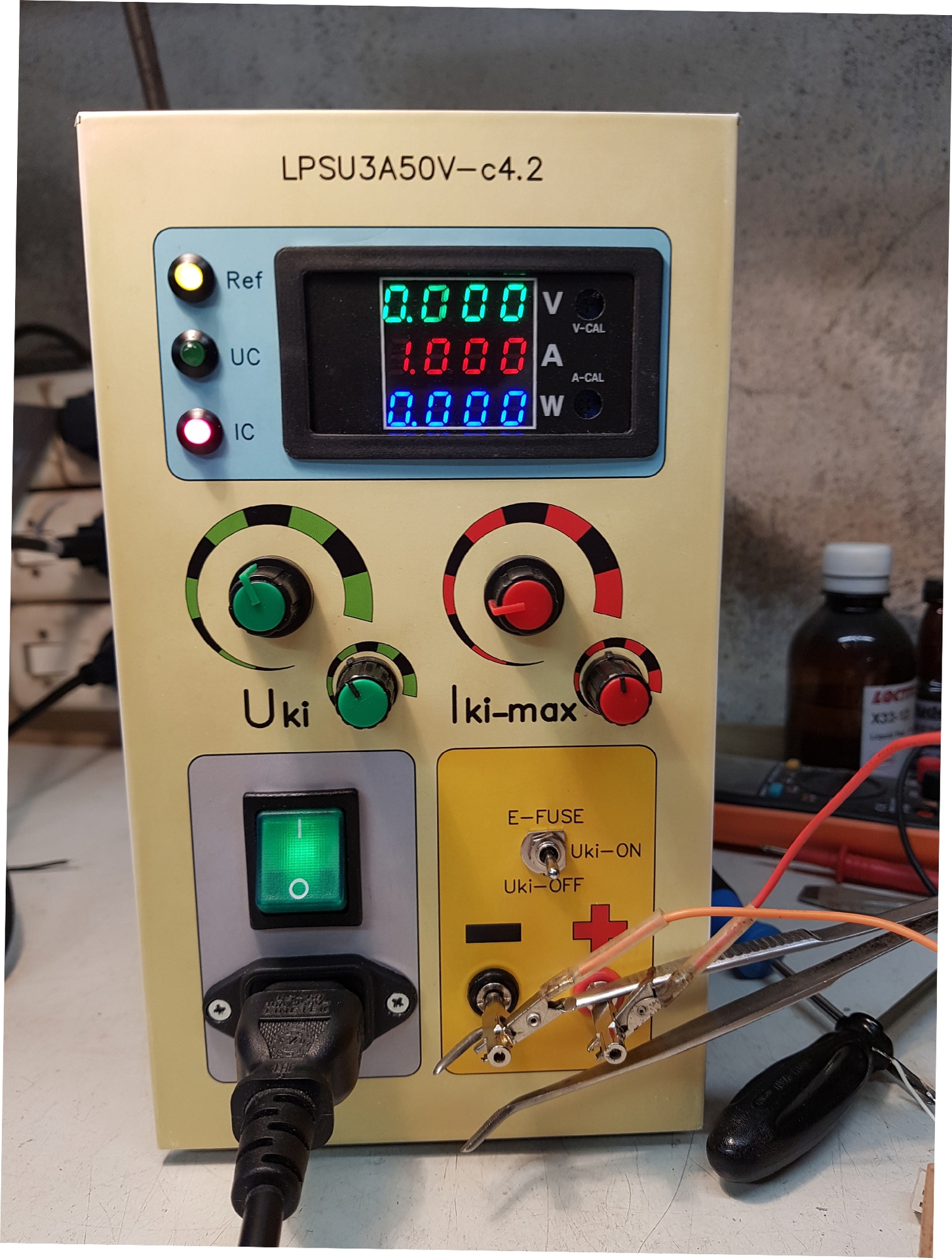

(#) Alkotó válasza Alkotó hozzászólására (») Szept 15, 2021 / 6
Összeraktam tesztelhető állapotig az "új" előlappal és kezelőszerv megoldással. Készítettem 7 fotót, amivel próbálom szemléltetni a beállítási lehetőségeket, és a működéshez kapcsolódó LED-eket. A sárga LED mindig világít, gyakorlatilag a referenciát jelzi, akár bekapcsolást jelzőnek is tekinthetjük.

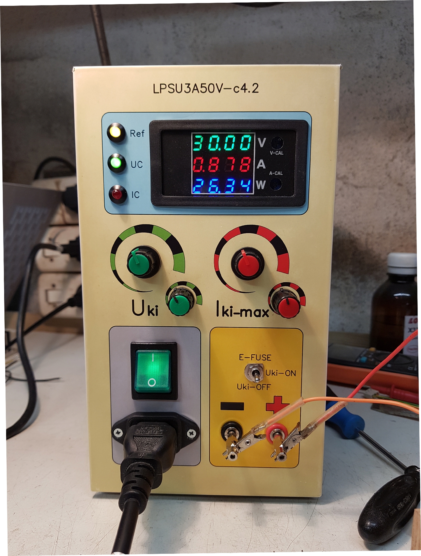

1. Uki = 30 V beállítása, közben van izzós terhelés a kimeneten és mivel stabil a feszültség, ezért az ezt jelző zöld LED világít. A feszültség jól beállítható a finomszabályzóval a kijelző pontossági határain belül. A fontón nem látszik, de az utolsó számjegy néha felugrik 0-ról 1-re.

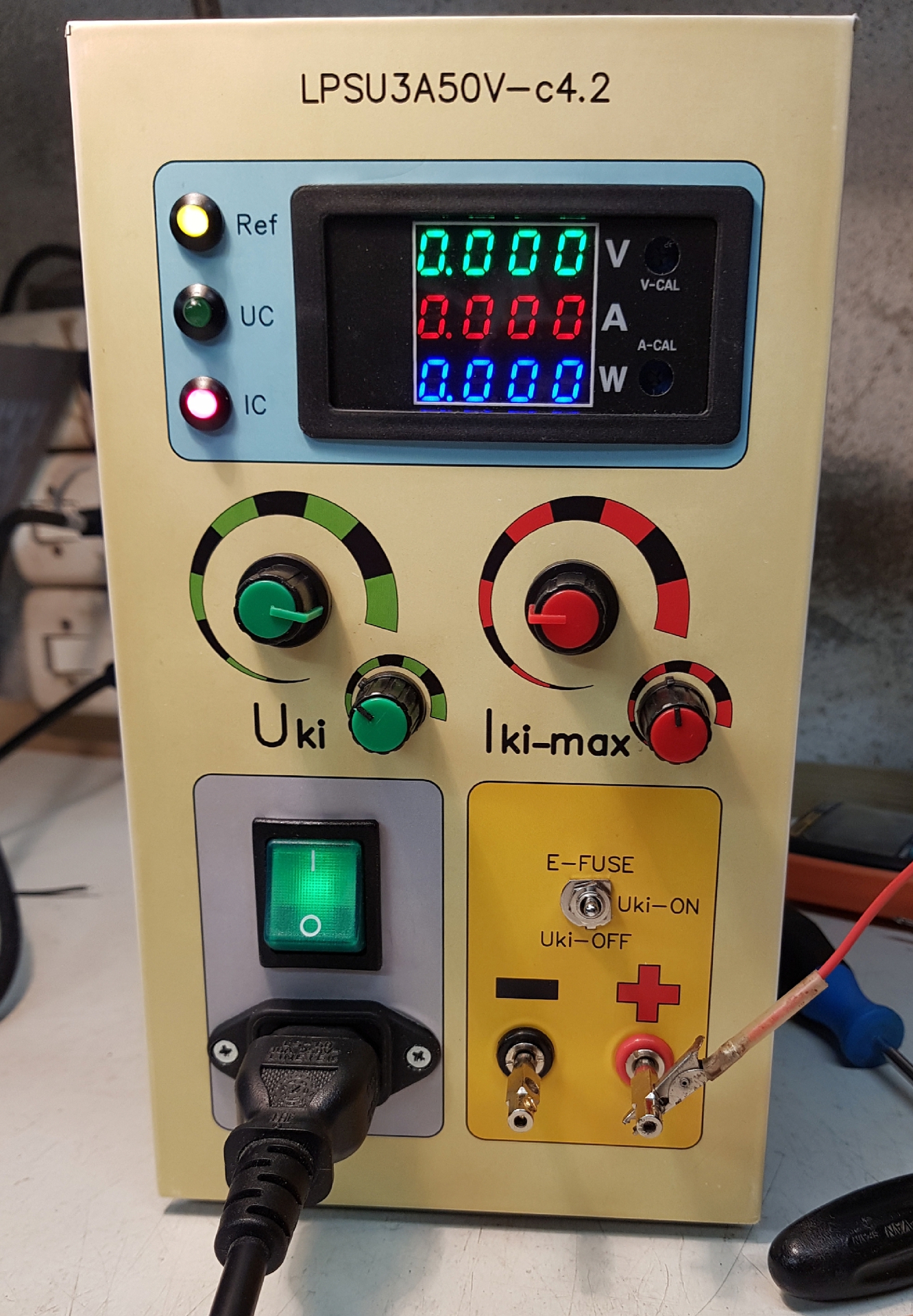

2. Iki = 1 A beállítása, rövidrezárt kimenettel. Mivel így az áram lesz stabil, ezért az ezt jelző piros LED világít. A rövidzárhoz egy csipeszt akasztottam a banándugókra, ami elég kis ellenállás ahhoz, hogy a kimeneti feszültség nullára csökkenjen, és az áram állítható legyen. Az áramérték itt is jól beállítható a finomszabályzóval, de az utolsó számjegy itt is billeg +-2 érték között.

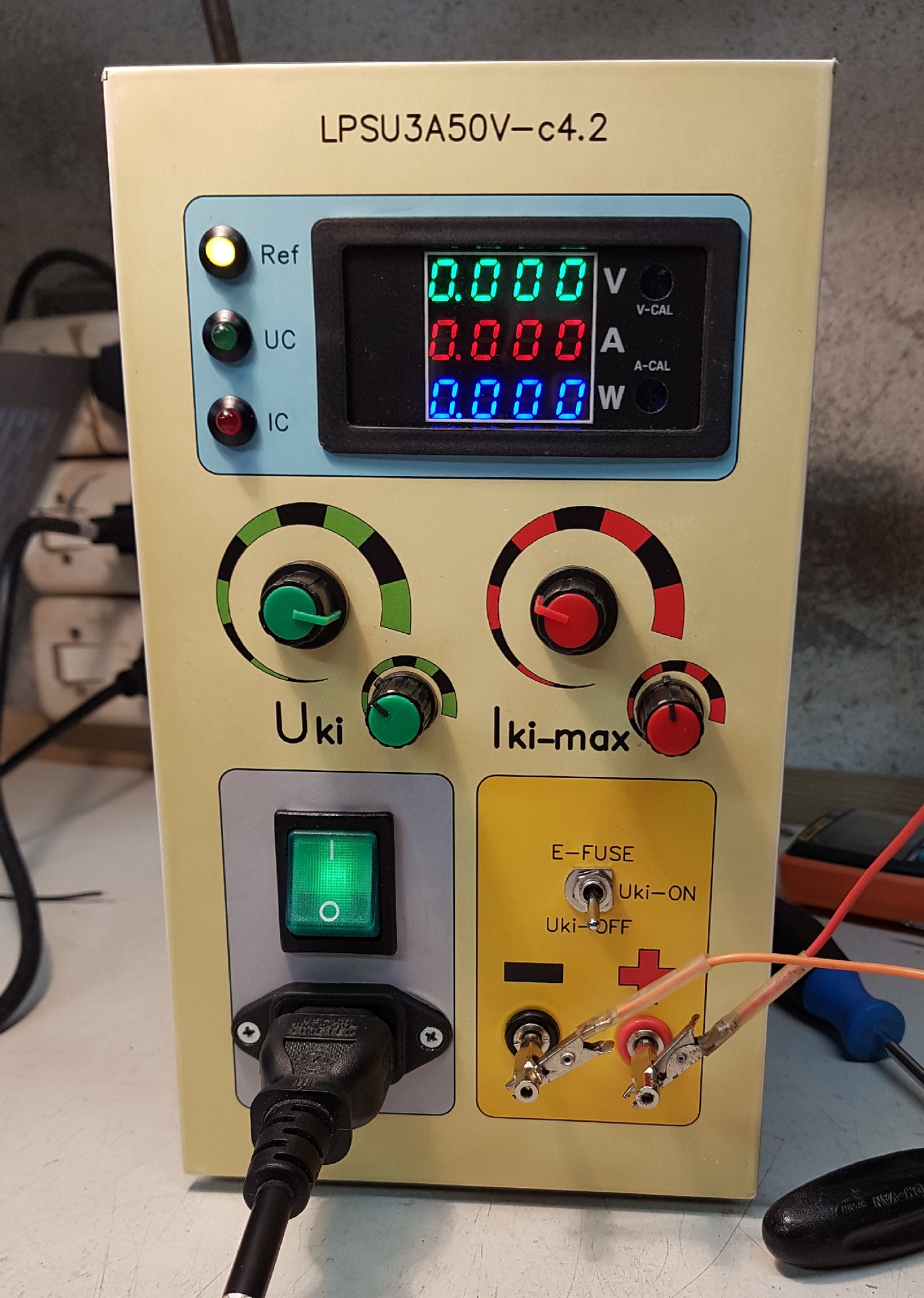

3. DC-OFF kapcsolásával a kimenet reteszelődik, minden érték nulla, és egyik üzemmódjelző LED sem világít.
4. Az E-FUSE funkció aktiválódása után hasonló eredményt kapunk mint DC-OFF-nál, de mivel itt nem mi kapcsoltuk le a kimenetet, hanem azt a beállított áram elérése kapcsolta le, ezért most a piros LED világít.
5. Beálíltottam Uki = 50 V-ot, terheletlen kimenet mellett.

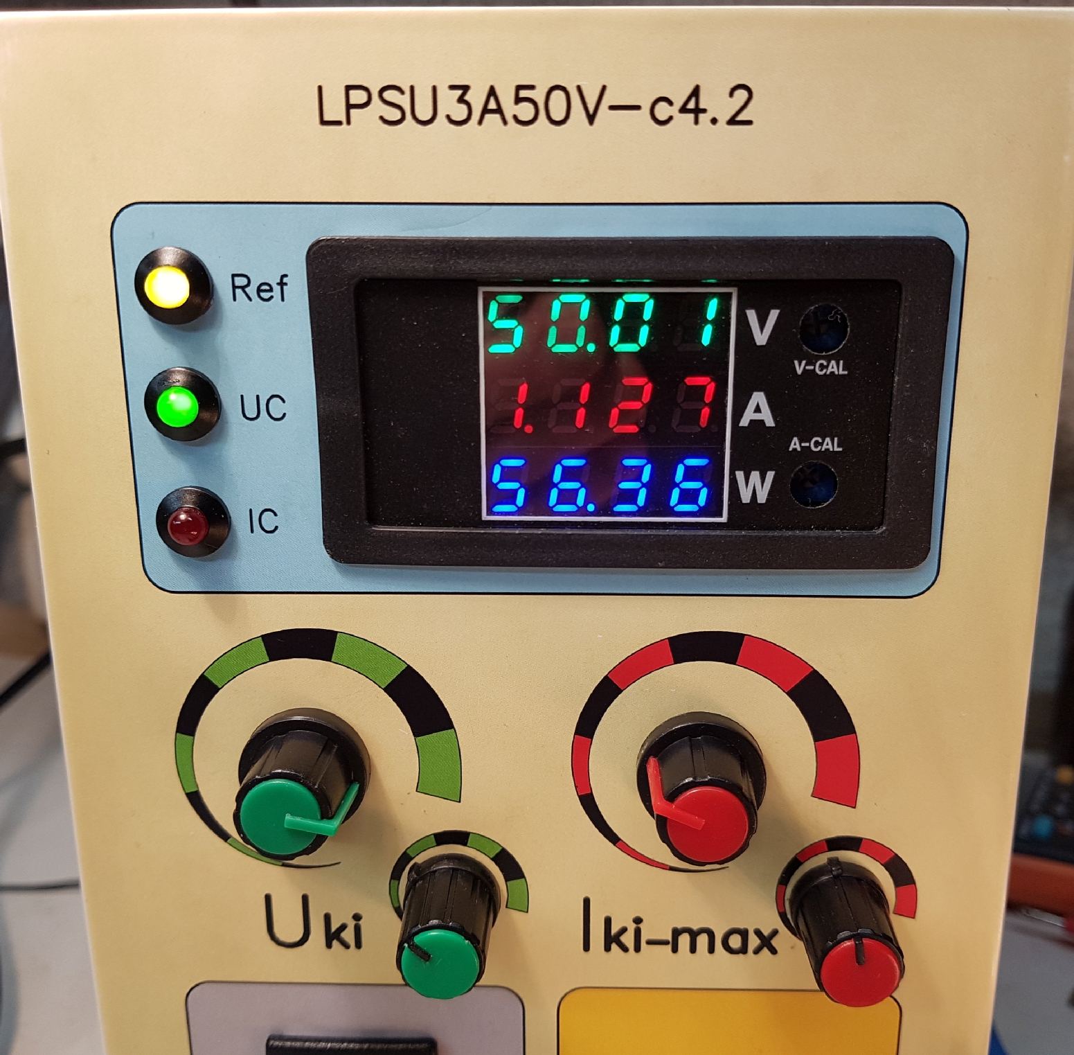

6. Aztán erre ráakasztottam a bő 1 A-el terhelő izzókat, aminek hatására 50,01 V-ra növekedett meg a kimeneti feszültség.
7. Végül próbáltam 5 V-ra állítani a kimeneti feszültséget. Ezzel már ügyeskedni kell, az ezredvoltos kijelzési pontosságot már ezzel az átfogással nem lehet kényelmesen beállítani.
Összefoglalva, az alkalmazott finombeállítási megoldás minden szempontból nagyon jól illeszkedik az elvárásaimhoz, sőt lényegesen jobb mint amire szükségem van. A potméterek ilyen elhelyezése is teljesen jó. Aggódtam egy kicsit mennyire lehet majd hozzáférni, mennyire lesz kényelmes, de a kezelőszervek körüli hely bőségesen elegendő a kényelmes forgatáshoz.

(#) Massawa válasza Alkotó hozzászólására (») Szept 15, 2021 /
Most nézem, mi hiányzik rola ( számomra talán a legfontosabb dolog), a tulterhelés kijelzője ( ill. a beállitott max. áram elérése). Ez meglehetösen lényeges kijelző, hiszen olyan szerkezettel dolgozunk, ami áramgenerátor üzemben is dolgozhat, és nem lehet tudni, pl. miért van 5V a kimeneten. Azért, mert annyi lett beállitva az Uki potival, vagy azért, mert az áramgenerátor ennyinél érte el a beállitott Iki-t. S ilyenkor könnyen előfordul, hogy leveszed/változik a terhelést, akkor felmászik a feszültség akár a tiltott tartományba is.
Meg persze az sem árt, ha tudod mikor van rövidzár a fogyasztoban.
Én erre egy nagyon nagyfényű LEDet használok, hogy azonnal felhivja figyelmet, ha ilyen gond vagy mikor kerül a táp áramgenerátoros üzemmodba.
(#) tothtechnika2 válasza Massawa hozzászólására (») Szept 15, 2021 /
Ott van az IC led, gondolom az az áramkorlátot hivatott jelezni.

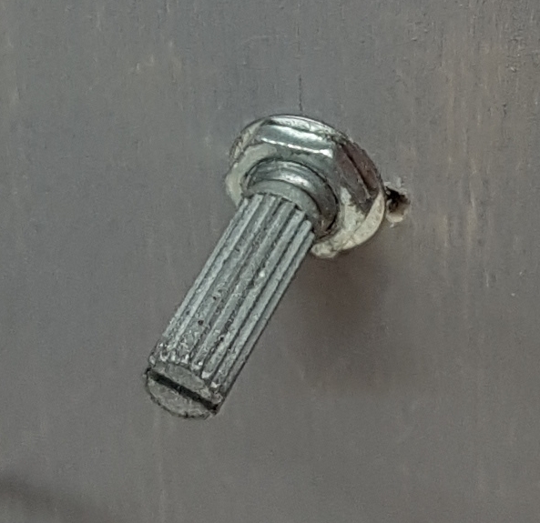

Nem irod, milyen a potid, milyen a tengely kialakitása. Ha recés, akkor az általában cink/alu öntvény, vagy műanyag, ha sima hengeres, vagy D végü az puha vas anyag esetleg dural.
(#) Alkotó válasza Massawa hozzászólására (») Szept 15, 2021 /
A zöld LED a feszültséggenerátoros állapotot jelzi, a piros LED pedig az áramgenerátorost. Tehát ha elérted a beállított áramértéket, akkor a zöld kialszik, és a piros kezd világítani, mert innentől az áram lesz állandó. Ha az E-FUSE állásba kapcsolod a kimenet fölött lévő kapcsolót, akkor az áram elérésekor (kb. 1 sec. múlva) lekapcsolja a kimenetet, mint egyfajta biztosíték.
Bordás a tengely, és középen be van vágva. Az alumínium beleillik a tapasztalásba, mert azt is hasonlóan nehéz vágótárcsával elvágni, azt is csak keni a korong.
2 mm-t ilyen tengelyből egyszerűbb lereszelni vagy köszörülni.
Köszörülni próbáltam, de néhány tized után már tűzforró tengely, a köszörűkő is csak keni. A reszelés már racionális lenne, de azzal meg forgács képződik, amit nehéz távol tartani a potméter belsejétől. De végül megoldottam, csak több idő ment el vele mint terveztem.

(#) Kovidivi válasza Alkotó hozzászólására (») Szept 16, 2021 /
Szép munka! Egy hiba mégis van, mégpedig rövidrezárt kimenetnél nem mérhetsz 0V-ot soha. Ott biztosan van legalább 0.02-0.05V, amit a kijelződnek mutatnia kellene. Letesztelheted, ha multimétert raksz a kimeneti kapcsokra, miközben rövidre zárod valamivel. Minél nagyobb az áram, annál nagyobb feszültséget fogsz mérni. Lehet, a kijelző csal egy picit.
Ezzel pl. kábelt tudsz tesztelni, megközelítőleg mekkora az ellenállása.
Ettől eltekintve tetszik, a finomállító potik is jók, sokan szívesen elfogadnák a tápot!
(#) Alkotó válasza Kovidivi hozzászólására (») Szept 16, 2021 /
Mindjárt az első teszteknél felfigyeltem én is erre. De a tápegységen lévő mérőegység nem a táppanel kimenetén lévő feszültséget méri, hanem közvetlenül a kimeneti pontokon lévőt. Itt egy stabil kivitelű banánhüvely van pillanatnyilag, amibe egy szintén jó minőségű banándugó fémrészét látod bedugva (olyan szoros, hogy le kell fognom a tápegységet ha ki akarom húzni).
Ezt a két banándugót zártam rövidre egy nagyobb méretű (talán) rozsdamentes csipesszel. Tehát azzal magyaráztam magamnak a kimeneti feszültség "nullaságát", hogy a csipesszel közvetlenül a mérőegység feszültségmérő bemenetét is rövidre zártam, és ilyenkor már indokolt lehet a jelzés nullasága.
ellenőriztem az értéket általános multiméterrel is, azok is ezt mutatják.
Mindezzel együtt valóban van ott valamekkora feszültség, de feltételezésem szerint az kisebb mint 1 mV, ezért nem látjuk a kijelzőn. (Úgy emlékszem az Aneng műszeremnek van még egy kifejezetten mV-os mérésekre kitalált állása is, amivel le tudom ellenőrizni ezt a dolgot, amit meg is fogok tenni.)

(#) Ge Lee válasza Massawa hozzászólására (») Szept 16, 2021 1 /
Egy labortáp esetében nem lehet olyan hogy túlterhelt állapot, azaz nem tudod túlterhelni ha jól van méretezve. Olyan lehet, hogy a hűtés nem elégséges, vagyis a disszipációval túl lehet terhelni (melegíteni) amire a legegyszerűbb megoldás egy az áteresztők közelébe helyezett hőkapcsoló a bordán, ami túlmelegedésnél lekapcsolja a tápot, van 5-10 fok hiszterézise, így amíg nem hűl vissza nem is kapcsolja vissza. Így akár egy hűtésben alul méretezett táp is bolondbiztos lehet és akár napokon át tartó rövidzárat is elvisel. Na erre az "üzemmódra" esetleg lehet tenni egy külön fényesebb jelzést, egyébként bőven elég a táp CC és CV kijelzése.
Azoknak a potiknak a tengelye valóban alu öntvény, de puha, a vasfűrész jól viszi. Ha az ember nem úgy építi be (belső, előlap mögötti felfogatás) ahogyan azt a tervezője szánta, hanem az előlapra közvetlenül, akkor jó sokat kell levágni belőle. Van gyártótól függően kétféle hossz (képen a bal és középső) a harmadik pedig ameddig ilyenkor vágni szoktam. A tengely vágott részéből csak kb. 9mm-t hagyok meg. Satuba fogva és megjelölve szépen le lehet a tengely végét fűrészelni, a satu pofa széle meg is vezeti a fűrészlapot.

(#) Alkotó válasza Ge Lee hozzászólására (») Szept 16, 2021 /
3 mm vastag előlapra szerelve, a rövidebb járatos tengelymérettel, ütközésig feltolt forgatógomb alatt még volt 2,5 mm. Az ütközés az a forgatógombban lévő lyuk végén történt.
A forgatógombokat -nagyon helyes- eleve úgy gyártják, hogy abban el tud férni a potmétert felfogó anya, ezért adódik a kérdés, hogy miért ilyen hosszú a tengely, és miért nem illeszkedik a forgatógombhoz?
A rövid tengelyt ha az előlap mögé egy külön szerelőfelületre fogatjuk fel, akkor meg már rövid a tengely, nem éri végig a forgatógomb üregét.
Nem maga a lefűrészelés a gond, hanem a 2 mm. Ezt már nem lehet megfogni és le is vágni. A potmétert szinte lehetetlen értelmesen satuba fogni, ezért használtam egy kisebb méretű párhuzamszorítót, amivel csak a tengelyt is meg tudtam fogni, és így a stabilan rögzített tengelyt tudtam buzerálni.
