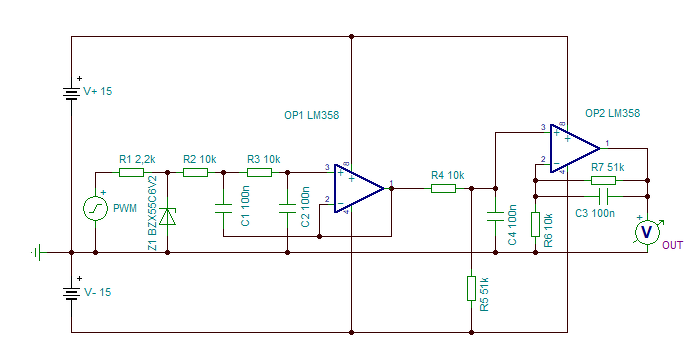

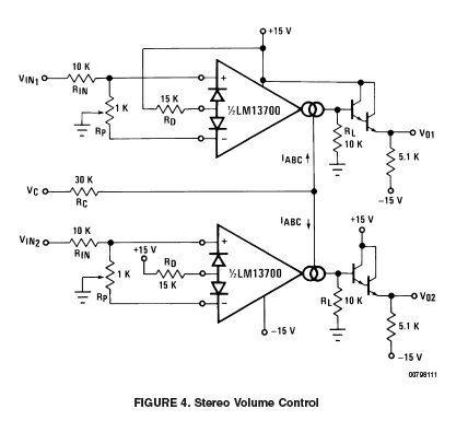

Egy olyan kapcsolásra lenne szükségem, amely egy PWM jelből állít elő +/-15V közti DC feszültséget.
A PWM jel 17.2KHz, 18V amplitúdójú. A kapcsolásnak egy LM13700-at kell vezérelnie, amely hangerőszabályzást valósít meg a doksiban mutatott kapcsolás alapján.
A válaszokat előre is köszönöm!
(#) NGY válasza gernerakos hozzászólására (») Szept 5, 2021 /
Pontosan ezekre a paraméterekre kész rajzot nem tudok mutatni, de pl. ezen az oldalon illetve a csatolt pdf-ben van elég jó elméleti információ. Ha ez így segít.
PWM2DC.pdf
(#) gernerakos válasza NGY hozzászólására (») Szept 5, 2021 /
Köszönöm, a pwm-et szűrőkkel DC feszültséggé alakítását ismerem, bár a leírások jók erről a témáról. A problémám ott van, hogy így mindenképp egy nullától pozitívabb feszültség fog előállni, viszont az LM13700nak kelleni fog a -15 és a 0v közötti tartomány is.
(#) proli007 válasza gernerakos hozzászólására (») Szept 5, 2021 / 1
Hello! Ha így megfelelő..
(#) gernerakos válasza proli007 hozzászólására (») Szept 5, 2021 /
Hatalmas köszönet! Ki fogom próbálni, de szerintem jó lesz, pont erre van szükségem!

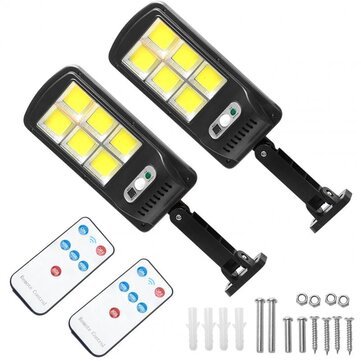

Ilyen Ledes solar lámpám van.
2 napig működött.
Akkut cseréltem benne. Újabb két napig működött.
Kapcsolási rajzot láttam róla valahol, de nem találom.
Esetleg valakinek megvan?
Köszi.
