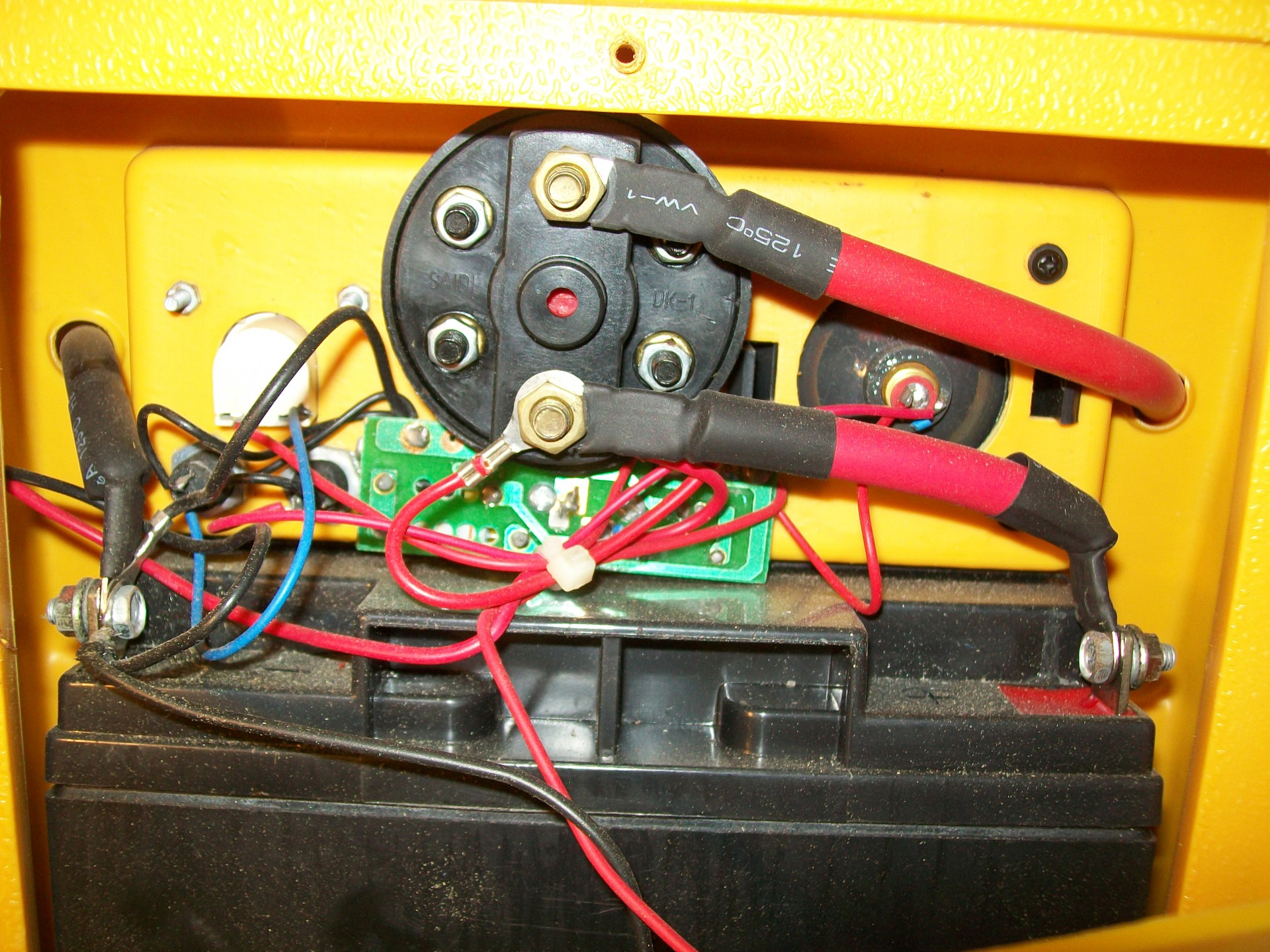

Van egy Power Station Plus SY-3003 típusú kis autós bikázó készülékem.
Az akkutöltő csatlakozó belső kis paneljén megégett az ellenállás, nem látszik rajta a színkód. Honnét lehet kideríteni milyen van benne? Lehet szerintetek hozzá szerezni valahonnét egy kapcsolási rajzot?
(#) vargaf válasza konczsz hozzászólására (») Nov 12, 2021 /
A mellékelt fényképen lévő kis panelről van szó? Fényképezzed le és ha ilyen panel van benne akkor szétszedem és megmérem. Ez a kép kb. 10 éve készült, most nincs szétszedve.
A hozzászólás módosítva: Nov 12, 2021
(#) vargaf válasza konczsz hozzászólására (») Nov 14, 2021 /
Egy olyan panelhez amin van egy dugasztáp csatlakozó aljzat, egy ellenállás, egy dióda és egy LED milyen kapcsolási rajzot szeretnél kérni? És ha kérsz valamit akkor a hozzászólásra illene válaszolni!

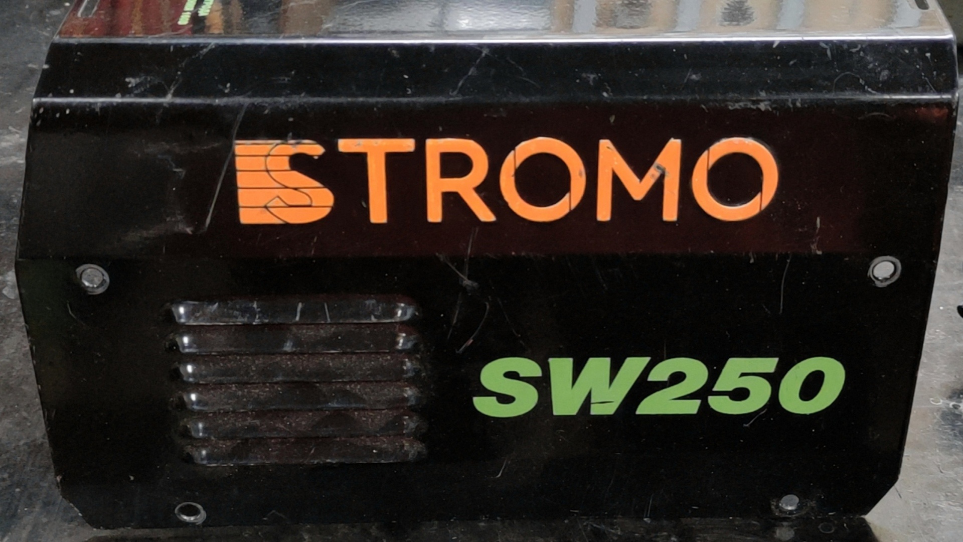

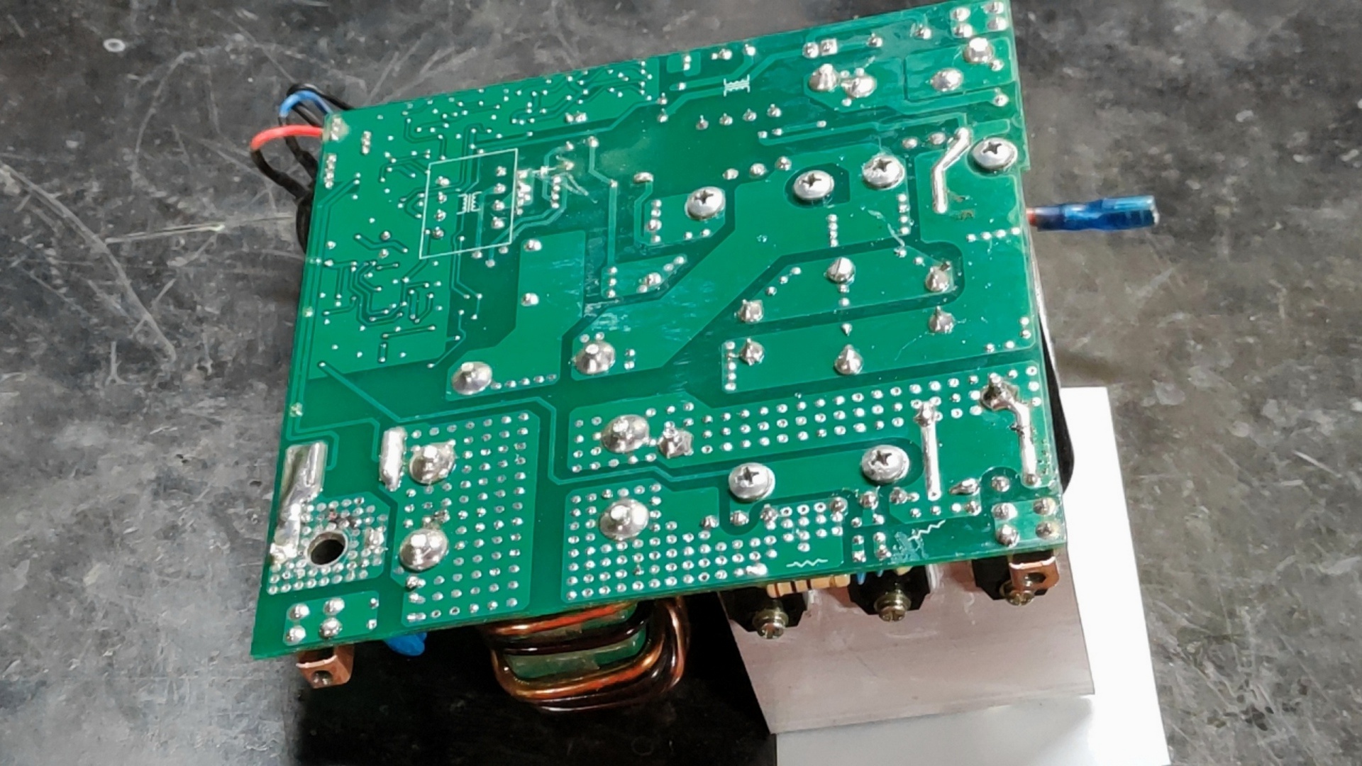

(#) mistar hozzászólása Nov 28, 2021 /
Stromo SW250 inverteres hegesztőgéphez keresek kapcsolási rajzot. Kérlek segítsetek, ha tudtok!
Köszönettel: Imre
(#) mistar válasza mistar hozzászólására (») Nov 29, 2021 /
Kapcs.rajz nem, de szerencsém lett. A készülék megjavult. Sok sikert mindenkinek

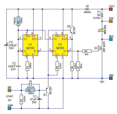

(#) Péter75 hozzászólása Dec 5, 2021 /
Üdv mindenkinek!
NE555 IC-vel és mosfettel kapcsoltatok egy elég nagy áramú egyenáramú villanymotort.
Szeretnék hozzá egy lágy indítást csinálni. 12v vezérlő jelre kellene lassan el induljon. 12voltrol kéne hogy üzemeljen.
(#) proli007 válasza Péter75 hozzászólására (») Dec 5, 2021 /
Hello! Például.
(#) Péter75 válasza proli007 hozzászólására (») Dec 5, 2021 /
köszönöm!!!!
Hogy cseppet megkönnyítsem a dolgot, kicsi át és megdolgoztam. Bár nem írtad mekkora teljesítményű a motor, milyen felfutásra gondoltál, és hogy viszi-e az általad használt Fet.
Természetesen a szükséges frekvenciára ráigazíthatod a kékkel jelült tagokkal. A Fet-et és a diódát hűteni kell.

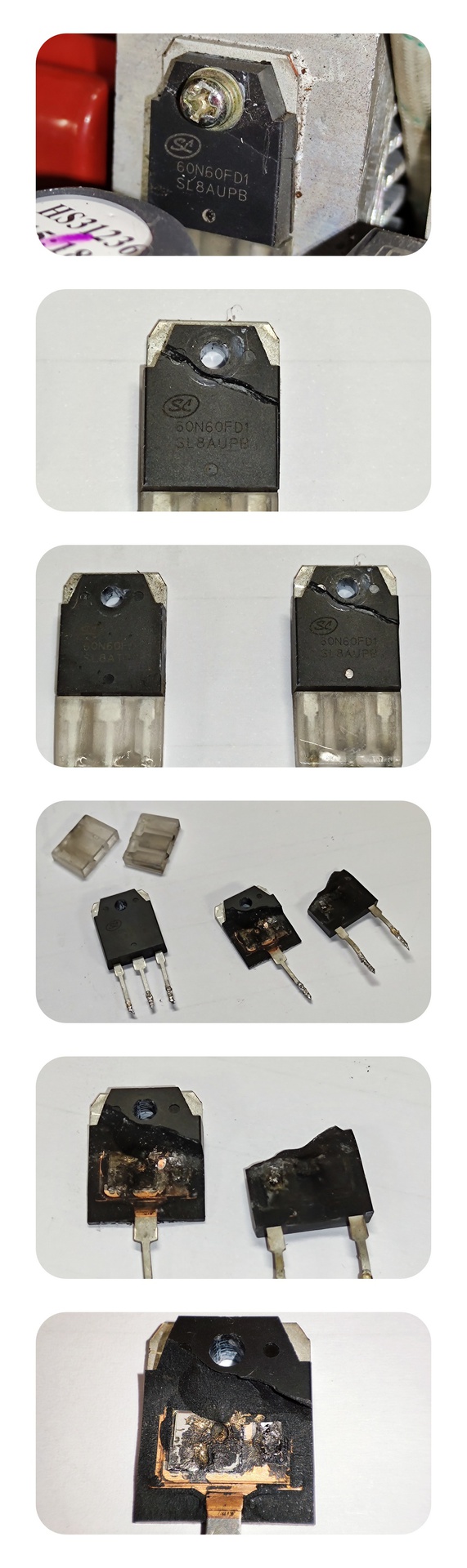

(#) mistar válasza proli007 hozzászólására (») Dec 9, 2021 /
A két IGBT -t cseréltem. Az egyik látványosan megroppant, a másik rövidzárra égett. Tulképpen szerencsém, hogy csak ennyi volt.
(#) mistar válasza uniman hozzászólására (») Dec 9, 2021 /
Képekben:
