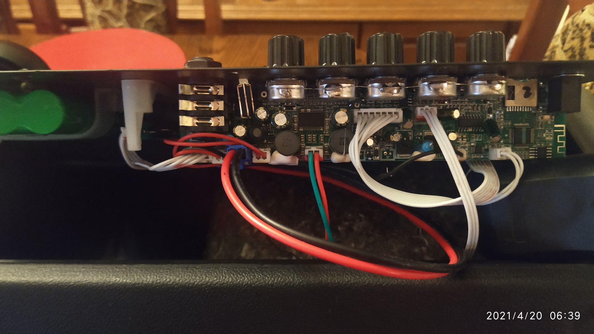

A feleségem arra készül, hogy "Gimstik" tornát vezessen és ahhoz akarok segíteni neki, de túlságosan lehalkul a zene, így a ritmusból kieshetnek.

Használjon "sztereóban" egy másik erősítő-félét és nem lesz gondja.

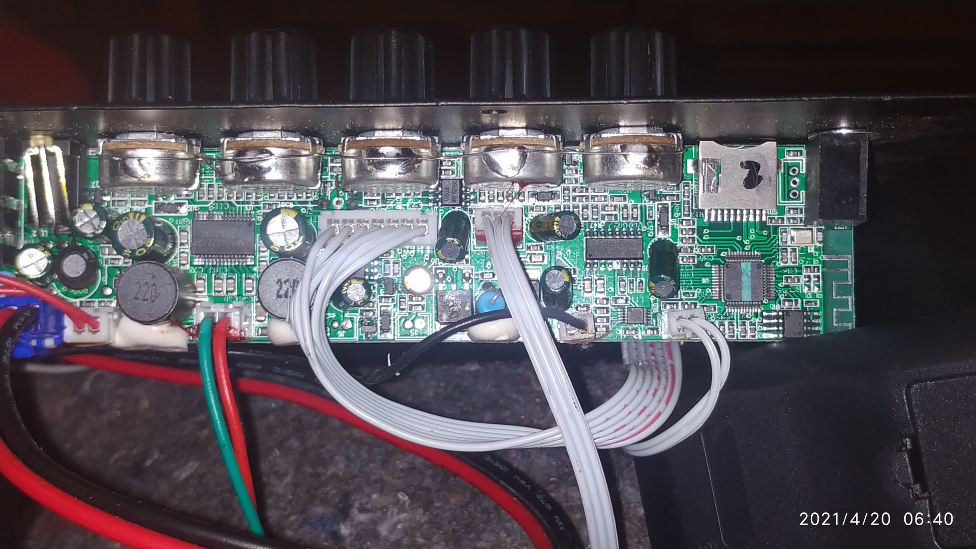

(#) Patópali válasza torzsa hozzászólására (») Ápr 19, 2021 /
Csatolj egy képet a kérdéses részről.
(#) sysa válasza Patópali hozzászólására (») Ápr 20, 2021 /
Itt vannak.

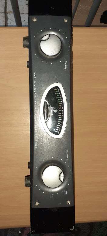

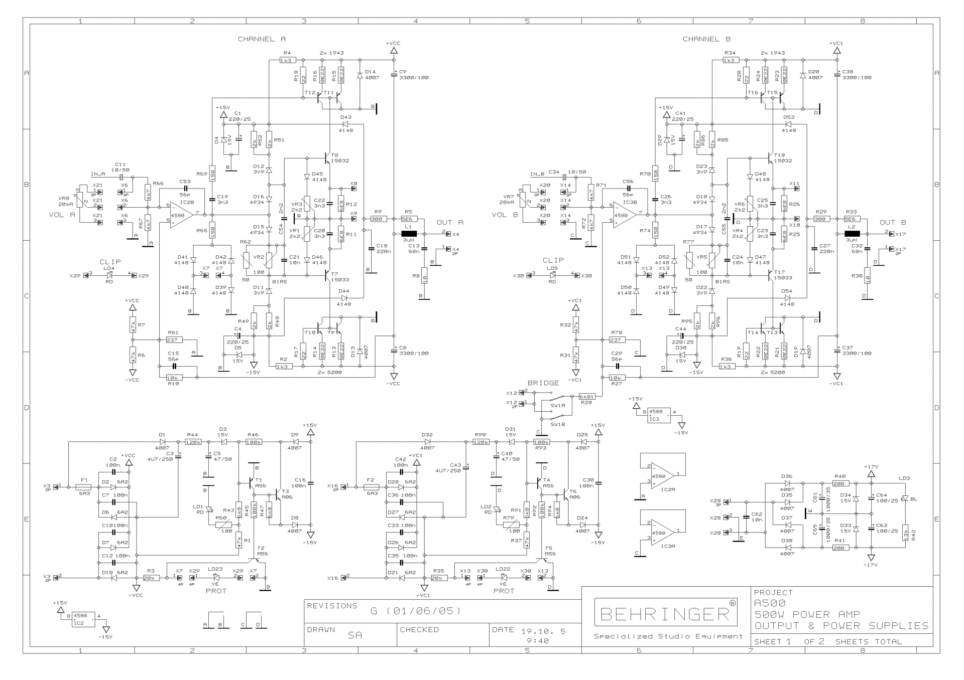

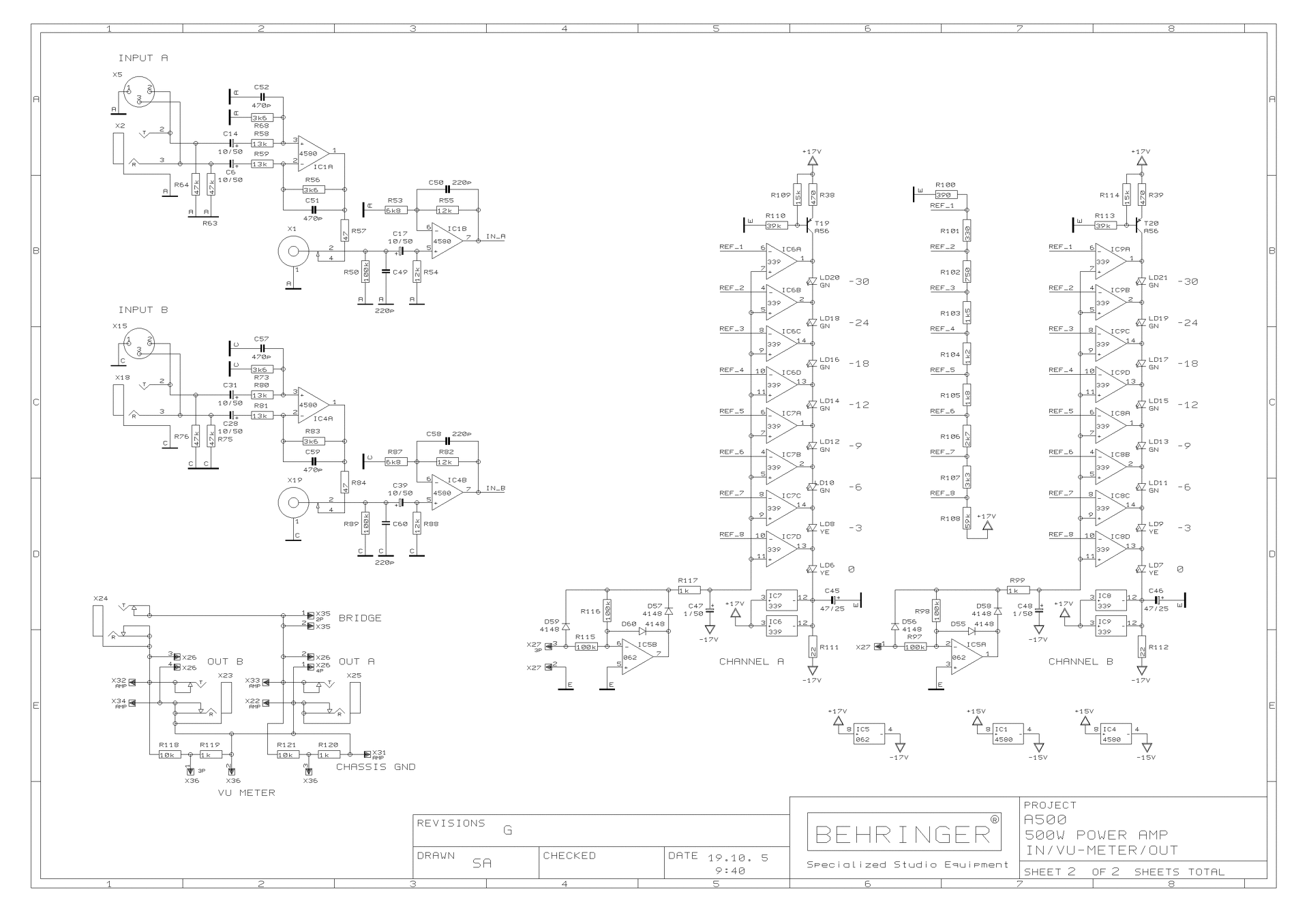

(#) andor43 hozzászólása Ápr 23, 2021 /
üdv: kapcsolási rajzot keresek a BEHRINGER A500 tipusú.Végfok Erősitőhöz.akinek van és be tudja linkelni. Köszönöm a segitségét előre is.
(#) Sebi válasza andor43 hozzászólására (») Ápr 23, 2021 /
Tessék.

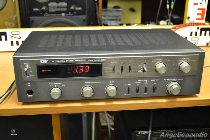

(#) Laci66 hozzászólása Ápr 25, 2021 /
Az alábbi erősítő rajzát keresem kb. reggel 8 óta, de gugli nem segít.
Hátha közületek valaki...
ISP stereo amplifier/timer serie 6000

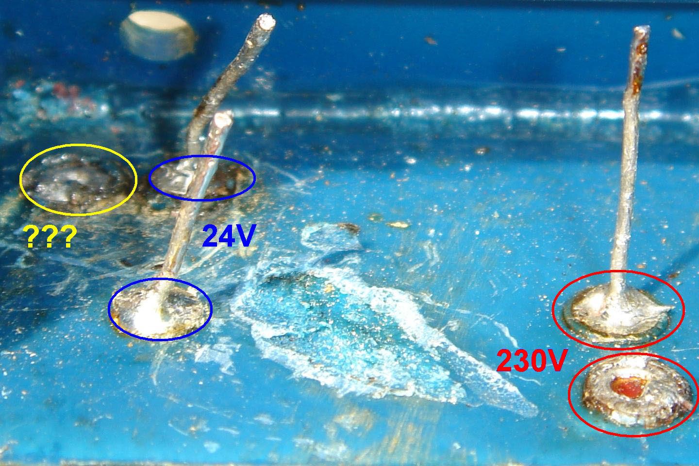

(#) NGY hozzászólása Jún 8, 2021 /
Keresem a Somogyi féle Weller trafó (a vákuumformázott házas csoda) bekötési rajzát, amelyikben van fűtésvisszajelző led. Egyszer, régen, valahol egy távoli galaxisban találkoztam vele, de sem nem találom a helyet, sem nem emlékszem, hogy nézett ki.
Valami olyan emlékem van, hogy volt benne egy kis segédtekercs (vagy talán egy reed-relé?), és az volt kivezetve az 5. kontaktusra (képen sárga). De ott semmi értelmeset nem tudok mérni, az ellenállás szakadás bármelyik primer vagy szekunder kapocshoz, illetve látok kóbor pár Voltot bármelyik 24V kapocshoz képest, terheléstől függetlenül.
Meglehet, hogy hibás a trafó, és az a segédtekercs (már ha az) leégett benne, de ez esetben is rettentően örülnék az eredeti elvi kapcsolási rajznak. Primer és szekunder teljesen rendben van, üzemképes is a készülék, ezt a visszajelzőt leszámítva.
Előre is köszönöm
(#) Sebi válasza NGY hozzászólására (») Jún 9, 2021 /
Szerintem egy 0,8 ohmos ellenállással párhuzamos AC-LED (két LED antiparalel) teljesíti a feladatot. Lehet, hogy az üres pacni volt a forrpontja, hogy a soros kötést ne a levegőben kelljen elvégezni.
(#) NGY válasza Sebi hozzászólására (») Jún 9, 2021 /
Szia, köszönöm, de nem "csak úgy" a feladatot akarom teljesíteni, arra van legalább négy jól bevált módszerem.
Az eredeti megoldás elvét/kapcsolását keresem, egyrészt mert már nem emlékszem rá, másrészt tudni szeretném, ez az adott trafó hibás, vagy csak ez még nincs benne.
Amúgy az ötödik forrszem "mögött" a kiöntött részben bizonyosan ott volt az a valami, mert egy másik ilyen trafóban legalább is így volt.
