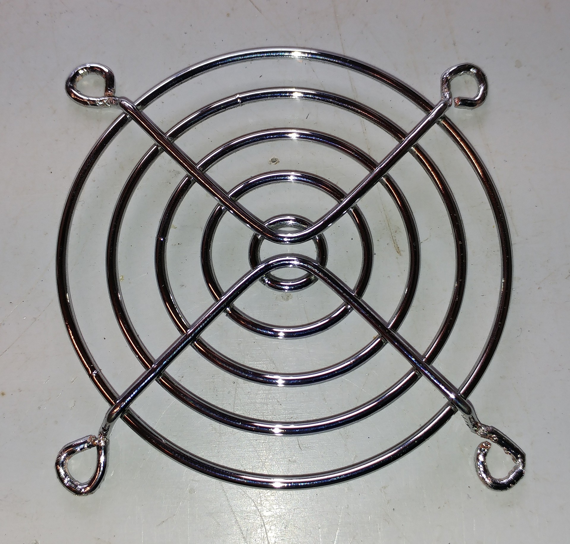

Köszi, hát tényleg nem olcsó, főleg még +szállítás. Tekintve, hogy a 80x80mm-es kb. 2..300Ft mindenhol. Ezt inkább kihagyom, ha nem lesz olcsóbb, akkor más megoldás lesz.
Pipi, köszi a felajánlást. Nekem is van hasonló szövött fém rácsom, fém színben, de azért a fenti jobb lenne. Ha más nem lesz akkor a szövöttet rakom elé.

Nem mindenki szeret "faragni", de az elébb méregettem a rácsaimat (sajnos nincs 70-es köztük), és úgy nézem, egy 80-asból (vagy 90-esből) át lehetne kis munkával alakítani. A legkülső karikát kell óvatosan lepattintani, és a szemeket odébbhajtani. Hátulütője még a dolognak, hogy a ponthegesztés helyén nem lesz króm - ugyan "befelé" néz, de az esetleges korrózió szempontjából számíthat. Mondjuk egy-egy pötty ezüstfestékkel az is levédhető.

(#) majkimester válasza NGY hozzászólására (») Szept 18, 2021 / 9
Köszi az ötletet, végül kipróbáltam, és ezt sikerült kifaragnom egy 120mm-esből 3 gyűrű eltávolításával. A szemek nem lettek a legszebbek, mert ahol a hegesztés volt ott gyengült az anyag és mindenképpen ott akart hajlani, de összességében jó lesz. Köszönöm mindenkinek, aki segíteni akart.
(#) Gafly válasza majkimester hozzászólására (») Szept 18, 2021 /
Alátét/csavarfej eltakarja.
Szerintem ügyes vagy.
(#) Alkotó válasza majkimester hozzászólására (») Szept 18, 2021 /
Teljesen jó lett. Gratulálok. Hogyan vetted le a fölösleges karikákat?
mivel 40-50-60-80-120 mm-esek léteznek, de én még 70-est nem láttam, ezért az átalakítás szinte az egyetlen járható út.
(#) antikzsolt válasza Alkotó hozzászólására (») Szept 18, 2021 /
Én is csináltam már ilyesmit. Meglepően könnyedén törnek le.
(#) majkimester válasza Alkotó hozzászólására (») Szept 18, 2021 /
Én úgy csináltam, hogy elvágtam a kört mindkét oldalon a hegeszés mellett 1cm-rel majd két kombinált fogóval szemből megcsavartam. Így könnyen lejöttek. Létezik 70-es is, lásd Peter65 linkjét, de nagyon ritka. Nálam meg pont nem fért el a 80mm-es venti, ezért lett 70mm-es.

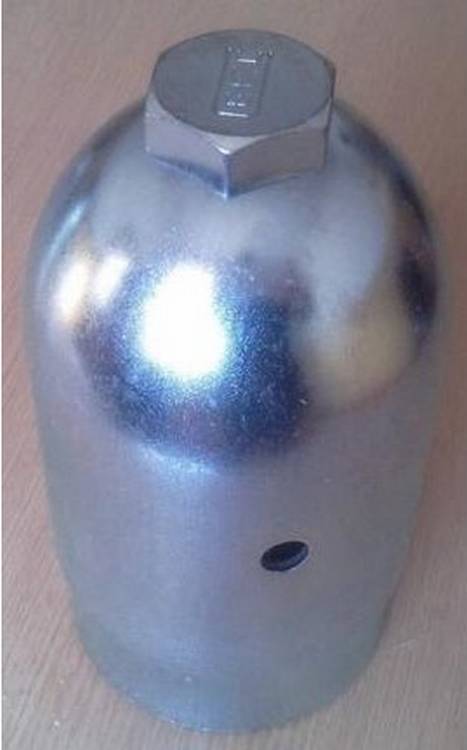

Elfogadnák palack védő sapkát, ha van valakinek elfekvőben. Köszönöm...

(#) Régi motoros válasza mateatek hozzászólására (») Szept 24, 2021 / 1
Én úgy tudom, hogy csak egyféle méret létezik.
Bár ha tennél fel egy képet róla, esetleg meg tudnád mérni a belső átmérőjét megköszönöm...
A részleteket pedig utána privátban megbeszéljük.
