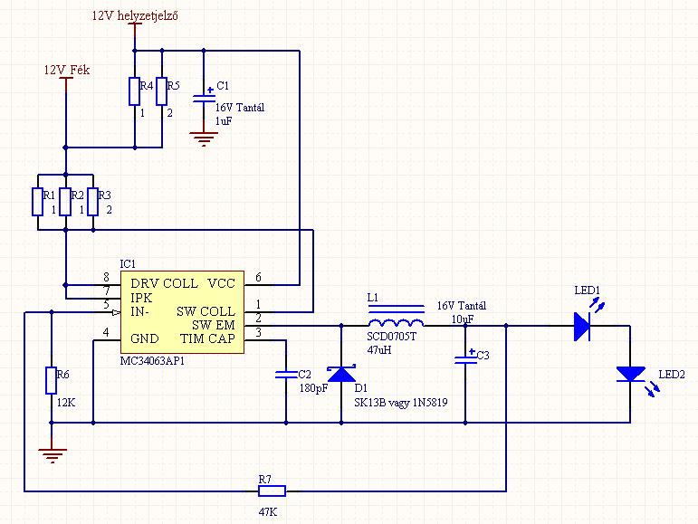

Közben megoldódott az áramgenerátor átkapcsolása. Csak egy ellenállást kell pluszba beiktatni. Majd rakok fel kapcsolást is. 2x3W sorbakapcsolva: helyzetjelzö=350mA, fék=700mA, de ez még alakulhat. Viszont a dip toknak 1W-ot kellene elfűteni (max.1,25W) Ezen még töröm majd a fejem!

Haladok ezerrel! Szétégettem az összes újbegyem mire rájöttem, hogy a plusz ellenálásosos trükkel begerjed az ic. 200mA-nél izzott! Egy kis kondi megoldotta a problémát és úgy megkergette a ledeket 1A-rel, hogy még most is jójózik a szemem.
A led rögzítés és hűtés szúper ötlet! Úgy néz ki, hogy csak a ledeket kell majd hűteni, de azt a rögzítés megoldja, a gyanta meg megfelelő hűtöközegként tud szolgálni az ic-nek.
Melékeltem a kapcsolást. Tutin működik
![]() Csalóka a piros Led: 3Vmax@700mA=2,1W Most a következőket produkálja az áramkör: 2xPiros LED sorba Ube=13V Fék:650mA (Ibe=300mA) hatásfok 96%! Helyzetjelző: 190mA Már csak az autóban kell összehasonlítani az izzóval!
Nagyon szuper
![]() ![]() ![]() R1...R5 értékeit jól látom?
Igen azok 1 és 2 Ohmos ellenálások. 1206-os SMD-ből egymásra pakoltam őket a jobb helykihasználás végett.

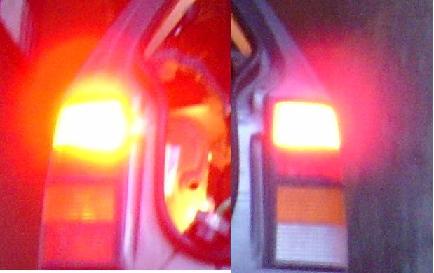

Csináltam egy gyors tesztet és a LED-ek 190mA-el első ránézésre kiröhögték az 5W-os izzót.
Kira!
Lehet, hogy haszonlesőnek néztek, de az öröm mellett bátorításomat kifejezve szemlélem a fejlesztést, és talán egyszer átépítem a hátsólámpámat totál ledesre, az elsőt meg ledes helyzetjelzősre, irányjelzősre, persze a hozzá tartozó elektronikus indexrelével. Na meg a belső világítást is. Idézet: „Csináltam egy gyors tesztet és a LED-ek 190mA-el első ránézésre kiröhögték az 5W-os izzót.” Képeket plíz ![]() Idézet: „Csalóka a piros Led: 3Vmax@700mA=2,1W” vagy a gyártó ![]()

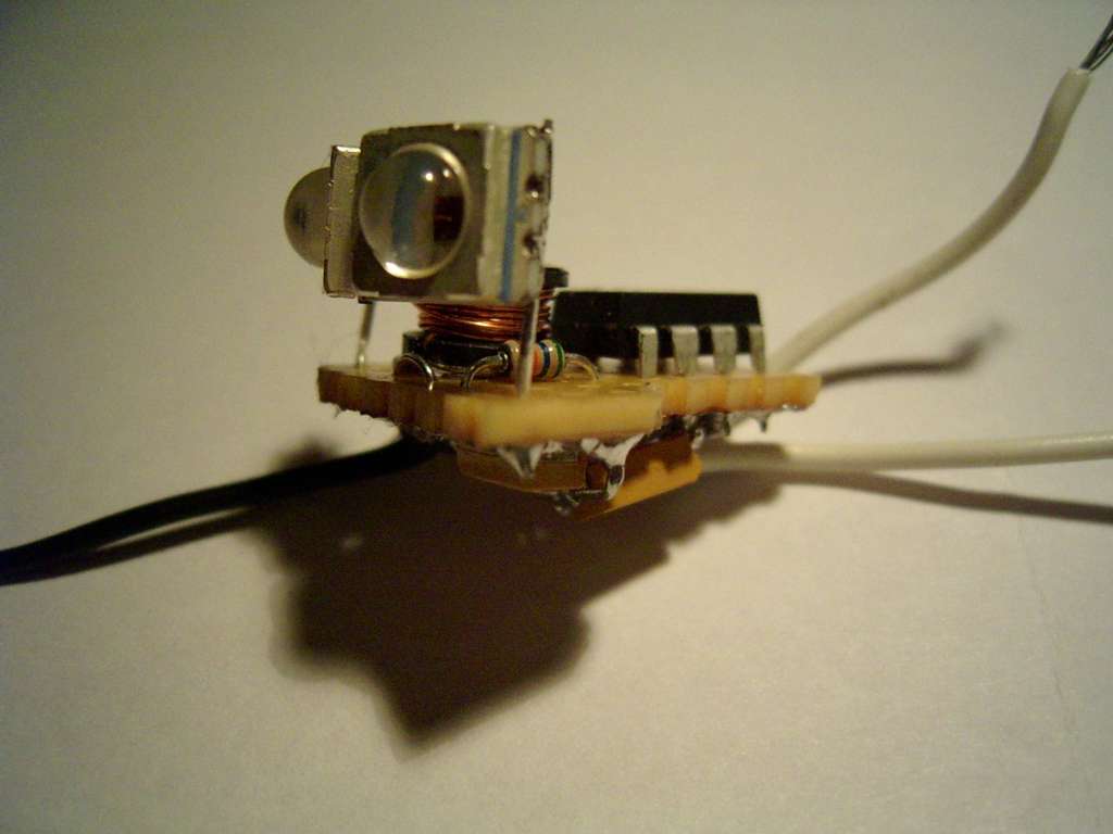

Csináltam egy gyors képet, hát olyan is lett! Figyelembe kell venni hogy a motor nem járt!
Egyenlőre csak a helyzetjelzőről készült kép (190mA, 2xLED), hétvégén csinálok precízebb tesztet! Bal oldal felismerhető:yes: , jobb oldal az 5W izzó! A másik képen az a kis förmedvény, a demó áramkör!
Azért látszik a lényeg, még sok is a 190mA
![]() Ha van türelmed, próbáld egymásnak háttal fordítani a ledeket. Corsa? ![]()
Do you see the light... (by Snap)
Tényleg, A Corsa vagy D Kadett?
