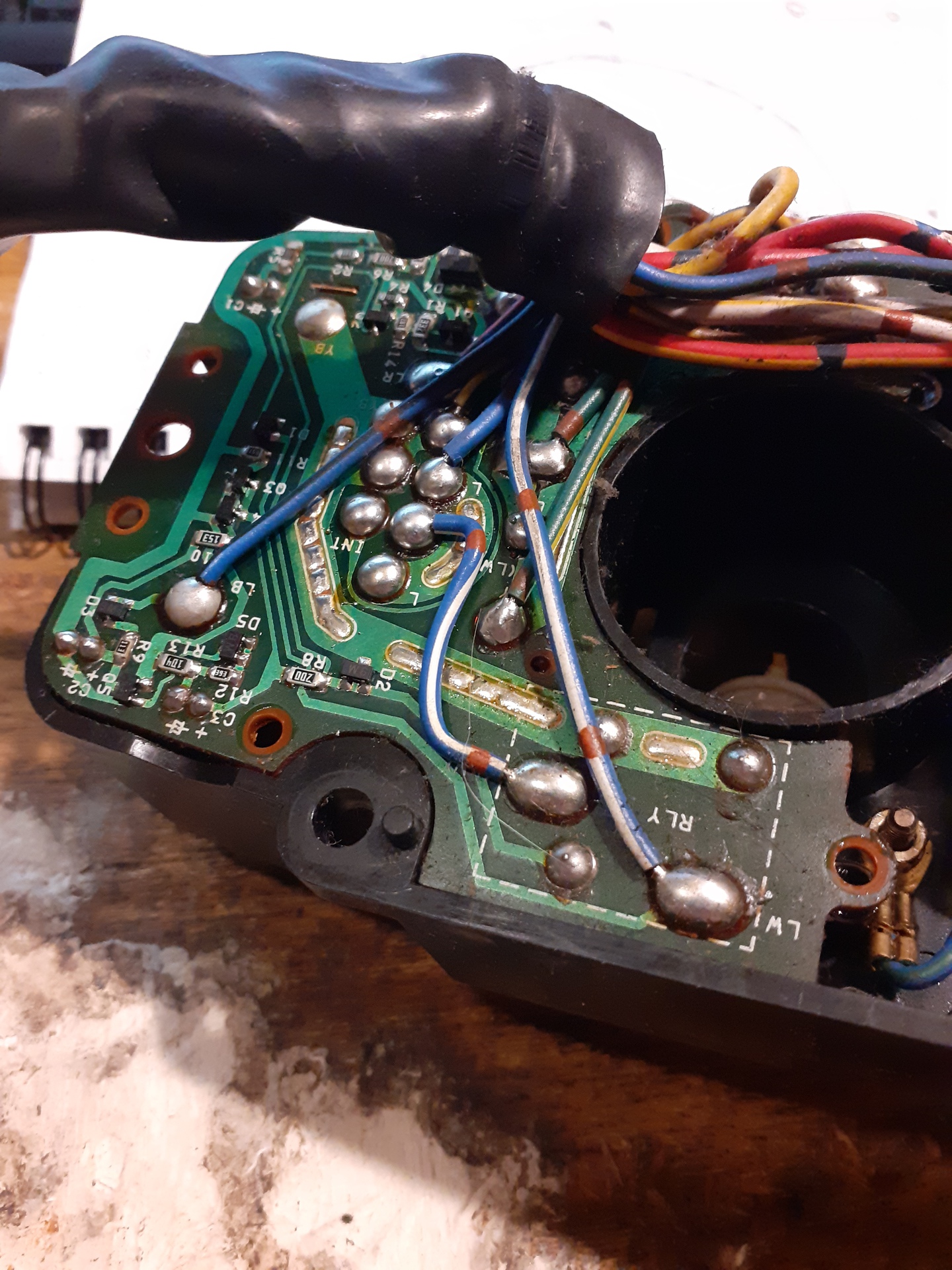

(#) Lezli46 válasza bubuszoft hozzászólására (») Jan 3, 2022 /
Swift 1.3i 1995.
Ablaktörlö szakaszos üzemben nem mūködik egyáltalán. Mindkét folyamatos törlés korrektül müködik! Ráadásul mind a lassú, mind a gyors folyamatos üzemmódban jól mükődik a végállásfunkció is.
Mi lehet a probléma?? Helyileg hol lehet egy intervallum relé beszerelve??
Esetleg egy kapcs.rajz az ablaktörlő áramkörröl??
Köszi minden segitséget!
(#) Josi777 válasza Lezli46 hozzászólására (») Jan 3, 2022 / 1
Az ablaktörlő kapcsolóban van az ütemadó. A reléje a kép alján RLY felirat alatt.
(#) Lezli46 válasza Josi777 hozzászólására (») Jan 3, 2022 /
Köszi!!!!
Fantasztikus vagy!! Keresgélhettem volna...
Ha lud akkor legyen kövér..
Van ertelme ott a RLY alatt ., valami matatkodni egyáltalán???
10000ft körúl van bontóban..
Köszi
(#) Josi777 válasza Lezli46 hozzászólására (») Jan 4, 2022 / 1
A te időd és pénztárcád, hogy van-e kedved vagy időd foglalkozni vele. 9V-os a relé, de nem biztos, hogy az a baja, van ott még néhány SMD alkatrész. Neked kell eldönteni, hogy csere vagy javítás.

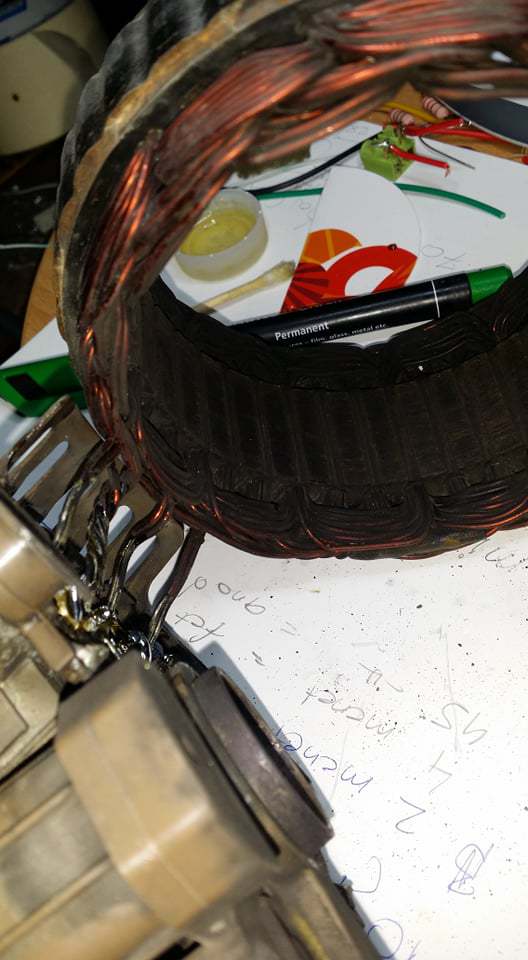

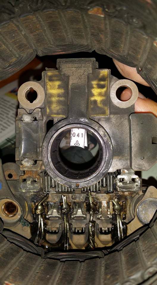

(#) Zsarka hozzászólása Jan 29, 2022 /
Szép jó estét !Nem tudom jó helyen járok é? adott egy Wagon r+ generátor állórész fesz. szabályzó. Szeretném kiforrasztani az állórész tekercs kivezetéseket a diódahídból. milyen pákát használjak ? a weller valahogy nem viszi. Ha vennék mondjuk egy egy 150W teljesítményűt ? aztán visszarakáskor szintén ilyen kemény forrasztás kell hogy legyen ?

(#) Epu2 válasza Zsarka hozzászólására (») Jan 30, 2022 /
100W már elég lehet, de vigyázz, ne melegítsd túl.
(#) Zsarka válasza Epu2 hozzászólására (») Jan 30, 2022 /

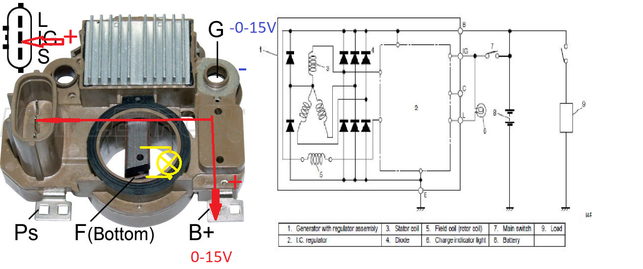

(#) Zsarka hozzászólása Jan 31, 2022 /
Szép estét!Mivel ügyesen szétszedtem és nem találtam hibát a diódahidakban , töltés feszültségszabályzót szeretnék kimérni-vizsgálni .Megtehetem e ezt a hagyományos módon? (a két kefére izzó a másik két kivezetésre a táp)
(#) Zsarka válasza Zsarka hozzászólására (») Feb 1, 2022 /
Akkor, ezt is sikerült kipróbálnom.
