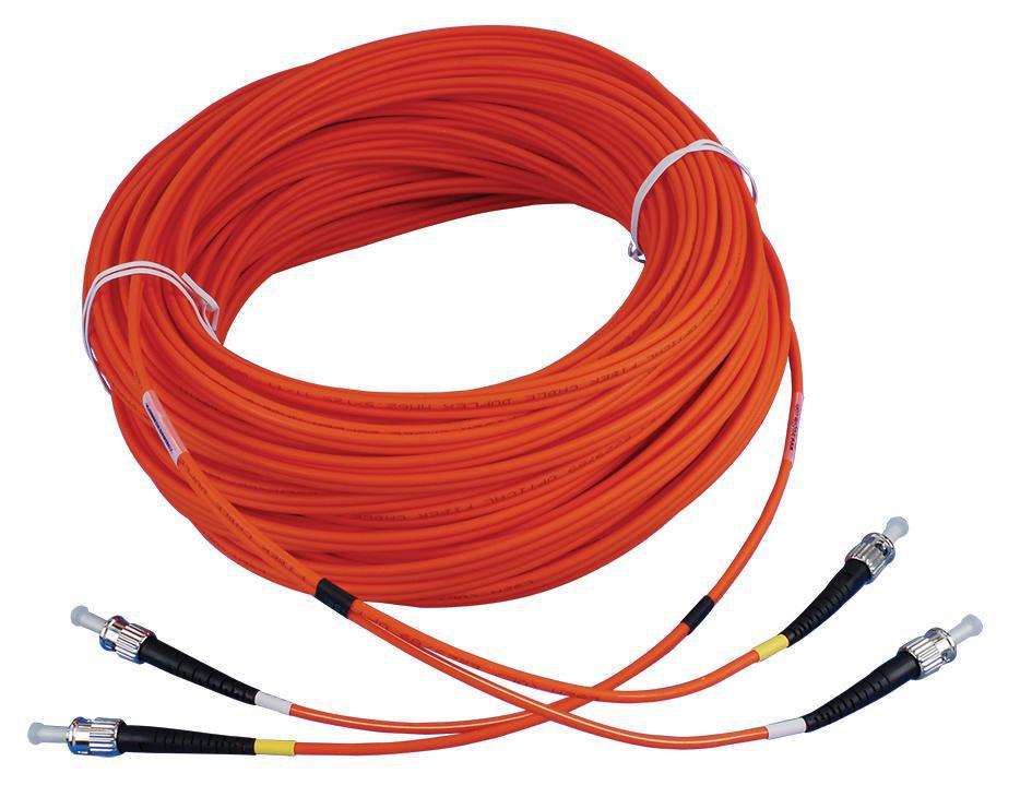

Ha már kábelhúzás. Még az idei "esős évszak" előtt szeretném az egyik kültéri szerelőaknába kifutó CAN buszt optikára cserélni, villámvédelmi okokból. Abban a védőcsőben (80-as) már mennek erősáramú kábelek, és CAT6-os kábelek. Egybe a többivel tettem bele egy behúzónak használható egyeres vezetéket is, hogy hátha kell még mellé húzni valamit.
Eddig csak acél behúzószálas optikai kábelt húztam be, de most be kellene húznom az erősáramú gumikábel és a PVC kültéri CAT6 mellé ezt a sima multimódusú kábelt. A cél az lenne, hogy gyárilag szerelt ST-ST csatlakozós kábelt használnék, hogy ne kelljen hegeszteni.
A korrekt és üzembiztos kábel behúzási módszerrel tisztában vagyok, ha a kábel maga is erre való. De van ötletetek, hogy sérülés nélkül hogyan lenne behúzható, ez az elsősorban nem ilyen célra való kábel?
Tehát: Kb. 20 méter a távolság, kábel 30 méter. A csőben van tapadós gumikábel is, de bőven van még benne hely.

A húzást mindig a húzott felület nehezíti meg. Hasonlót én mindig úgy szoktam, hogy mechanikailag rá kell erősíteni a húzott kábel vagy csatlakozó végére a húzó szálat, akár olyan áron is hogy forrasztva legyen, a lényeg, hogy a szemből látszó átmérőt ne növelje meg a kötés, viszont legyen olyan masszív, hogy kézzel eltépni se lehessen. Ezután az egész kötést le kell fedni mondjuk zsugorcsővel és rá kell melegíteni, vagy ha van olyan ragasztószalagod ami nagyon erősen tapad, de a külseje könnyen csúszik a csőben, akkor azzal kell betekerni és lehet húzni.
Olyan kábelt is áthúztunk így 27 méteres csőben a többi kábel mellett aminek a végén valami speciális tuchel dugó volt.
(#) Massawa válasza Topi hozzászólására (») Szept 20, 2021 /
Legalább fél méter hosszan széles ragasztoszalaggal ragasztom a kábelt a behuzo rugohoz ( az jobb, mint egy drotszál, mert merevebb igy nem akad a többi drotba), a csatlakozokst extra becsavarom a ragasztoszalaggal. El kell kerülni, hogy a csatlakozo kapja meg a huzoeröt, azaz a csati után a szálnak kell átvennie a huzoeröt igy azt kell nagyon jol és biztonságosan a behuzorugohoz ragasztani.
Mindenképen ilyen behuzáshoz két ember kell, az egyik huzza a másik meg nyomja, keni illetve igazgatja a csö másik végén.
(#) gyuszo válasza Topi hozzászólására (») Szept 20, 2021 /
A tapadós gumikábel miatt fújd be bőven hintőporral . Hidd el az sokat segít a behúzáson.
(#) Topi válasza Massawa hozzászólására (») Szept 20, 2021 /
Köszönöm a tippeket. Szóval igazából hiába a behúzónak berakott drót, inkább azt mondod húzzam be a rugóacél befűzőt és ahhoz kössem hozzá?
(#) Topi válasza gyuszo hozzászólására (») Szept 20, 2021 /
HUPCable spray-t szoktam használni kültéri védőcsövekhez. Azzal mindenképp végigfújtam volna az optikai kábelt.
Igy van.
Ma már nem rugoacél a behuzo, hanem a legujabb kb 4 mm vastag teflon vagy valami hasonlo fekete szál az nagyon jo ( a régi fehér vagy átlátszo hajlamos volt ragadni) ez a fekete csillogos valami nagyon jol csuszik és tartja a formáját.
És a ragasztáshoz is jol csuszo ragasztoszalagot használj ( pl a barna münyag kb 4-5 cm széles csomagragasztoszalagot). Az nagyon jol ragaszt, vékony, erös és a hátoldala sima csillogos.

(#) proba válasza Topi hozzászólására (») Szept 20, 2021 /
A behúzott szál azért felejtős, mert ha csak egy ponton is rácsavarodott egy másik kábelre, már buktad. A legbiztosabb mód, összes kábel ki, és az újjal együtt vissza. Bár ha sok hely van...
(#) Topi válasza proba hozzászólására (») Szept 20, 2021 /
„A legbiztosabb mód, összes kábel ki, és az újjal együtt vissza”
Sajnos ez a megoldás nem járható sok szempontból sem. A csőben van sok hely, egy 32-es KPE-t simán mellé lehetne tolni. A behúzónak berakott szál igazából könnyen mozog benne. Valószínűleg feszegetni nem kellene.
A kérdés csak azért merült fel bennem, mert a kábel nem erősített, csak egy sima 50/125um-es optika, és már a húzással nem szeretném szétgyepálni.
(#) rolie válasza Topi hozzászólására (») Szept 20, 2021 /
„A csőben van sok hely, egy 32-es KPE-t simán mellé lehetne tolni.”
Esetleg valóban csőben csövet használni? Befűzöl egy akkora KPE-t amin átférnek a csatlakozók, és abban húzod át? Akkor biztosan nem akad el semmiben. Esetleg egy másik ötlet: babra munka és nem is túl profi, de mi lenne ha az optikát rászigszalagoznád egy kifeszített bowdenre, és acél erősítésként használnád?
Azt is megteheted, hogy az egész kábelt hozzá ragasztod egy másikhoz ( mezei drothoz), és akkor biztosan nem sérted meg a behuzás alatt.
De ezt meglátod mennyire könnyen megy a korábbi ötletek szerint.
(#) Bakman válasza Topi hozzászólására (») Szept 20, 2021 /
Nem kell a széltől is óvni, annyira nem sérülékeny. Annó nem kevés ilyen és ehhez hasonló kábelt húztunk be mindenféle trükkös helyekre. A fejre vigyázni kell, a többi része sokkal jobban bírja mint az ember elsőre hinné.
Ha minden igaz, abban is van valamilyen erősítés az optikai szál és a külső borítás között, puszta kézzel nem lehet eltépni anélkül, hogy meg ne vágnád vele magad.
A cső a csőben jó ötlet, ha van hely. Ilyet már én is csináltam. Gyors, nincs gubanc és később is cserélhető.
