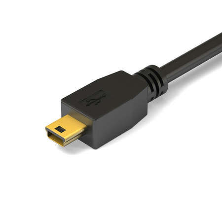

nem lehet rádugni egy usb- egeret?
Ezt kipróbálnám, ha lenne egy USB-USB mini konverterem...
Előbb utóbb valahogy összehekkelem majd. De attól félek, nem fogja felismerni. Próbáltam a géppel összekötni, de a W7 nem is érzékelte, hogy rádugtam valamit. Majd megnézem másik kábellel is...
