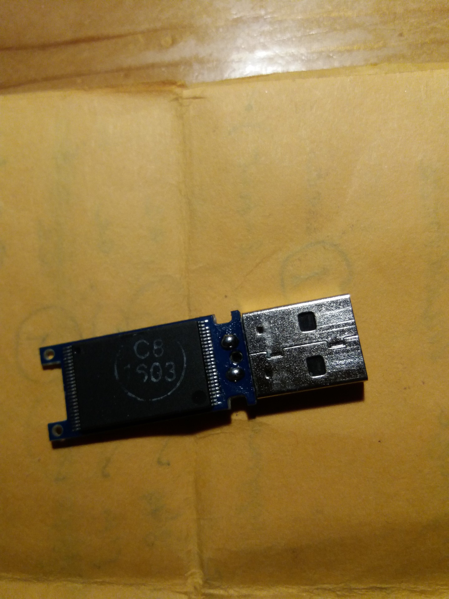

(#) FAZ1 hozzászólása Okt 2, 2021 1 /
Üdv mindenkinek!
Nekem pedig azt árulja már el valaki, hogyan lehet egy olyan pendrive-ot megformázni, amely reklám-anyagokat tartalmaz. Egy Industria nevű kiállításon kaptam egyszer, s a meghajtó maga már alapból particionálva van
- van rajta egy teljesen üres rész (amit persze állandóan használok),
- ámde van rajta egy olyan másik is, amelyen html formátumban mindenféle alkatrészek mindenféle katalógusai találhatók.
Sehogyan se tudom onnan
- se letörölni
- se leformázni,
hogy az egész újra és végleg csak egyetlen egy meghajtóvá legyen.
Amúgy - egyben simán 5,2 GB lehetne.

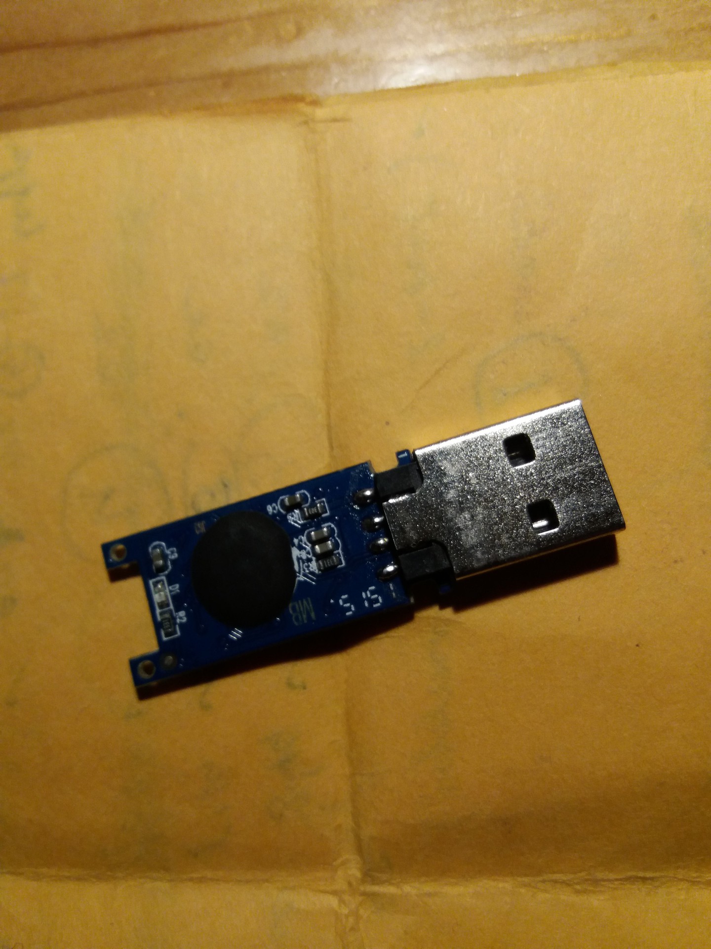

(#) FAZ1 válasza Bakman hozzászólására (») Okt 4, 2021 /
Első kérdésem - hogyan néz ki egyáltalán az a vezérlő?
Második kérdésem - és mire cserélném ki? Egy másik vezérlőre, amit persze honnan veszek?
S utána mikroszkóp alatt forrasztgatom? (Na, itt döglök én bele a Madách idézetbe ...)
Most, hogy miután szétszedtem, nagyjából így néz ki a belseje (az elektronika). Nem lettem tőle okosabb.
(#) Bakman válasza FAZ1 hozzászólására (») Okt 4, 2021 /
Ezért írtam, hogy engedd el a dolgot.
A nagy SMD IC a memória, a fekete pötty (COB) pedig a vezérlő.
