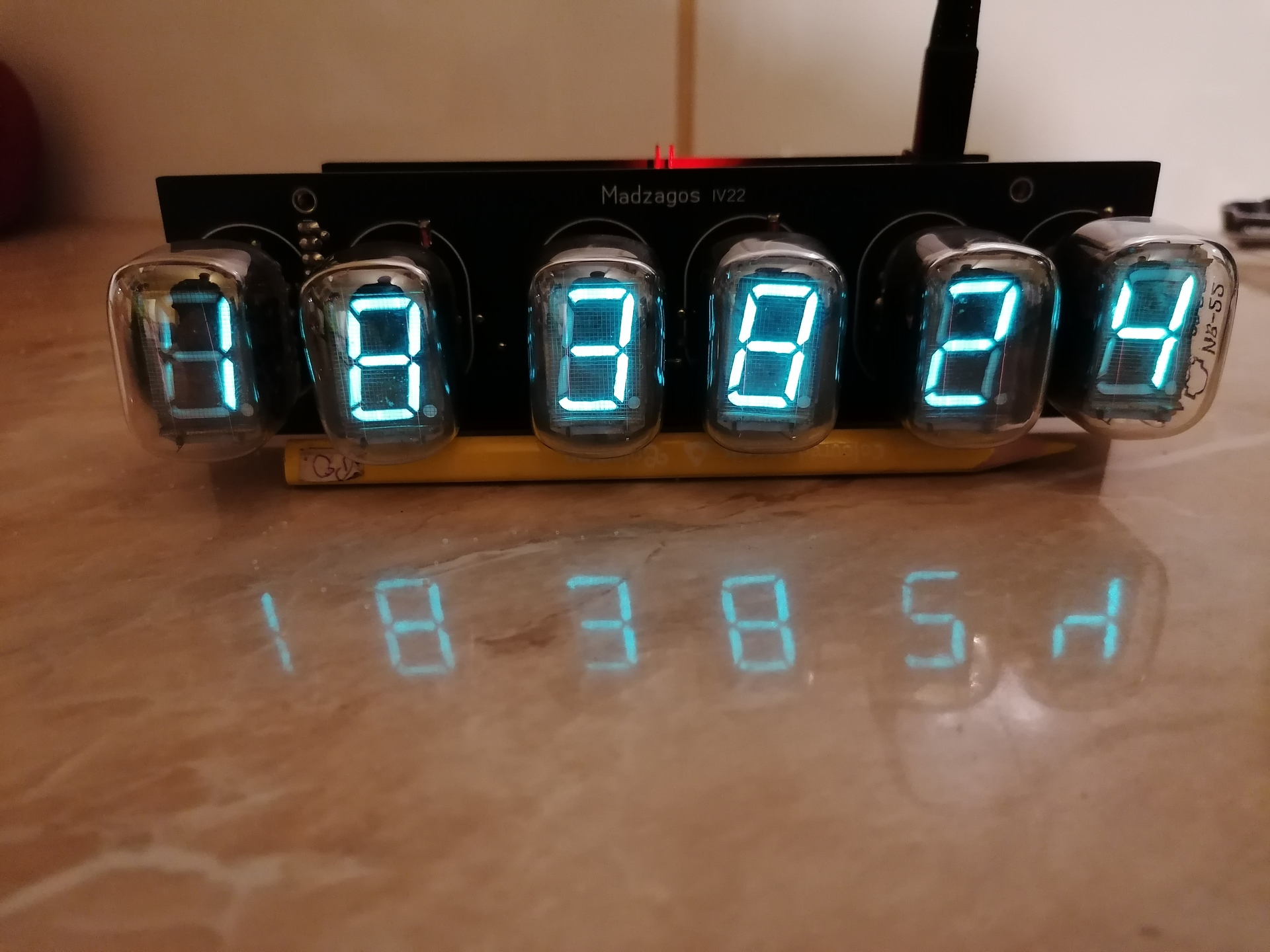

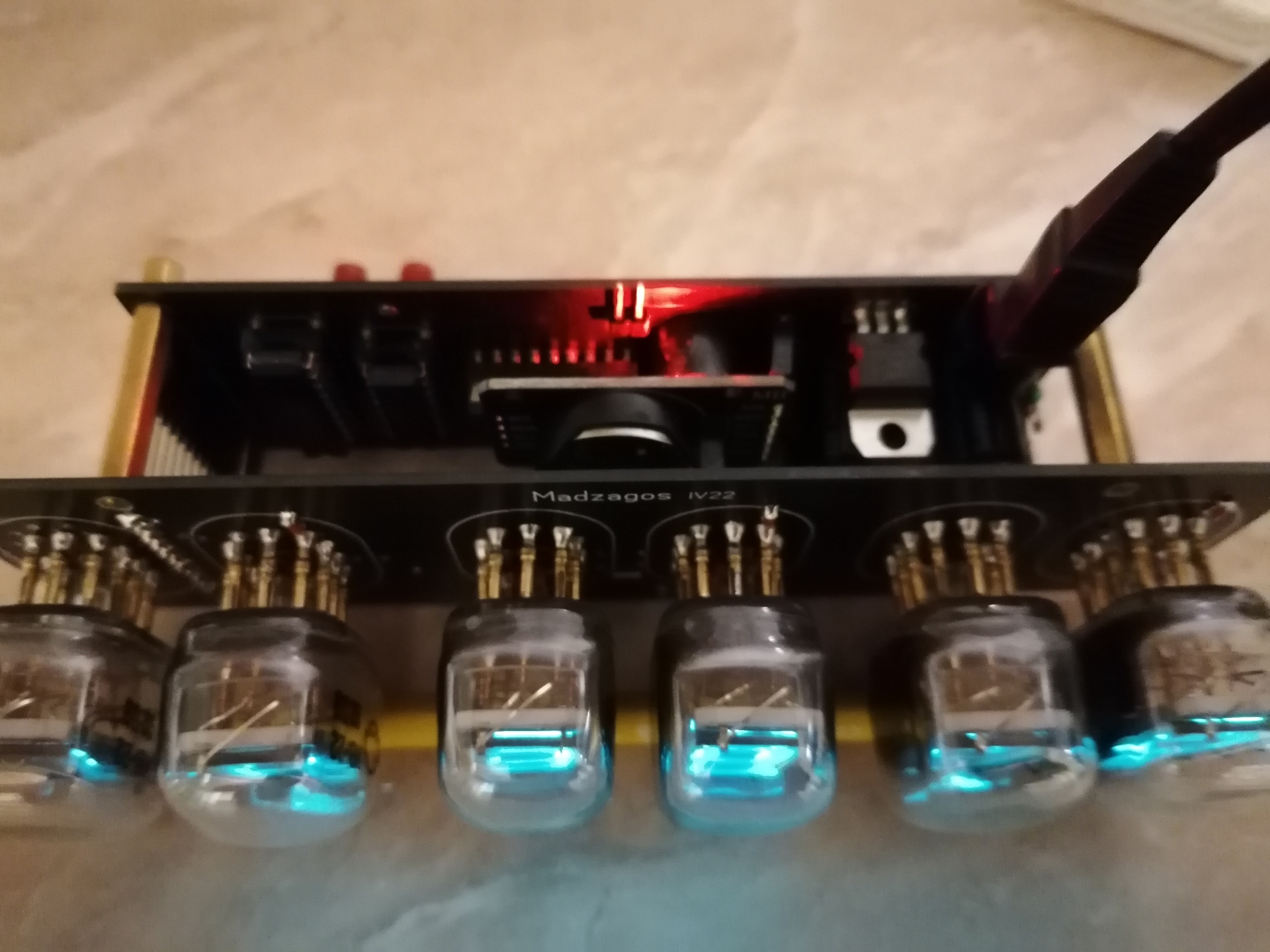

Így néz ki amikor a beállított éjszakai (csökkentett) fényerőről visszaáll nappali 100% ra . Ébreszt és mindezt egy 16f 628 és egy DS3231 vezényletével ... (a beállításnál a menü lépéseit az utolsó cső jelzi számokkal ) Az idő és az és az ébresztés beállításánál látszik az óra-perc 4 digiten a fényerő beállításnál csak az első két digit számol 02-25 közt (kb20-100% közt) . Ja és egy pici design: minden 10. és 40. percben 5* átpörgeti 0-9 közt az összes csövet kb 100ms / lépés sebességgel

A kapcsolási rajzot és a pic programot én raktam össze (saját ötlet alapján) . A nyáktervezés megépítés tesztelés pedig Felső János barátom érdeme

És itt van egy másik verzió Más nyákterv és egy picit átrendezett program . Ezt Pálfi Sanyi (Madzagos) követte el ..

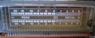

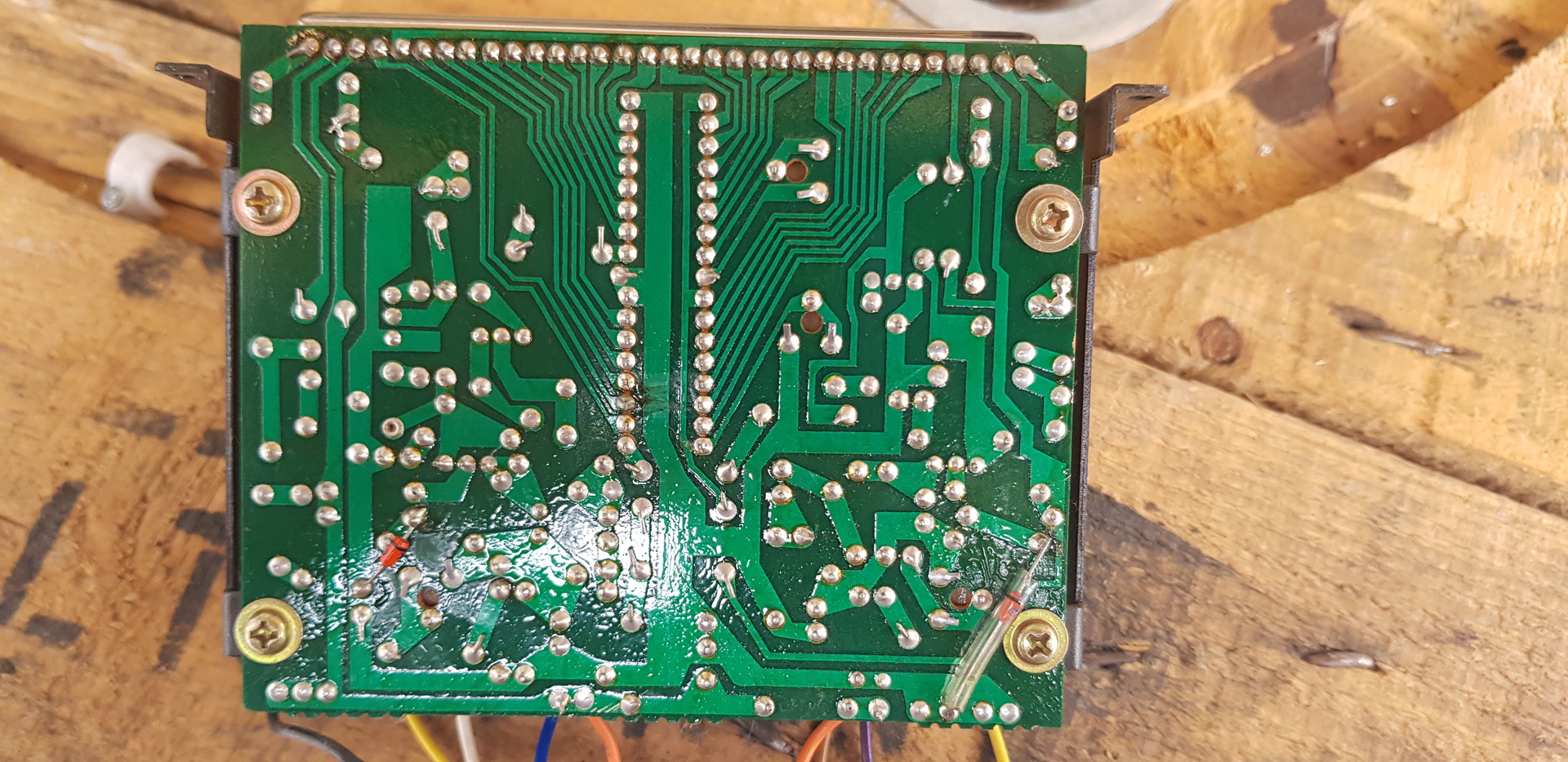

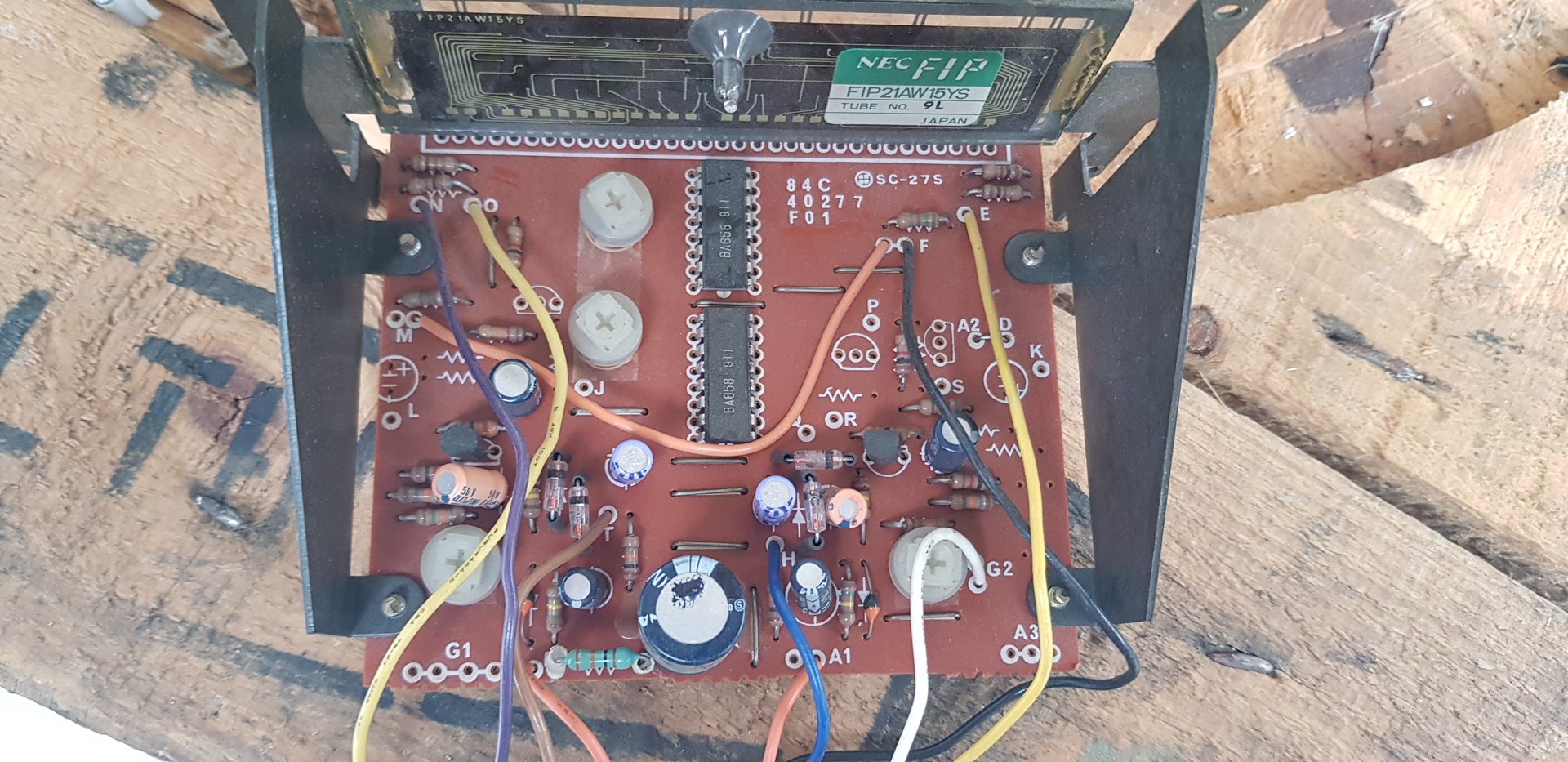

Sziasztok! Ennek a kivezérlésjelzőnek a bekötésében kérnék segítséget. Pár dolgot találtam a neten de sajnos nekem ez nem sokat árult el róla.
Köszönöm az építő jelleg segítőkész hozzászólásokat.
https://youtu.be/KFGSwzUaeOY Elkészült a végleges verzió , fekete gyöngy lett a neve Köszönöm az értékes segítséget Sanyi !
Szia! O és E citromsárgák a fűtőfesz a kijelzőnek.
Ha a G2-es fehér a nagy kondi negatívjára megy (kicsit pont becsillan ott a kép) akkor az a táp GND-je és az A1 narancsra tippelem a táp pozitívjának, tegyél rá mondjuk 12V-ot. T és H a jelbemenet. N lila lehet, hogy a skálázást kapcsolja a kijelzőben? - látni kellene a piktogramokat rajta elölről. F mint fogalmam sincs, és a másik narancsra sincs tippem. De szerintem ezektől független mennie kellene már valamennyire. Ez mind közelítő saccolás, felelősséget nem vállalok érte
Igaz az elejéről nem készítettem fényképet, viszont van egy a mit a neten találtam, sajnos ezen kívül más nem volt hozzá. Így néz ki szemből. Köszönöm a segítséged, a hétvégén kipróbálom. Fűtőfeszültsége mennyi lehet?
Őszintén most nem lettem sokkal okosabb
![]() Bár lehet, hogy a metal felirat kapcsolható lenne benne...? Majd kiderül. Fűtőfesz, szerintem olyan 2V körül (az ellenállások miatt nem biztos), ha van állítható tápod, akkor kb annyira állítsd, hogy sötétben egy picit derengjenek a fűtőszálak. És ügye általában váltófeszről járnak ezek... mehet DC-ről is, csak akkor a pozitív vége felé halványabb lesz a fényereje a kijelzőnek a potenciál különbség miatt.
