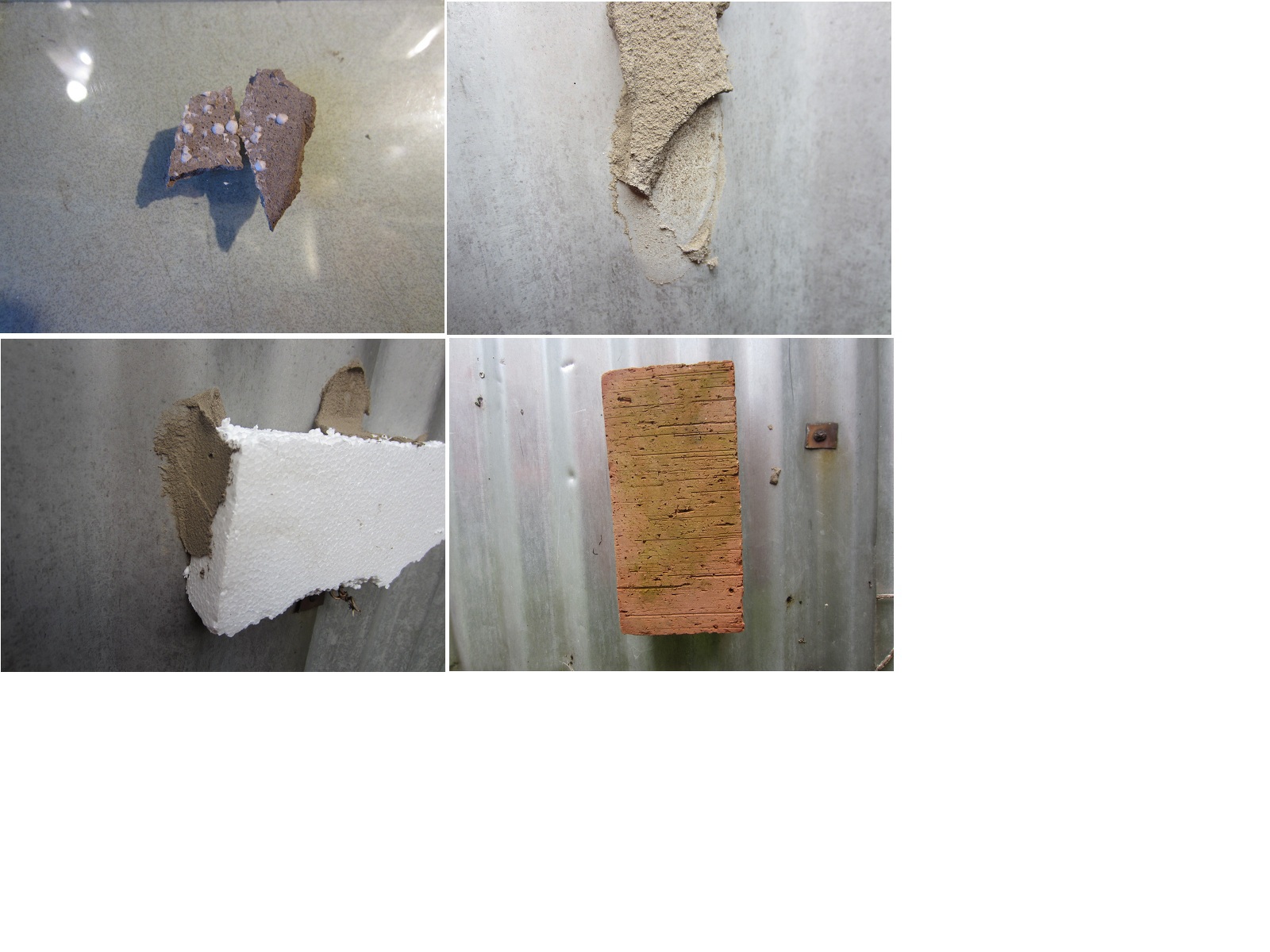

Teljes száradás után a következőket tapasztaltam. A lemezre felkent ragasztót közepes erővel lehet leszedni, ragasztásnyomot hagy a lemezen. A hungarocell darabkát erős mozgatással sem lehet eltávolítani. A tégla stabilan megragadt a lemezen,a téglát megfogva erőteljes mozgatásra,rángatásra sem akar lejönni a lemezről . A hungarocellre felkent ragasztót közepes erővel le lehet szedni, a megszáradt ragasztó, apró darabkákat hoz magával, ez gondolom arra utal,hogy megragadt a felületen. Bocs, de amit írtál: „Simán, még erőlködnöd sem kell hozzá...” ezzel kicsit alulértékelted a ragasztást, hozzáteszem én sem tudtam mennyire lesz stabil ez a megoldás,de a mostani próbaragasztás után azt gondolom,a lemezhez és a tábla éleket egymáshoz ragasztva, és néhány helyen tárcsás műanyag szeggel megfogatva,üvegszálas hálóval körbefedve, nem fog leesni egyetlen tábla sem.Azt gondolom nem szükséges magyaráznom,hogy nem világkiállításra készül a hőszigetelés, fontos ,hogy ne legyen túl költséges, és azt is tudom,idővel majd esetleg fel kell újítani. Nem állítom határozottan,hogy ez a legjobb megoldás,de nekem most pont így megfelel.

(#) sargarigo válasza Fats Domino hozzászólására (») Okt 16, 2021 /
Köszönöm hogy megosztottad a tapasztalatod, másnak is hasznos lesz (köztük nekem is)!
Milyen ragasztót választottál?

(#) Fats Domino válasza sargarigo hozzászólására (») Okt 16, 2021 / 1
Örülök,ha segíthettem. Ez a ragasztó az, de szerintem más gyártó hasonló tulajdonságú ragasztója is megfelel.
Sopro No.101
(#) Ge Lee válasza Fats Domino hozzászólására (») Okt 16, 2021 /
Akkor azzal szerencséd volt. Én kipróbáltam többfajta hasonló ragasztót is, egyik se volt jó. A telibe ragasztott táblát száradás után 2 ujjal levettem feszegetni sem kellett. Mondjuk ahogy nézem a lemez is elég oxidos, porózus, nem olyan sima fényes, lehet hogy az is segített.
Ha az első kép a nikecellről levett ragasztó darab, akkor azon azért látszik, hogy nem tapad hozzá. Ha tapadna, sosem szednéd le róla, inkább szakadna, tépődne az anyag. Faragasztóval ez úgy néz ki, hogy csak levésni lehet utána, persze nem maradék nélkül, mert a ragasztó az "örökre" ottmarad.
