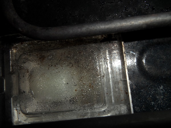

(#) szanto1952 hozzászólása Márc 19, 2021 /
Üdv mindenkinek:Vesta gáztűzhelyem van,elektromos sütővel,minden jól működik,csak a sütő világítás ment tönkre,tudja valaki hogy kell kicserélni az izzót?

(#) gyuszo válasza szanto1952 hozzászólására (») Márc 20, 2021 /
Ha a sütőtér felől nem tudod a védő üveglapot eltávolítani, ami mögött az izzó van, akkor hátulról. De az üveglapot is tisztítsad meg.

(#) szanto1952 válasza gyuszo hozzászólására (») Márc 20, 2021 /
Sütőtér felől nem lehet,mert a fűtőtest közvetlen alatta van !
Alul-felül süt,légkeveréses !
Amit látok az kb 5X6 cm lapos "10 mm" üveg búra.
Hátul,teljesen ki van nyomva pur habbal ?

(#) VIM válasza szanto1952 hozzászólására (») Márc 20, 2021 /
Szia! Szinte nagy többségük menetes megoldású a búráknak. A probléma a búra és a foglalat közötti klingerit tömítés amire a sütésből származó gőzök lerakódása ragacsot képez. Hát bele kell kapaszkodni ha ki akarja csavarni az ember a búrát. Talán a hideg zsíroldó és egy kis türelem amíg az kifejti a hatását és csak azután próbálkozni a kicsavarással.
Itt a leírás 12.oldalán, felül a kép szerint. Ha képet készítenél a sajátodról, az is segítene.
Ahogy írtam, az üveglapot tisztítsad meg, utána egy csavarhúzóval óvatosan kivehető és cserélhető az izzó.
A hozzászólás módosítva: Márc 20, 2021
Megmértem,a búrától a fűtőtest 2,5 cm-re van !
