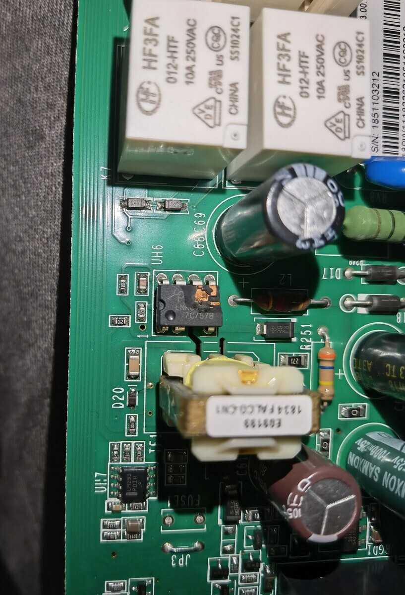

Mi baj van a képpel? Szerintem a hármas láb hiányzik rajta. De ha megnézed az adatlapján, akkor egyértelmű.
A "Hegesztő inverter javítás" topicban éppen ilyen IC-vel működő panelt mutat hulala kolléga. LNK626-os.
Itt van sok "pillogás"... A neten több helyen is tárgyalják (gyakran meghibásodik az IC). A hozzászólás módosítva: Jún 19, 2025
Oké, köszi, az ic indexképét néztem, az nem jó, így már oké
Jó lett az LNK626PG-vel, sajnos csak második nekifutásra, az egyik puffer kondi 0-ás volt. Ilyen táppal még nem találkoztam, egy 10 és egy 6.8 µF kondi van benne és köztük egy induktivitás, a 10-es volt rossz, emiatt durrant el eredetileg is. Más hiba nem volt benne.
Köszönöm a segítségeteket
Úgy jöttem csak rá, hogy ki akartam váltani egy 12V-os táppal az egészet és elkezdtem kiszedegetni a fölösleges cuccot és a 10-es kondi egyik lába benn maradt, na mondom faxa, viszakozz.... A hozzászólás módosítva: Jún 30, 2025
