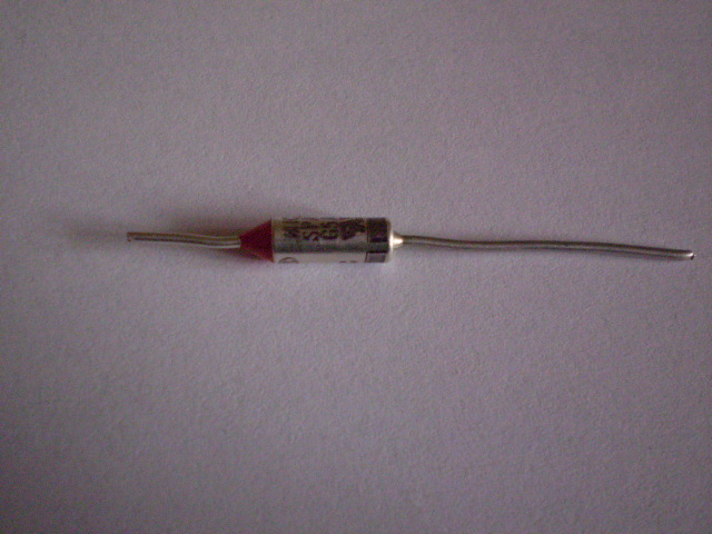

(#) kereszke hozzászólása Márc 9, 2010 /
Szépjónapot mindenkine.Ma végre eljutottam a sutöhöz,És meg is lett a bűnös alkatrész.Az az igazság hogy nem tudom mi ez.A fázis köuben volt beforrasztva.Biztos valami védelem.Az a kérdésem hogy meg-e lehet oldani ha egy darabka huzallal helyettesitem?Mivelhogy pillanatnyilag nemtudok ilyesmit szerezni.
(#) Ricsi89 válasza kereszke hozzászólására (») Márc 9, 2010 / 4
Ez az említett hőbiztosíték, amit fentebb írtam. Ez a túlmelegedést hivatott kivédeni, rá van írva a megszakadási hőmérséklete, csak a képről pont nem látszik. Általában minden elektronikai boltban lehet kapni, pár száz Forint. Elvileg át is lehetne kötni, de ez nem túl szabályos, mert nem véd semmi a túlmelegedéstől és ha véletlenül túlmelegszik a sütő, akkor nagyobb gond is lehet egy ilyen kiégett biztosítékon kívül... Legrosszabb esetben leég a ház.

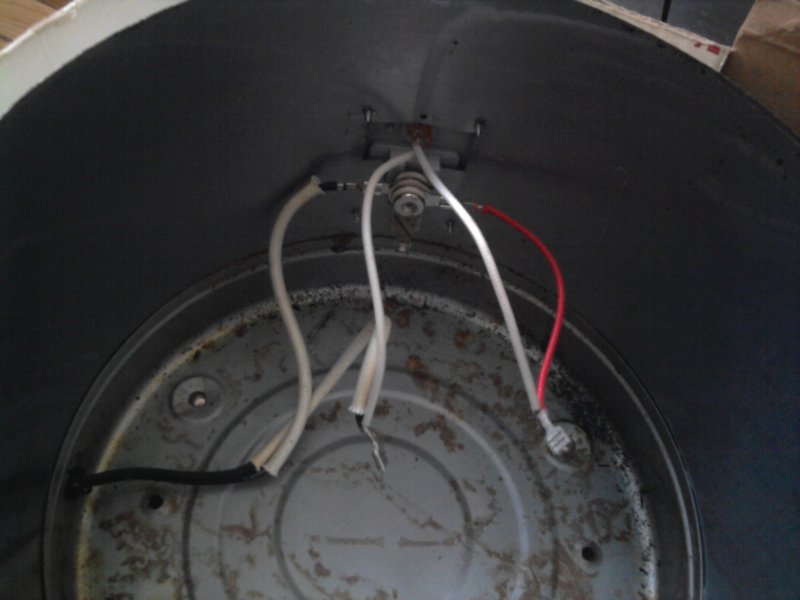

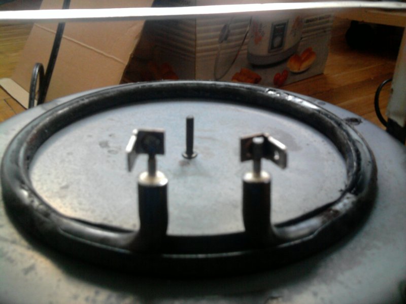

(#) bimbi válasza bimbi hozzászólására (») Szept 28, 2010 /
A lámpához vezető vezetéken egy ellenállás van, az működik. A fűtőszálnál nem tudom hol lehet hőkioldó patron.
2 kép a fűtőszálról. A 3. képen a két vezeték megy rá a fűtőszálra. Azon a szilikoncső már rá van fogatva és kitapogatva, semmi sincsen.

(#) bimbi válasza (Felhasználó 13571) hozzászólására (») Szept 28, 2010 /
Van multimeter.
Szétszedtem, rámértem feszültségmérővel a lámpa világított és a fűtőszálhoz vezető vezetékeken van feszültség. Ha összerakom, a lámpa csak akkor világít ha bekapcsolom, de a fűtőszál nem melegít. A fűtőszálat körbe veszi egy fehér anyag (nem tudom mi) és azt körbe veszi még egy réteg fém. Egyik helyen ez a fémréteg le van kopva és a alatta a fehér réteg el van szürkülve.
Sajnos szakadt. Akkor kuka. Köszi a segítséget.

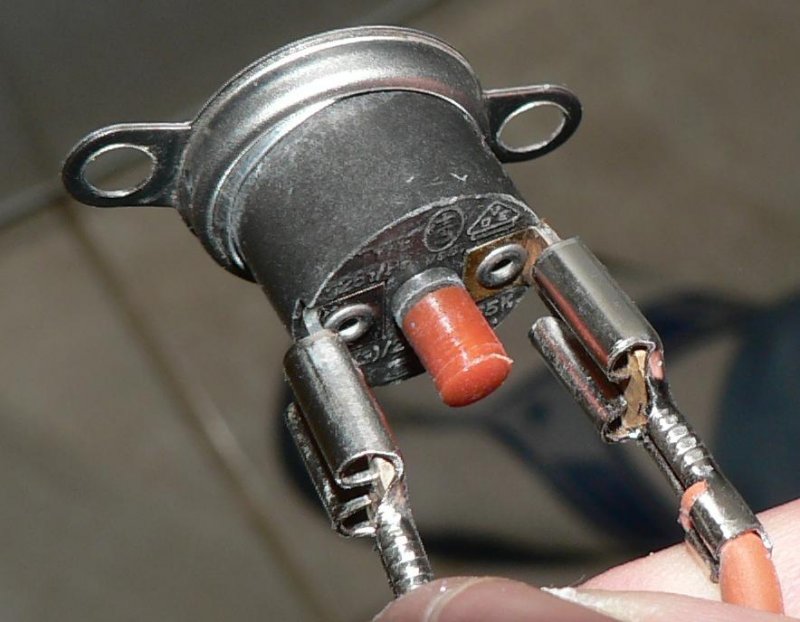

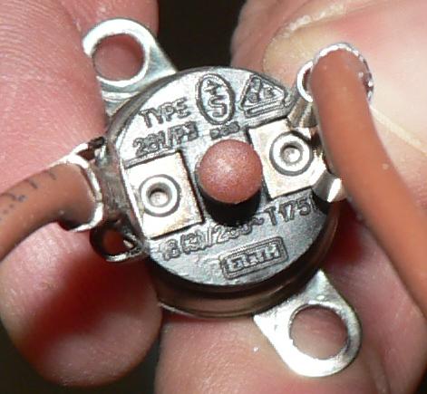

(#) rascal hozzászólása Dec 11, 2010 / 1
Egy ismerősöm Bosch sütőjének az elektromos funkciói sütés közben elromlottak (gáz főző, elektromos sütő), a szerelő látatlanban 20 KHUF-ra saccolta a javítást. Gondoltuk szétkapjuk mi lehet és a hátulján találtuk a képeken látható alkatrészt. Ez a típusa, már amennyire látható:
ELTH 16 (3)/250 ~ T175K Type 261/P? (8 vagy 3).
Ezen van egy gomb, amit benyomva újra működött a sütő. Ahogy rákerestünk a neten hőbiztosítéknak néztük, csak arra nem jöttünk rá, hogy ez most egylövetű, vagy tényleg többször használható? Első a biztonság, lehet, hogy a kiváltó ok még nem szűnt meg, ezért kérdezem, hogy maradhat-e ez benne, vagy vegyünk hozzá újat (ha igen hol lehet kapni, normál elektronika bolt tart ilyet?) Amit még kimértünk, hogy a fűtőszál hidegen 21ohm, ami összhangban van a ráírt 2.45KW-al.
