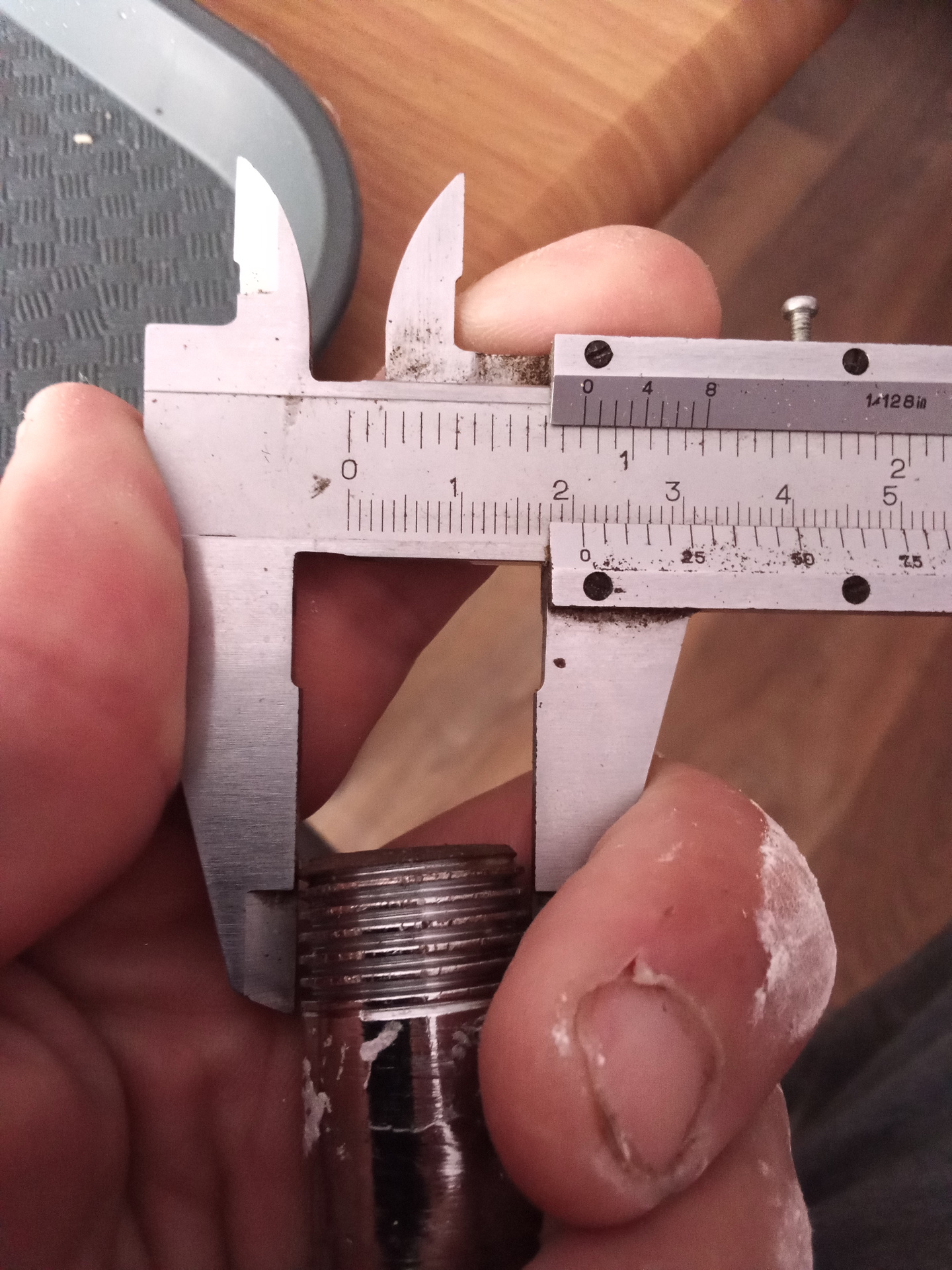

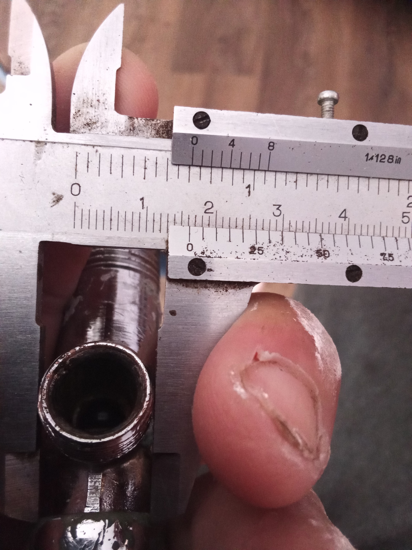

Tudom. Főleg ha sorban jönnek a problémák. Most például a sarok szelepet kell cserélni csak nem tudom a méreteket. A külső átmérő 20mm míg a másik 16. Nem vagyok víz szerelő de tanulok tőletek.
(#) madzagos válasza jani1987 hozzászólására (») Okt 18, 2021 / 1
Viszed magaddal a boltba és ilyet kérsz. 1/2"-3/8"-os sarokszelep.
