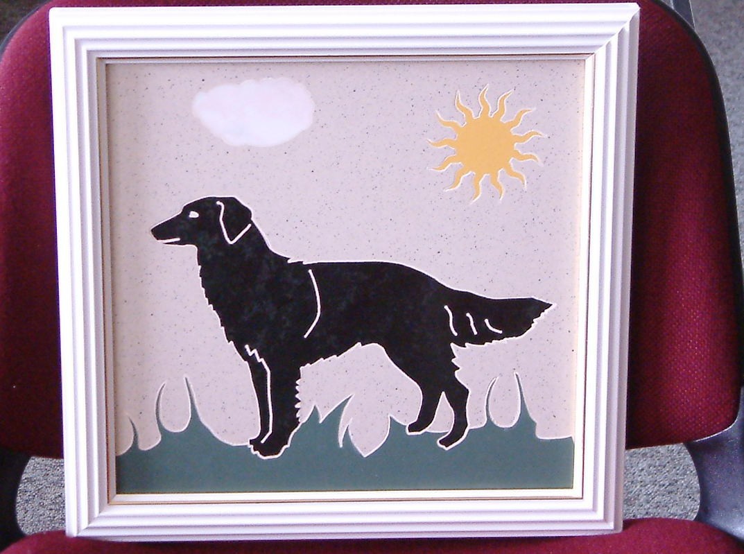

(#) vision61 válasza Egri Frédi hozzászólására (») Okt 20, 2021 /
Igen az. A vágási felület minősége függ a sebességtől, abrazív anyag mennyiségétől, illetve részben a víz nyomásától. Majdnem mindent lehet vele vágni, vágtunk vele faintarziát, bútorlapot, vastag kartonpapírt is, ha a munkadarab alsó része nem érintkezik közvetlenül a kádban lévő vízzel, ezek sem áznak el, mivel a vízsugár nagyon rövid ideig éri a vágott felületet. (Akár 2 szeres hangsebesség fölött is lehet a sebessége.)
Viszont pl. a néhány mm vastag keményfém lapkát már ezzel sem lehet darabolni.
Ami inkább előnye a lézerrer szemben, hogy nincs hőbevitel a vágás során, illetve sokkal vastagabb anyagokat is lehet vele vágni vetemedés nélkül.
A hozzászólás módosítva: Okt 20, 2021
(#) bbalazs_ válasza vision61 hozzászólására (») Okt 20, 2021 /
Porcelánt, illetve a padlólapok mázas részét viszi könnyen?
Vagyis az égetett kerámiákat milyen minőségben vagy vastagságig vágja?
(#) vision61 válasza bbalazs_ hozzászólására (») Okt 20, 2021 / 1
Szépen vágható és gyorsan bármilyen kereskedelemben kapható burkolóanyag, gránit, márvány. Rengeteg ilyen jellegű munka volt rá. Ez egy ajándékba készült "kép", többféle lapból vágva. A legnagyobb hasonló intarzia kb. 12 x 4 m-es volt.
(#) Egri Frédi válasza vision61 hozzászólására (») Okt 20, 2021 /
És cm -enként mennyiért vágtátok az anyagokat ?
Óradíj (percdíj) volt, illetve tudtommal most is az van.
Anyagtól, azok vastagságától függ a vágási sebesség, illetve a kért felület minőségétől. Pl. egy 3 mm vastag alumínium, titán lemez 800-900 mm/perc sebességgel vágható, ugyanez 20 mm vastagságban 150-200 mm/perc.

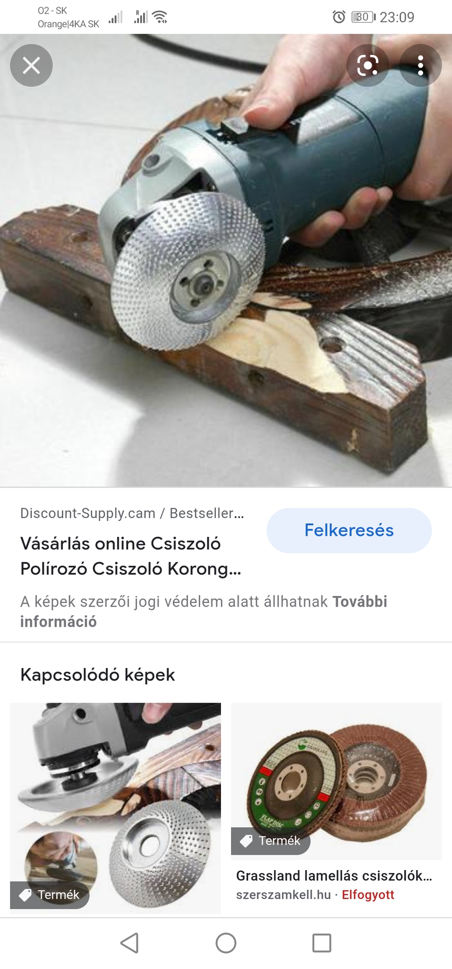

Üdv. Valamiféle csiszoló eszközt keresek gerenda lecsiszolására.
Vannak régebbi piszkos gerendáim, amiről a felső réteget le akarnám marni-csiszolni.
Hirtelen ami eszembe jutott, valamiféle csiszoló korong flexre.
Van itthon rezgőcsiszoló, amire dörzspapírt kell tenni. Nem jó, mert csak rezeg, gyenge a hatás, és csak betapad a papír.
Nem szépen kell a gerendát lecsiszolni, nem díszgerendának megy, tetőn lesz. A felületét akarom csak ,, letakarítani,, hogy le tudjam aztán alapozni rovar ellen.
A hozzászólás módosítva: Okt 21, 2021
(#) nagym6 válasza jdani hozzászólására (») Okt 21, 2021 / 1
Lamellás csiszoló sarokköszörűbe, ami a csatolt képeden is van alul. Gyorsan viszi, nagy felületekre jó. Szép felületet nem igazán lehet vele, de nem is az kell neked. Minél durvább szemcsézetű lesz oda jó.
(#) Bakman válasza jdani hozzászólására (») Okt 22, 2021 /
Sarokcsiszolóba lamellás korong jó de vigyázni kell vele, nagyon rövid idő alatt nagyon vastag réteget képes lekapni.
(#) jdani válasza Bakman hozzászólására (») Okt 22, 2021 /
Nem tudom, nem értek hozzá, ezért kérdem, de kB ez lett volna az utolsó amit veszek. Ez is végül valamilyen dörzspapír egy korongon nem? Nem tapad be? Tartós?
Dörzspapír darabok korongon. Én próbáltam már fát csiszolni vele, tényleg odafigyelős mert pillanatok alatt gödröt lehet vele marni a fába. Ha fordulatszámszabályzós a sarokcsiszoló, akkor jó lehet. Ha nem, és van ismerősnek/rokonnak kézi gyalugépe, én azzal csinálnám. Gyalugépen be lehet állítani mennyit szedjen le.
