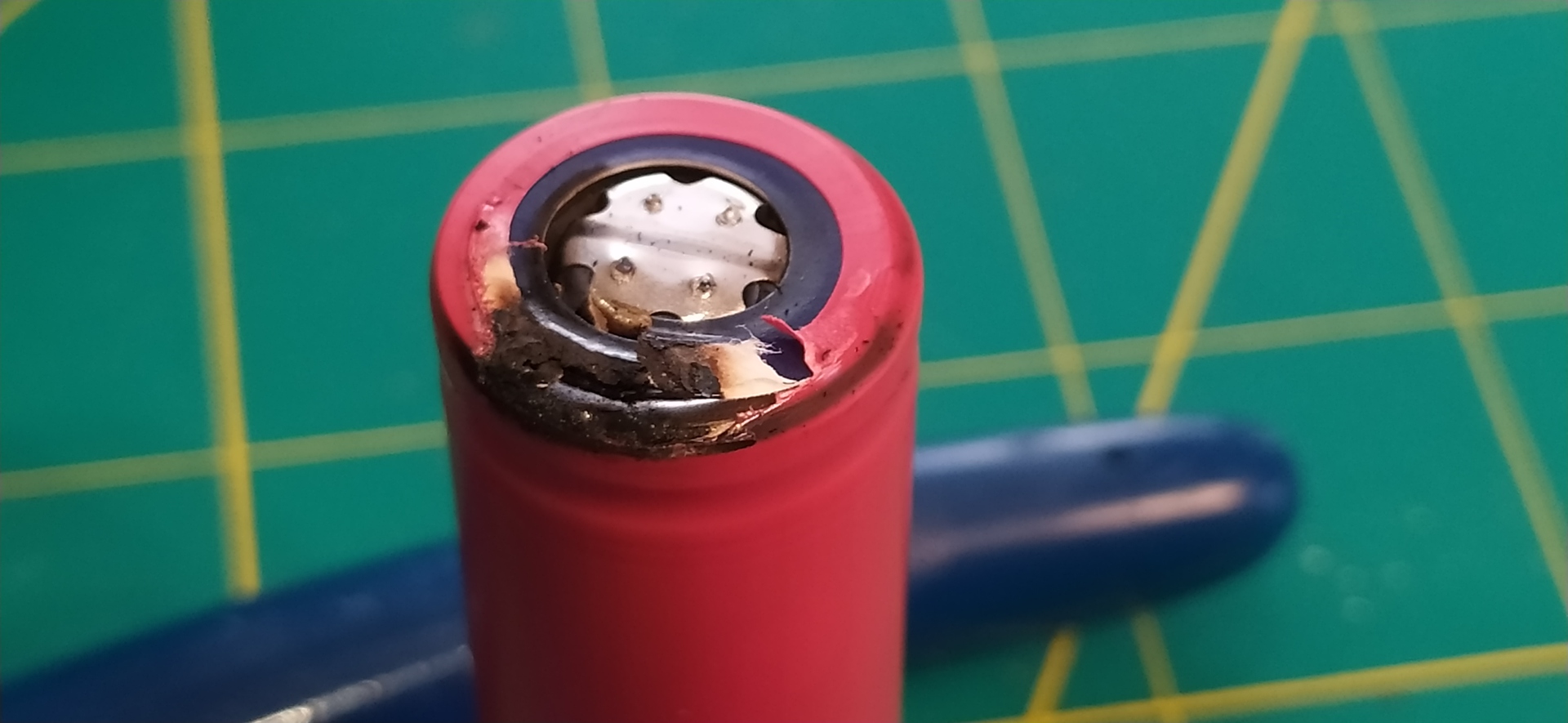

Eddig nem tűnt fel a pozitív oldali kupak kialakításának jelentősége... A bal oldali zöld cellát simán kilyukasztottam, amikor lapos csavarhúzóval finoman kiemeltem a cellatartóból... Jött a tipikus lithium illat. A piros kialakítása sokkal biztonságosabb ilyen szempontból.
Régen mindig a negatív oldalnál emeltem ki a cellákat, de akkor pedig rengetegszer szétszakadt a fólia azon a részen, mert beakadt a cellatartó lemezébe.

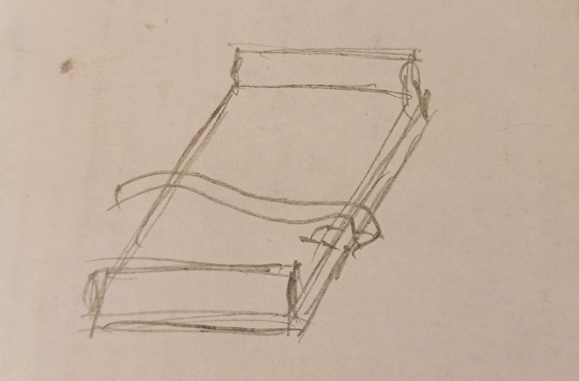

Jó ötlet! A cellatartó alján vannak lyukak, igazából ezek segítségével kellene kilökni a cellákat. Eddig kb. 1500-szot vettem ki cellákat ilyen tartóból, egyszer történt ez a kiszúrásos baleset. Keresek valami műanyag tárgyat, ami elég erős, és befér a kb. 2mm átmérőjű lyukon.

Felfúrtam, így már sokkal nagyobb a választék. Azt kellene még kitalálni, ha egy ilyen 4-es akksitartót nyákra rögzítek, mi lökje ki a cellákat, ha csavarhúzó nem éppen a legjobb választás...

Jelenleg egyszerűbb volt a 10db tartót kifúrni, mint szalagot keresni és ragasztani (na meg kérdéses, hogy hova, ami kibírja ezt az erőt). A nyákos rögzítéshoez viszont a szalag jobb lenne, de akkor gondot okozna, hogy ha csak egy cellát szeretnék kivenni a 4 közül (ami sűrűbben előfordulna)... Töltésnél 4-et töltök egyszerre, ott működne a szalag.

Így gondoltam. Alulról odaragasztod a szalagot (pl az említett vhs-t), és nem fogja elengedni. Persze ha nem tetszik, nem tetszik, csak kifejtettem hogy egyértelmű legyen.
Ez a megoldás nyilván az összes kivételére jó (vagy az első pár darabhoz érkezési sorrendben).
