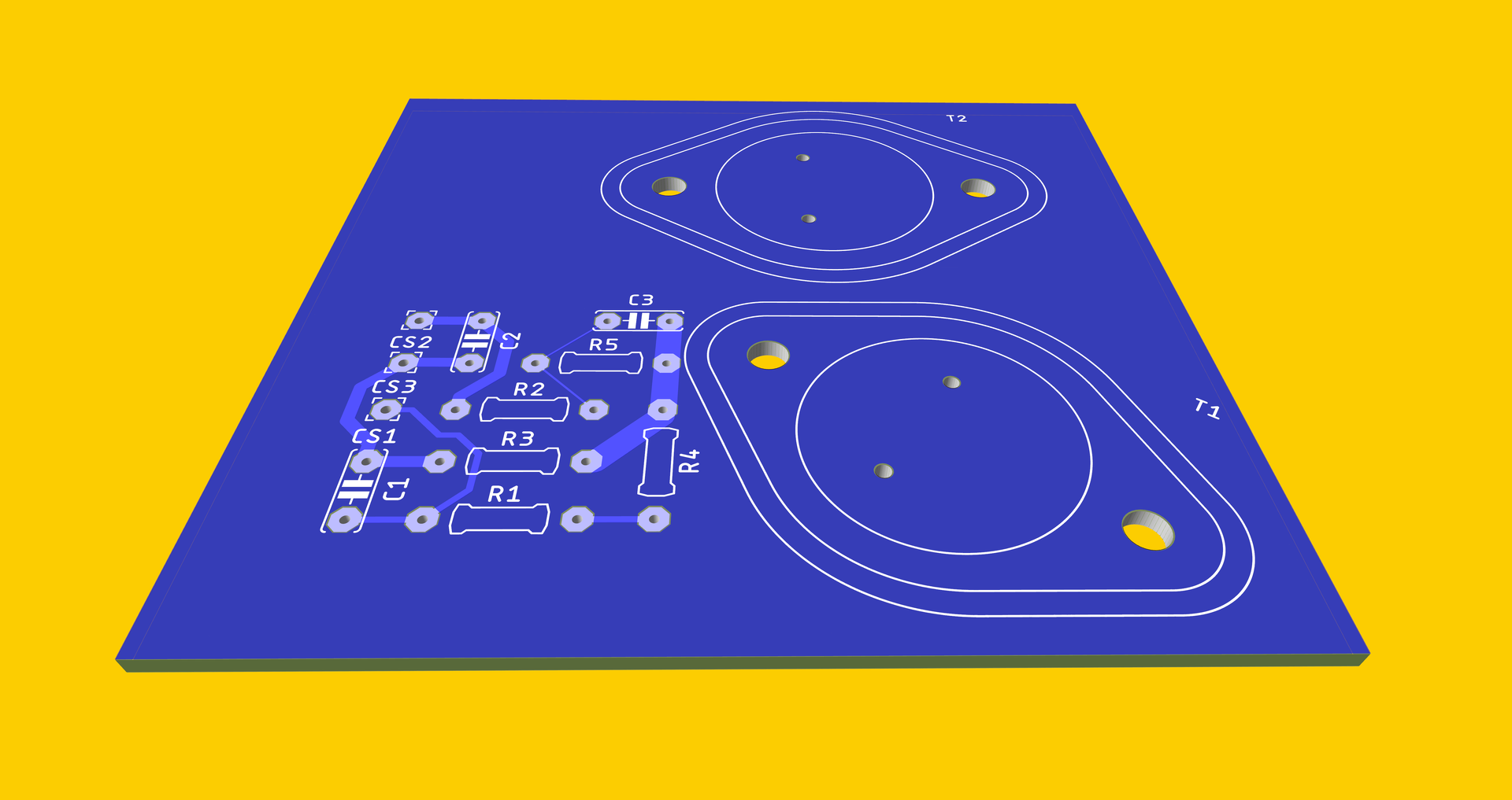

Olyannyira nem kerülte el a figyelmem, hogy ki is próbáltam, és valóban jól működik. Köszönöm az ötletet. Mellékeltem két térbeli képet egy kis tesztpanel két oldaláról a demonstráláshoz.
A javaslatod szerinti megoldást annyiban változtattam meg, hogy itt nincs marás, hanem sima "HOLE"-t tettem a furatok helyére, így automatikusan megvan a jó rézréteg, a jó maszkréteg, és a furatok is a helyükön. Természetesen alkatrészszinten hoztam létre a TO-3 tokozásnak az "egyoldalas" verzióját, majd ezeket raktam fel a panelre. Egyedüli eltérés az utólagos gerberpiszkáláshoz képest, hogy itt a furat fala nincs rezezve, de erre nincs is semmi szükség. Mivel felületes a programismeretem, így fejtörést okozott az SMD-PAD "körösítése", de aztán ezt is megtaláltam. A hozzászólás módosítva: Máj 29, 2021
Szuper. Abból indultam ki, hogy én hogyan tudnám megcsinálni protelben. De most megnéztem és a protel támogatja a pad stack-et, (Külön megadható, melyik réz rétegen milyen legyen a Pad méret és alakja)
Illetve ott az is megadható, hogy a furat fémezett vagy nem, ehhez a fúró file-ban másik azonos mérettű tool-t használ. De gondolom ezt külön kellene jelezni a NYÁK gyártónak, hogy az xy tool az fémezetlen furat és ez plusz technológiai lépés lenne.
