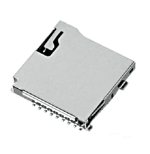

(#) vanzerr hozzászólása Máj 23, 2021 /
A képen látható micro SD kártya foglalathoz van esetleg valakinek Eagle library fájlja?
Ezt a típust nem találom sehol...

(#) niedziela válasza vanzerr hozzászólására (») Máj 24, 2021 /
Ez melyik tipus?
Adatlapja megvan?
(#) gerry válasza niedziela hozzászólására (») Máj 24, 2021 /
Ez olyan aliexpress-es típus! Mousernél láttam hasonlót, csak a burkolat forrpadok máshol vannak rajta! Bővebben: Link. Ott már lehet kérni az ECAD model-t is.
TF-Holder akár jó is lehet.
slot.lbr

(#) vanzerr válasza niedziela hozzászólására (») Máj 24, 2021 /
Szia! Egyenlőre még csak most ültem olyan géphez amin meg tudtam nézni, és nem vagyok olyan bunkó, hogy ne köszönjem meg... Amúgy tök jó! Köszi szépen!!!

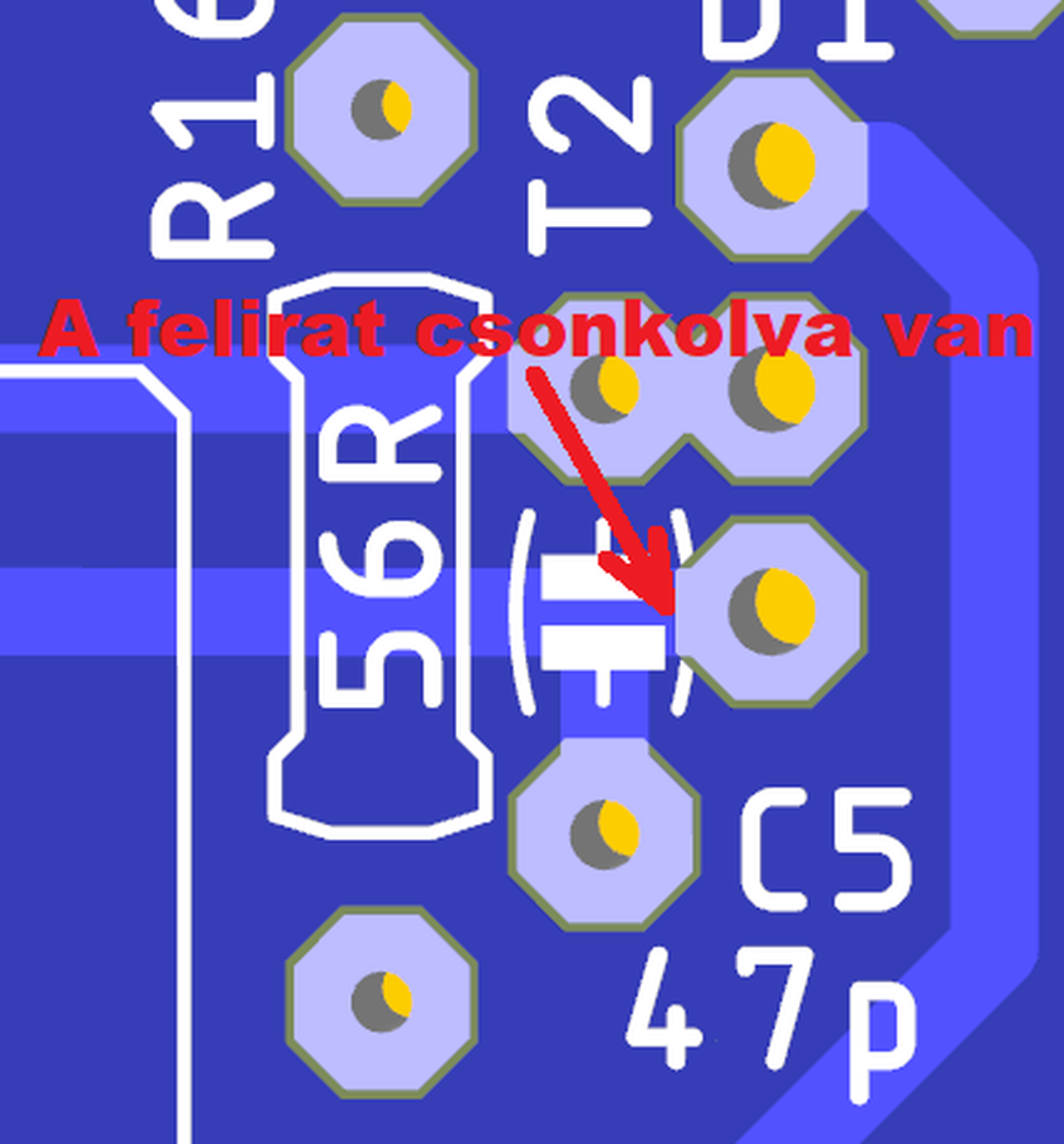

(#) Alkotó hozzászólása Máj 27, 2021 / 2
A felvetésem annyiban kapcsolódik az Eagle-hez, hogy ezeket a funkciókat nem tudja a program megoldani, de a gyakorlatban szükség van rájuk. Korábban is olvastam már ezekre vonatkozó gondolatokat, de most a szükségszerűség a tettek mezejére kényszerített.
1. A TO3 tokos félvezető forrszemeinek a felső oldalon nem kellene látszódnia. Ez egy alapvető elvárás, hiszen ha ottmaradnak a forr-pontok, akkor a hűtőlemez azokkal érintkezik, rövidre zárja őket. Az Eagle minden forrpontot kétoldalasnak értelmez, nem lehet kivételeket tenni ez alól. Így adódik az igény, valamilyen egyéb megoldásra. Én (Niedziela javaslatát követve) gerber szerkesztőt használtam. Első lendületből azt hittem elég a felső oldali forrpontokat törölni, de aztán rájöttem, hogy ha már bíbelődök vele, akkor a forrasztó maszkot is hozzá kell igazítani. Ez utóbbinál külön kihívás volt úgy megoldani a korrekciót, hogy azért a furatot ne fedje el a maszk (tudom, ez csak elvi kérdés, gyakorlatilag mindegy, de mégis elegánsabb így). Eredmény az első mellékleten.
2. A felirati réteg bizonyos esetekben még gondosan kidolgozott makrók esetén is ráérhet néhány forrasztani kívánt felületre. Ennek automatikus csonkolását sem kínálja a program, ezért ide is külső beavatkozás szükséges. Szintén Niedziela útmutatását követve -a nálam egyetlen ilyen alkatrészen-, sikerült elvégezni a fölös rész kivágását a felirati rétegből. Eredmény a második mellékleten.

(#) niedziela válasza Alkotó hozzászólására (») Máj 27, 2021 /
Ha ez egy 3D-s megjelenítő akkor nem jó képet tettél fel, vagy sikertelen volt a maszk eltávolítása a furatról. Mindenhol látom a furatot csak a TO3-n nem.

(#) Alkotó válasza niedziela hozzászólására (») Máj 27, 2021 /
Igen, igazad van. Nem a jó gerbert olvastam be. Restellem a dolgot, de tényleg megoldottam. Mellékeltem a jó képet, de ezen meg a felirat nincs kivonva. Ez a demonstráció már ilyen fogyatékos marad. (több gép, eltérő állományok, más-más környezet, ezért néha elcsúszok a szinkronizálással)
