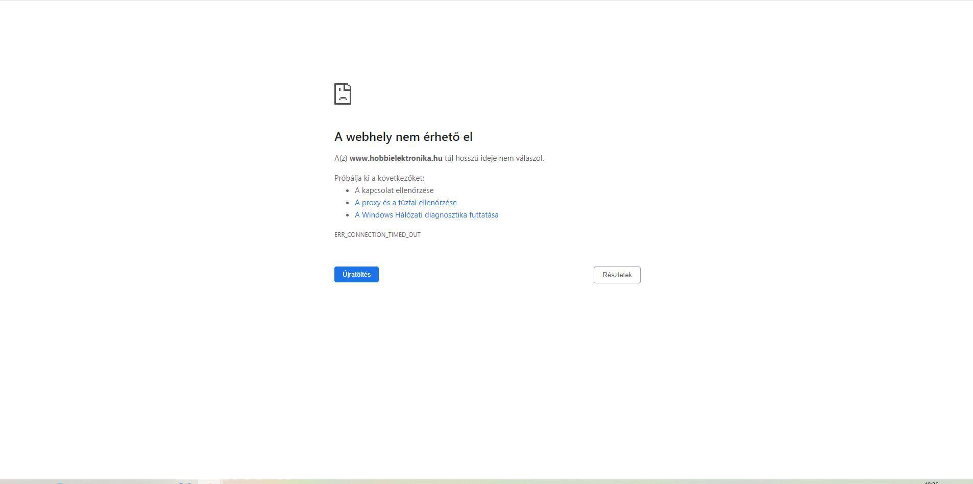

Ez nem hiba hanem inkább valami user error lehet, mostanában (elmúlt kb 1 hét) a chrome több honlap megnyitása előtt érthetetlen módon karikázik majd jóval később (nem mértem mennyivel, érezhetően és már zavaróan később) nyitja meg a kívánt tartalmat, időnként hibaüzenet is dob (melléklet).
Win10, SSD 256GB, Intel(R)_Core(TM)_i3-7100_CPU_@_3.90GHz processzor, asztali gép. Eddig villámgyors volt, de nem tudom semmihez kötni a változást...
Más programokon nem látok változást, kivéve mikor egy darab játék szerverre szeretne csatlakozni, az is mintha lassabban tenné, net speedtest nem mutat változást a korábbiakhoz képest. Nod32 antivirus fut rajta.
Okozhatja valami beállítás, tűzfal vagy valami? Vagy mit nézzek meg szerintetek, mondom, tudomásom szerint nem lett piszkálva semmi rajta...
(#) villanyipi válasza adapter hozzászólására (») Nov 1, 2021 /
Ha régen volt már router restart áramtalanítsd egy pár percre, lehet az lassult be kicsit.Fapados ötlet de ha minden a régi lesz utána nem kell tovább tőprengeni.
(#) adapter válasza villanyipi hozzászólására (») Nov 1, 2021 /
Ezt valóban nem írtam, tegnap újra lett indítva a router is, igaz, egész más okból!
(#) Ge Lee válasza adapter hozzászólására (») Nov 1, 2021 /
A chrome-nak a nyűgje lehet mert nálam is csinálja egy ideje random. Volt a chrome-nak kb. másfél évvel ezelőtt egy frissítése, hogy azóta volt-e és menyi azt nem tudom mert sosem figyelem, de azt pont láttam. Erős hardveren nem volt vészes, de a laptopomon onnantól brutális lassulás lett a böngészésben amit azóta sem tudtam orvosolni. És az a szép benne hogy semmit nem lehet csinálni vele, hiába akarnék visszatenni egy régebbi verziót nem engedi. Elkezd települni, és mire feltelepül már a legújabb verzió lesz belőle.
Pedig előtte nagyon jó volt, a firefox-ról váltottam erre mert az szintén egy katasztrófa lett a frissítései után. Vagy amit még el tudok képzelni, hogy kéne neki valami hiányzó oprendszer frissítés de annak elvileg nem lehetne köze ehhez.

(#) adapter válasza Ge Lee hozzászólására (») Nov 1, 2021 /
Hát nem jóhír ez, amennyire tudom friss a chrome és win10 is... Hátha valaki még mondd valamit...

(#) img válasza adapter hozzászólására (») Nov 2, 2021 /
A mai böngészők erőteljesen a GPU hardveres gyorsítására támaszkodnak: ha ezt nem megfelelően kapják meg (lehet driver hiba, vagy egy Windows frissítéstől a dedikált VGA-ról átállt a CPU-ba épített gyengébbre), akkor lehet lassulást érzékelni.
Vagy próbáltál már másik DNS szervert a saját szolgáltatódé helyett? A Google 8.8.8.8 és 8.8.4.4-e egy ideje eléggé le van terhelve, ott a Cloudflare 1.1.1.1 és 1.0.0.1 is.
