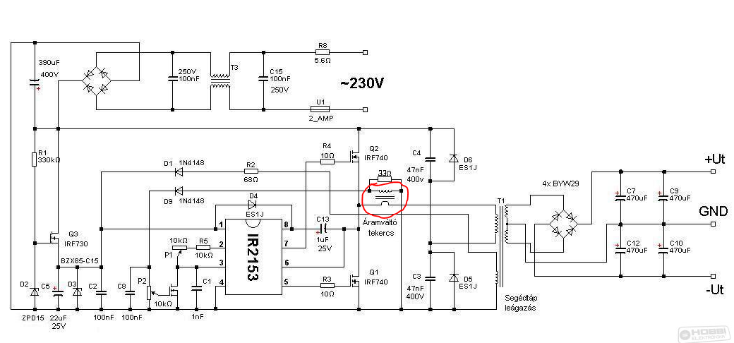

(#) pajesz66 hozzászólása Nov 2, 2021 /
Cimopata rezonáns tápját építgetem, amit már több példányban utánépítettem.... most viszont felmerült egy kérdés az áramváltó tekerccsel kapcsolatban.
A hálózati trafó egy ETD29 magon van kivitelezve, a szórási induktivítása szokás szerint kicsire sikerült, így egy légréses AL250-es fazékmagon készítettem hozzá egy soros induktivítást.
Ez eddig ok, már üzemel így tápom, viszont most azon gondolkodtam, hogy az áramváltó szekunderjét "rátekerném a soros induktivításra". Tehát az áramváltó szekunderjét a fazékmagra tekerném, a primer maga a soros induktivítás....
Működhet ez így?
(#) ferci válasza pajesz66 hozzászólására (») Nov 2, 2021 /
Persze működhet, mert ugyanaz az áram folyik át, viszont az "áramváltó" szekunder menetszáma csak pár menet lesz. Így lefelé kell transzformálnod.
(#) pajesz66 válasza ferci hozzászólására (») Nov 2, 2021 /
aha, köszi... én is így goldoltam...

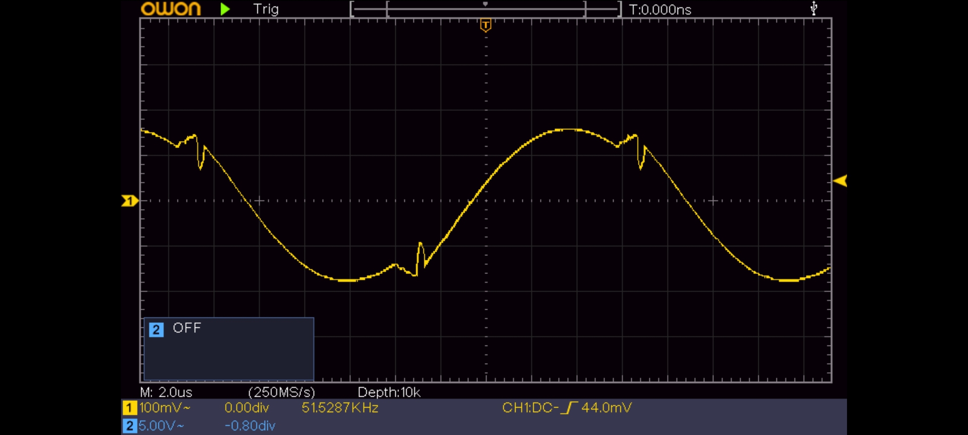

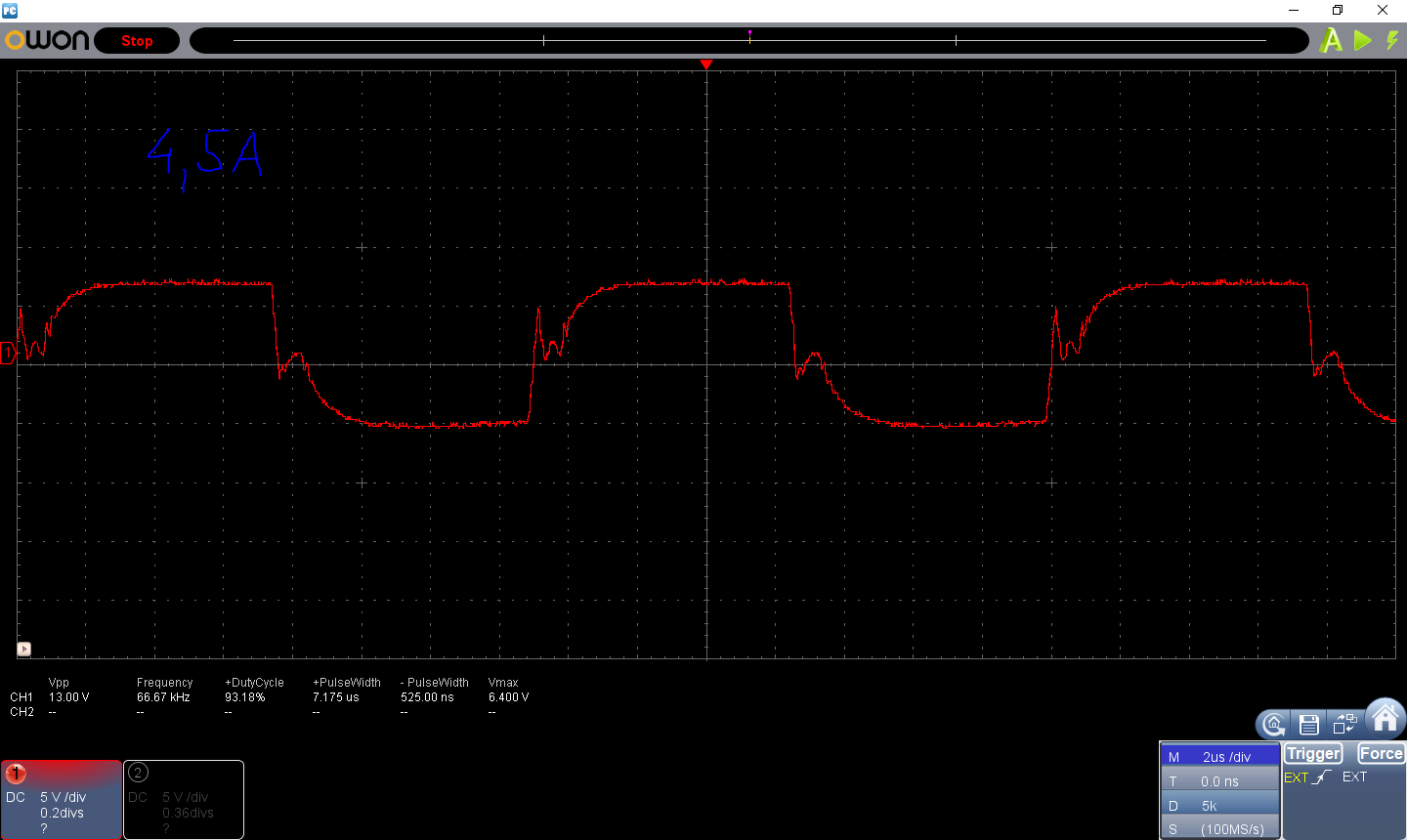

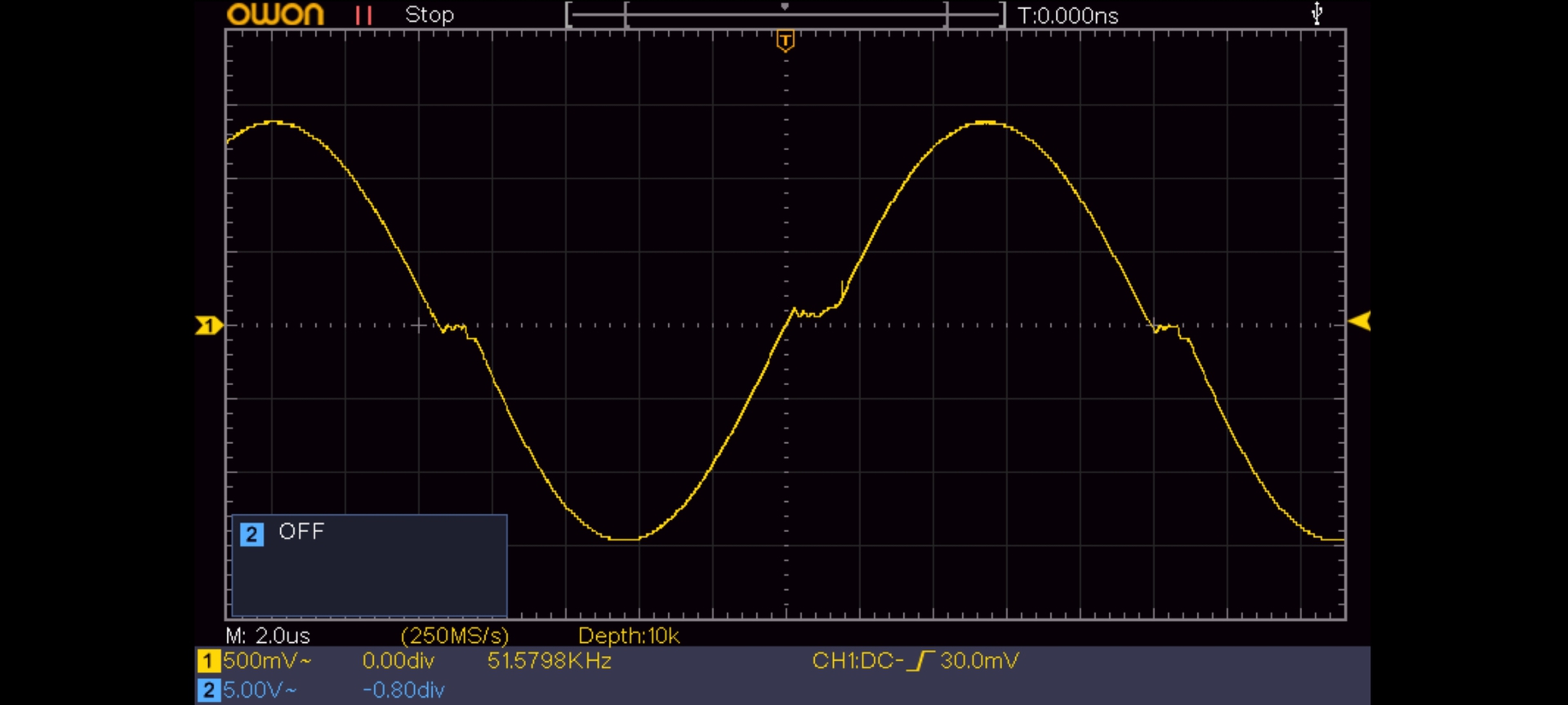

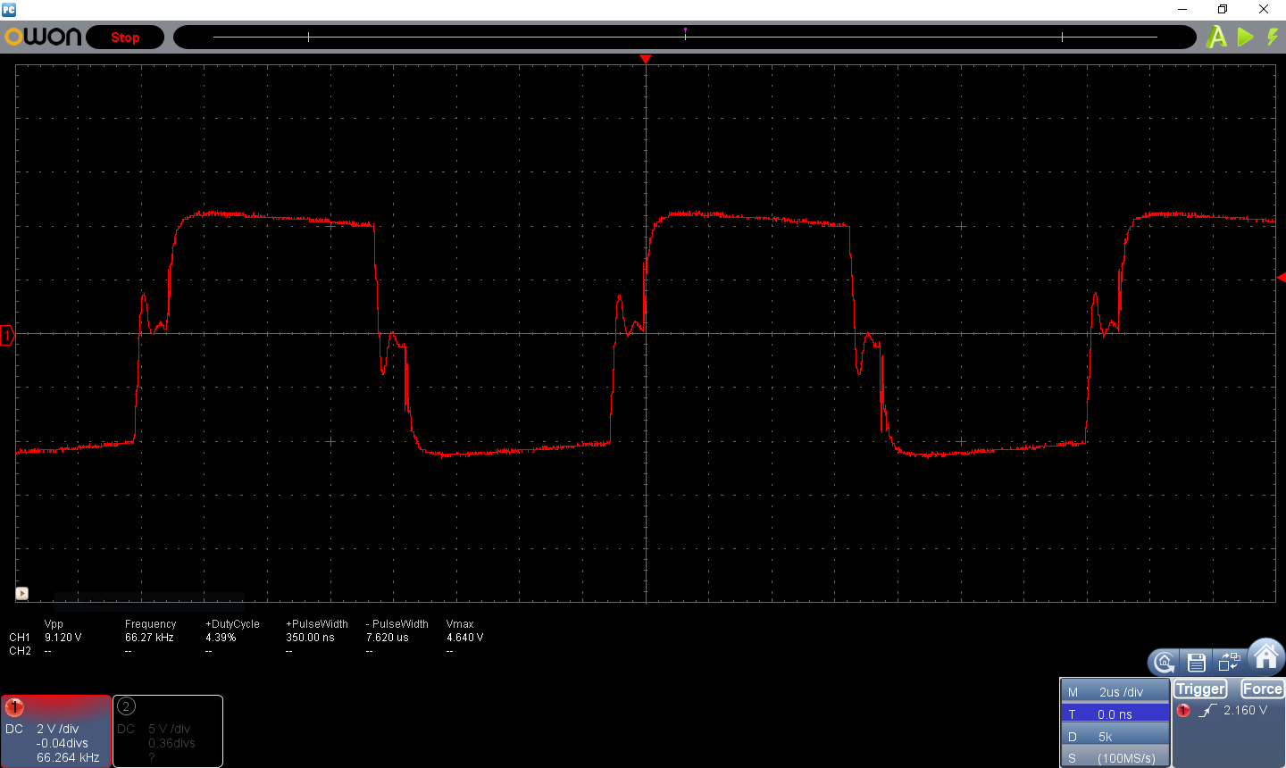

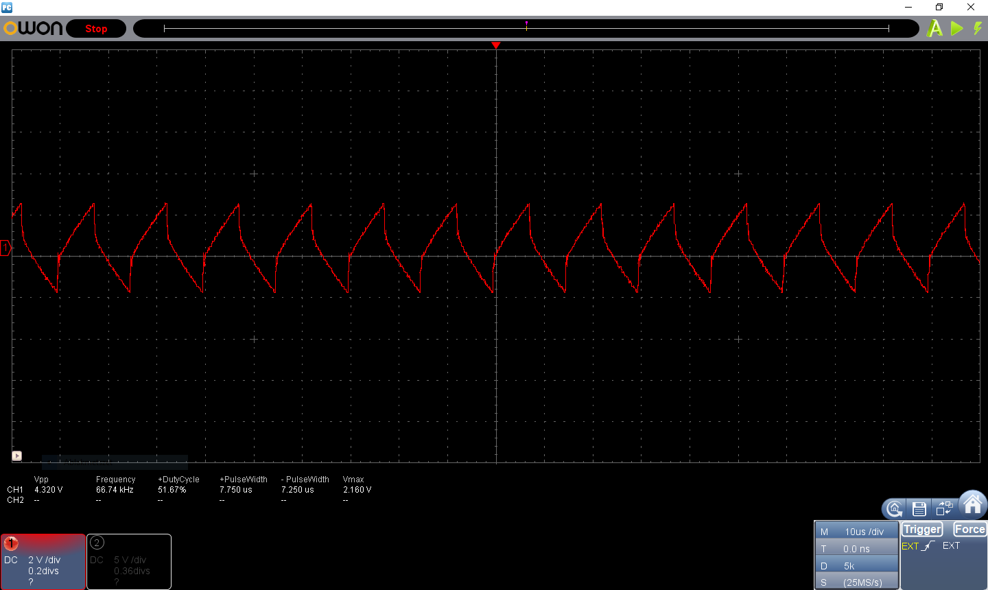

(#) pajesz66 hozzászólása Nov 5, 2021 /
Szóval összeraktam a fentebb említett rezonáns tápot... működik, de az eredmény siralmas
A primer áramgörbét nézve:
Alacsony terhelésen(10W) háromszög forma jelalakot produkál. (ezt még érteném is.)
Kb. 50-60W-al terhelve viszont úgy tűnik hogy telítődik a mag. (Ezt jól gondolom?)

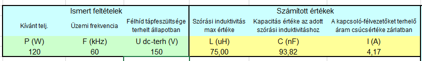

Ez azért furcsa, mert a tápot 120W terhelésre méretezve Skori számolótáblája a következőket hozza:
Mag: ETD29-0,7cm2
Max Indukció:0,16T
Frek: 60K
Pri menetszám:55
Szórási indukt:75uH
Rez. kapacitás: 94nF
A megépített tápban a főtrafó szórási induktivítás: 18uH + ehhez 50uH induktivítás légréses vasmagon... ez 10uH-vel kevesebb, mint a a számolt. Lehet ez az oka a fura jelalaknak?
(#) Transztyuszeres válasza pajesz66 hozzászólására (») Nov 6, 2021 /
Szia pajesz!
Ott valami nagyon nincs rendben, ez kemény kapcsolásnak(hardswitch) tűnik így.
Van egy tápom majdnem ugyanilyen paraméterekkel, csak szórótrafóval.
Primer áramnak valami hasonlókat kellene mérned:
Félhíd üresjárat, 10W, 100W (képek)
Az indukció a ferrit transzformátorban üresjáratkor a legmagasabb, terhelésre esik a félhíd feszültsége, így kevesebb lesz a transzformátort mágnesező feszültség/idő terület.
Szóval terhelésre nem telítődik be, ha üresjáratkor sem.
(#) pajesz66 válasza Transztyuszeres hozzászólására (») Nov 6, 2021 /
Szóval ne nagyon értem mi történik...
Tegnap este áttekertem a trafót. Arra gondoltam, hogy a soros fojtóval lesz gond... de nem.
Most 95 menet primer menetszámhoz 77uH szórási ind. tartozik... A soros előtétet kikötöttem, de most is ilyen.
Nem értem...

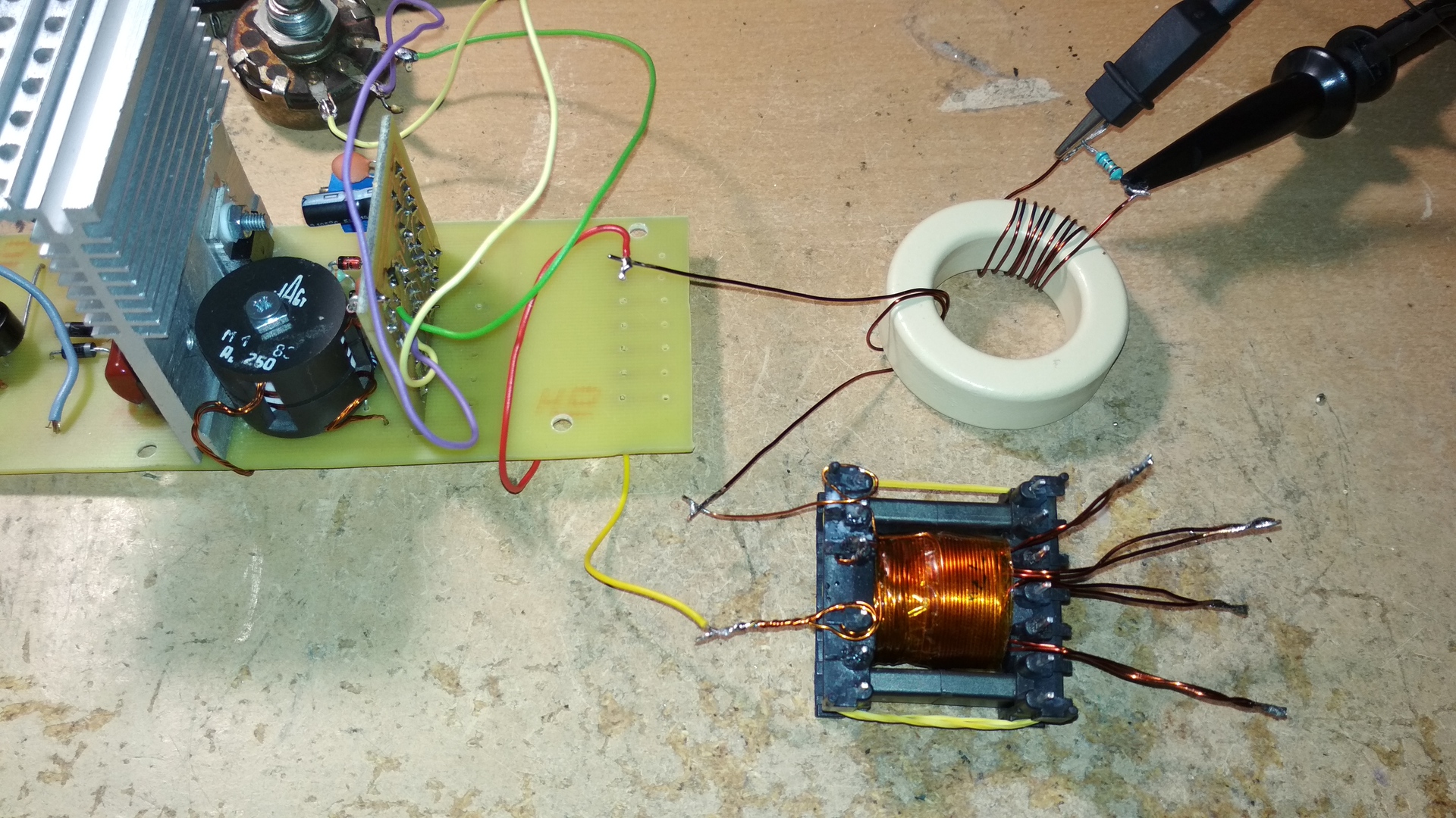

(#) Skori válasza pajesz66 hozzászólására (») Nov 6, 2021 /
Milyen módon méred ezt az áramot? Nem lehet, hogy az áramváltó gyűrűnek kicsi az AL-je, vagy betelít, és az torzítja ilyenre az áramjelet? Ki tudod próbálni másik/másmilyen áramváltó gyűrűvasmaggal? Mennyire melegszenek a táp alkatrészei?
A hozzászólás módosítva: Nov 6, 2021
(#) pajesz66 válasza Skori hozzászólására (») Nov 6, 2021 /
Szia! Egy 15mm-körüli zöld gyűrűre van feltekerve 2menet primer és 20 menet szekunder. A szekunderen 68ohm ellenállás...
Most gyorsan készítettem egy másikat, ez egy 40mm átmérőjű ferritgyűrű, HEStore-ban TX42/26/13-3E25 néven van...
Primer 1menet, szekunder 8menet ellenállás 68ohm... Eredmény ugyanaz.
A táp egyébként nem melegszik, kivéve a primer tekercselést, ez 4*0,3-as huzalból van az első 50menet, a többi 1*0,5-ös... a 0,5-ös tudom, hogy kevés de ez most csak próbára készült.
Fetek, IC, előtétfojtó, minden más hideg...
