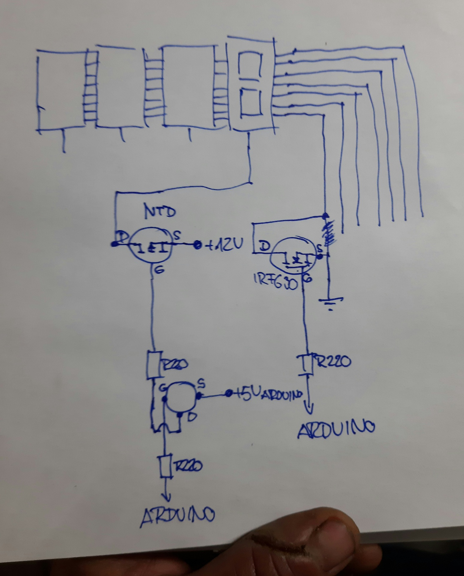

(#) daniel.freeman hozzászólása Nov 6, 2021 /
Nagyon nagy segítségre volna szükségem. Nagyon kezdő vagyok.
Építeni szeretnék egy visszaszámlálót, elakadtam már több napja és nagyon szorít az idő.
Arduino-val szerettem volna ezt megvalósítani, ami a szokványos közös anódú 4x7 szegmenses kijelzővel működik is. Viszont én ezt szeretném megcsinálni led szalaggal. A probléma ott kezdődött, hogy az arduino és a ledek között nem volt semmilyen led driver és nincs is rá lehetőségem se tudásom, hogy a kódot átírjam driveresre, vagy hogy egyáltalán ma hozzájussak akármilyen driverhez. Sajátkútfőből, és az internet varázsával, meg a temérdek tranzisztorral és fettel rendelkezve nekiindultam ezekből építkezni. A végeredmény elszomorító, mer megvilágítanai megvilátja a ledeket viszont multiplexelésről beszélünk ami miat egy kaotikus káósz lett az egész. Valami oknál fogva a p-csatornás fet felőli oldal (common anod D1,D2,D3,D4) összemosódik (ezt tudtam tesztelni a multiplex idejének megnövelésével), valamint a szegmens meghajtáshoz is n-fetet használok és azok is összemosódnak. A kódban indításkor lezajlik egy teszt, ami mind a 4 digitre kiteszi visszaszámolva 9-0ig a számokat, azok rendben is vannak, viszont a loop kezdésétől vége a dalnak. Valaki kérem segítsen ebben, mert engem nagyon csúnyán kivégeznek. Akkumulátorról hajtom a rendszert, szóval közös a GND.

(#) Kovidivi válasza daniel.freeman hozzászólására (») Nov 6, 2021 /
A P-fet meghajtása valószínűleg teljesen hibás, hiszen ott a ledszalag pozitív feszültségének vagy GND-nek kell lennie, te meg valószínűleg 5V-ot és GND-t adsz neki. Vagy megoldottad korrekten a felső oldali FET meghajtást? Esetleg high-Z-be küldöd a kimenetet? Akkor meg valószínűleg nem lesz elég gyors a kikapcsolásod. Érdemes lenne az egész LED-szalagos cuccot csak N-FET-esre átkötni, nem mátrixba, ha van elég kimeneted (esetleg shift regiszterrel megoldod).

(#) daniel.freeman válasza Kovidivi hozzászólására (») Nov 6, 2021 /
Szia. Neked is köszönöm, hogy válaszoltál. Nos.... a kód elvileg úgy működik (szerintem), hogy a beállításoknál választható, hogy közös anód, vagy közös katód legyen. Én a közös anódra állítottam, és ha nem tévedek akkor A,B,C,D,E,F,G szegmensre lehúzza GND-re, D1,D2,D3,D4-et pedig felhúzza 5 V-re. Sajnos se shift regiszterem, se elég kimenetem, mert egy UNO-m van össz-vissz. Szerintem működne ez rendesen csak nekem kevés a tudásom fet és tranzisztor helyes alkalmazásához. A-G-ig IRF630-al oldottam jelenleg, ez kapcsol GND-t a szalagra, a D1-D4-ig NTD2955 kapcsol +12V-ot a közös anódra. Valamilyen szintű működésre is hajlandó így viszont ehhez át kellett állítanom a kódot common catod-re Hozzáteszem hogy szerintem a feteket se helyesen használtam szerintem mert a Source-okat direktbe kötöttem a kapcsolandó feszültséggel ráadásul le is vannak páhuzamosítva, és a gate-ek is csak 1-1 220Ohm-os ellenállással kapják a jelet az Arduino-ról.
Tudnál nekem írni egy helyes felhasználási módot. Van itthon egy halom Fet, tranzisztor, optocsatoló.

(#) bbalazs_ válasza daniel.freeman hozzászólására (») Nov 6, 2021 /
A felső oldali (p) meghajtásnak negatív vezérfesz kell, az ardu meg pozitívat tett oda (gondolom, a tetejét rendesen 12V-ra kötötted). Kellene egy fordító tranyó is oda.
(#) daniel.freeman válasza bbalazs_ hozzászólására (») Nov 6, 2021 /
Mindjárt lerajzolom. Amim van most kéznél: BC546B, BC337, 2n3904
Lerajzoltam, annyit nem írtam oda hogy az arduino felőli fet szintén NTD2955. Gondolom látványos katyvasz, de legalább megpróbáltam.
A közös anód azt jelenti, hogy az fixen a 12V-on van. Lehet, hogy az egész bekötésed hibás? Szeribtem felesleges kapkodni. Érdemesebb lenne megérteni, mit is kellene összeraknod, korrekt FET bekötéssel.
Igen, ez igaz lenne ha nem multiplexelésről beszélünk. Itt viszont Digitenként van közös anód amit az arduino váltogat szépen sorba. (váltogatna, ha nem folyna az is össze. Tudnál rá valami megoldást? Én már azon is gondolkodtam hogy mi volna akkor ha optocsatolást használnék? Az elvileg az összes kimenetet elválasztaná egymástól. Vagy esetleg tudnál nekem egy olyan Fetes vagy tranzisztoros kapcsolást amit nem kavarodna össze az összes kimenettel?
Közben töltöttem fel rajzot. Átraktam GND-re, annyi a változás hogy most már a 7 szegmens jeleit nem turmixolja össze, viszont a 4 digit jele még mindig egyben van.
