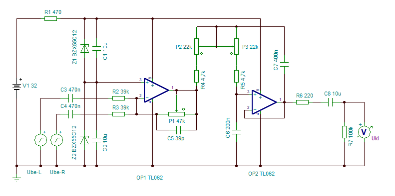

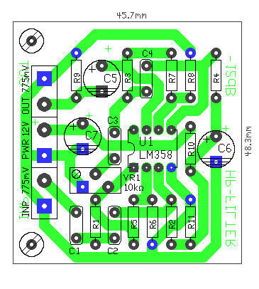

(#) proli007 válasza zitzaki hozzászólására (») Jún 28, 2021 / 3
Hello! Én megrajzoltam a szűrőt. Ugyan nem állítható, de majd Te eldöntöd, hogy szükség van-e ilyesmire. A frekvenciát a C1-C2-C3-C4 kondival célszerű módosítani. Jelenleg 100Hz-en kb. +2dB-t emel, de onnan egy oktávval lejjebb, már -12dB csillapítása lesz (ha igaz ). Ennek alapból 4-szeres erősítése van, de a szintet a trimmerrel beállíthatod. Ha 25% akkor a fokozat erősítése 0dB. Én ugyan LM358-at írtam az IC-re, de szinte bármelyik kettős OPA-val működhet.

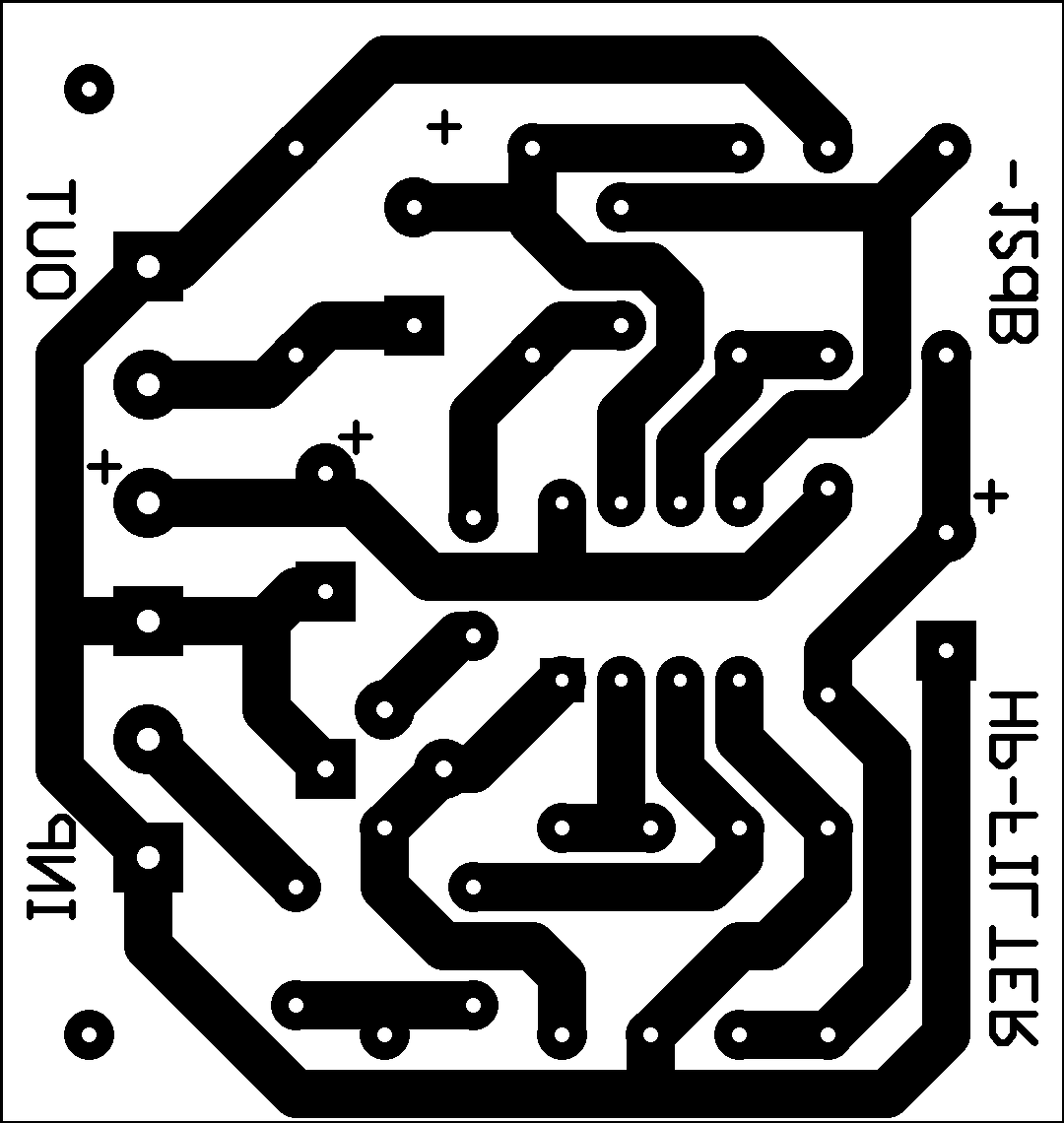

Rajzoltam egy Móricka nyákot is hozzá, gondolom kisebbe építenéd meg, de próbára megfelelő lehet.

(#) zitzaki válasza proli007 hozzászólására (») Jún 28, 2021 /
Nagyon szépen köszönöm a segítséget!

(#) csezoli21 hozzászólása Szept 20, 2021 /
Erről a kapcsolatról szeretnék kérdezni.
https://www.hobbielektronika.hu/cikkek/subwoofer_-_alul_atereszto_s...o.html
Az lenne a kérdésem hogy nekem olyan 32-35 Volt körüli tápfeszültségem lesz, hogy erről működik e a kapcsolás? Mert a cikkben +-12 Volt van. Ha nem működik, hogy lehetne ezt megoldani?
(#) proli007 válasza csezoli21 hozzászólására (») Szept 20, 2021 /
Hello! Ha jól értem, akkor nincs kettős +- tápfeszültség, csak a +32..35V. Akkor pld. így lehet áthidalni a problémát.. (Természetesen a hátsó erősítőnek Nálad nem kell külön táp, csak a TINA-ban csak az "a" fokozat van, vagy én nem tudom hol a "b".)
A hozzászólás módosítva: Szept 20, 2021
(#) csezoli21 válasza proli007 hozzászólására (») Szept 20, 2021 /
Köszönöm a segítséget. Rosszul írtam elnézést. +-30-35 Volt körüli a tápom.
Ha +- tápod van, akkor nem kell változtatni a kapcsoláson, mindössze mind két oldalra egy-egy zéneres stabilizátort célszerű tenni. Pld. 1k és BZX55 C12 zéner.
Ennyire nem vagyok profi.
Az általam linkelt kapcsolást meg tudom építeni mert megvan a nyákterv meg az alkatrészlista, hobbista vagyok, nem szakmabeli, szóval amit írtál nem túl sokat mond nekem. Ami nekem eszembe jutott, egy külön nyákon egy kis táp a kapcsolásnak, ami a feszültséget lecsökkenti +-12 Voltra. Ebben tudok segítséget kérni? Én elsőre 7812 - 7912 kapcsolásra gondoltam, de nem találok sehol, letesztelt kipróbált kapcsolást. Persze lehet tévút, csak egy ötlet volt.
Nem szükséges háromlábú stabi. Itt a nyákon is megoldhatod, ha az R4 és R9 helyett teszel 1k ellenállálsokat és a C2 és C6 kondikkal párhuzamosan egy-egy 12V-os zénert. (C2-nél anód a GND felé, C6-nál a katód a GND felé.)

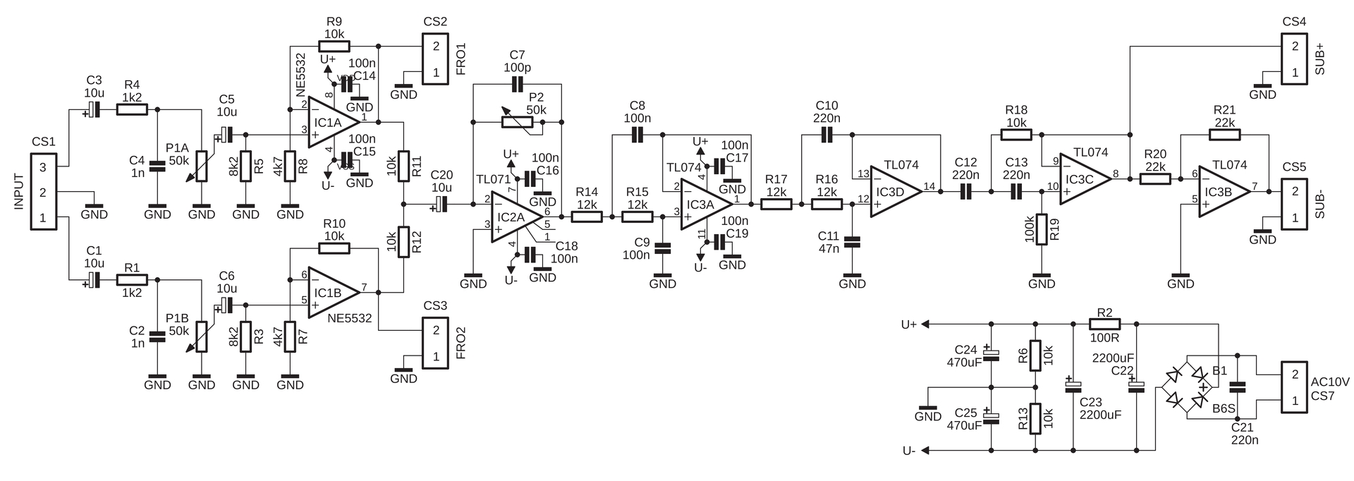

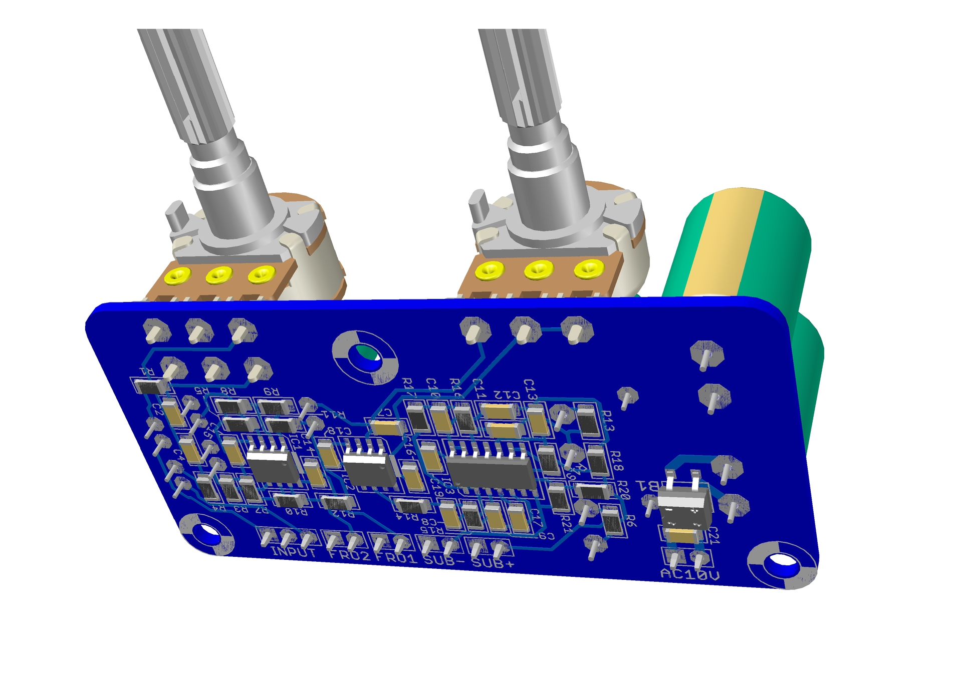

(#) Alkotó hozzászólása Nov 7, 2021 / 1
Kerestem, és nem találom a Reloop nevéhez kapcsolódó komplett meghajtó áramkört. Ezért ezt most -remélem többek örömére- pótolom.
Ez az önálló 2.1-es egység képes meghajtani 4 végfokozatot, amikből 1-1 db a frontokat hajthatja, a maradék kettő pedig -ha akarjuk- hídba kapcsolva a SUB szekciót. Az áramkör szabályozza a teljes hangerőt, és külön állítható a SUB rész intenzitása. Természetesen a SUB-szűrő is benne van, és a hídba kötött erősítők meghajtásához szükséges ellen ütemű kimenetei vannak.
Terveztem hozzá panelt, amit kis mérete miatt közvetlenül a potméterek is meg tudnak tartani. Szinte bármilyen erősítőbe akár utólag is beépíthető.
Tartalmazza a tápellátást is, egyetlen AC10V-os feszültségigénye van az áramkörnek.

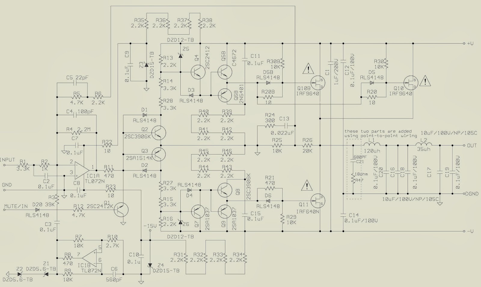

Kis segítségre, tanácsra lenne szükségem. Van egy JBL LS 120/230 subwoofer. A hiba jelenség a következő: bekapcsoláskor 2-3 másodperc múlva ki is kapcsol. És ezt addig csinálja míg nem áramtalanítom. Kikapcsolódásnál van egy puffogó hang a hangszóróba. Kivettem az erősítőt hátha egyik kábel meglazult de nem. Kondik éppek nincs felpúpsodva egyik sem. És nem is meleg egyik sem. Viszont ami számomra érdekes ha nincs rádugva a hangszóróra akkor bekapcsolva marad az erősítő. Hallok egy kattanást de gondolom az a relé lehet. Vissza dugva a hangszóróra újra jelentkezik az említett probléma. Olyan mintha csak terhelésre jönne elő. Az én tudásom itt ki is merült. Tudom elsőkörben szervíz amit megis ejtek de kiváncsi vagyok a véleményetekre kinek mi lehet a tippje.
Kinek mi a véleménye, tápegység, hangszóró vagy esetleg más? Minden jó tanácsot,ötletet szivesen meghallgatok vagy akár egy megbízható budapesti szervízt!

(#) dB_Thunder válasza makec hozzászólására (») Nov 24, 2021 / 1
Éteren keresztül, ha befogadó oldalon nincs meg egy bizonyos szakmai szint (tudás, szerszámozottság), akkor sajnos lehetetlen a segítség!
Én Pesten nem ismerek senkit, így ott ajánlani nem tudok...
Meg tudnám csinálni nagyon nagy valószínűséggel, de messzebb vagyok.
„sub kap egy jelet amire bekapcsol”
De milyen jelet?
Én már tudom, mert megkerestem a rajzát...
Nézd meg van e a panelon púpos elkó!
