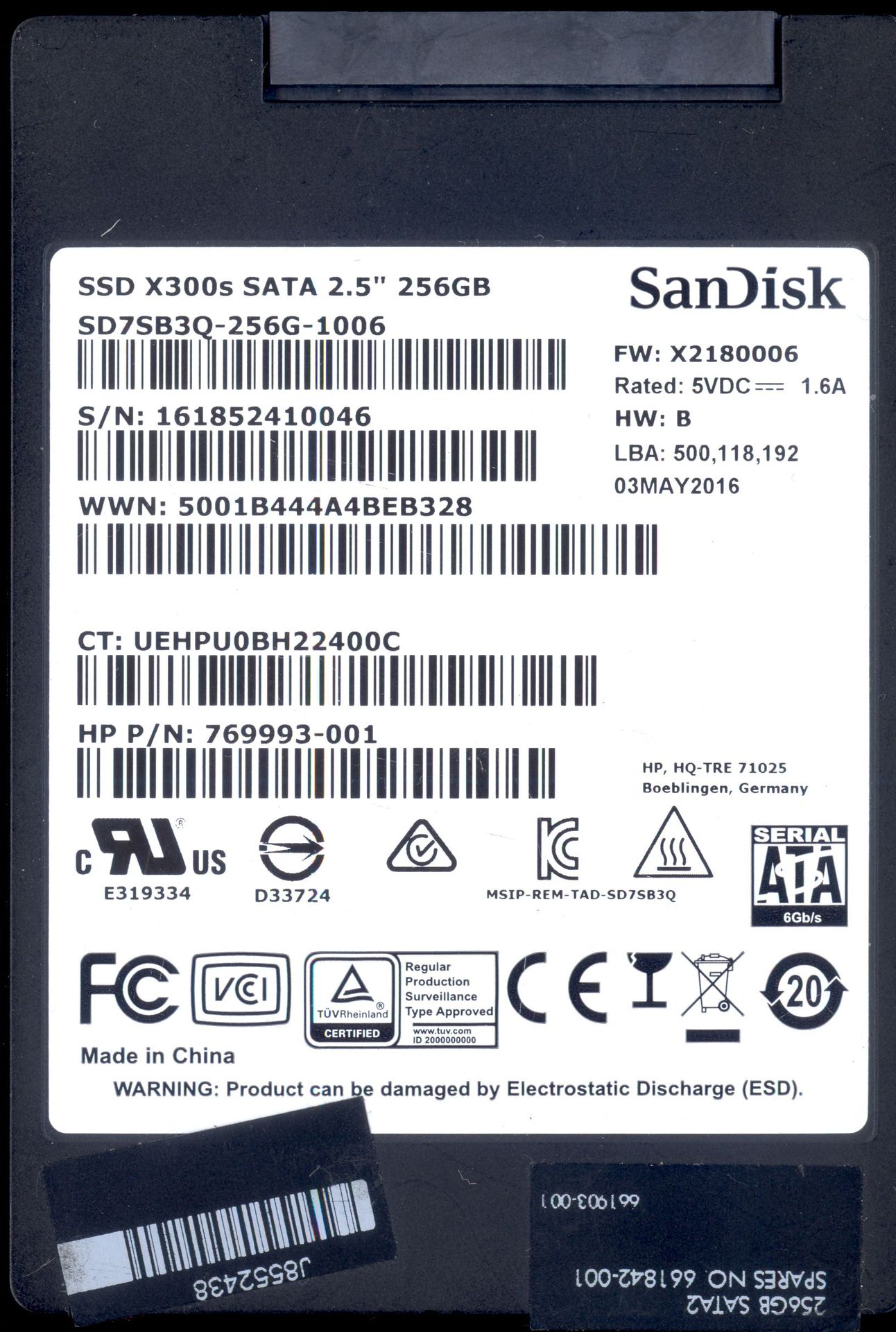

Sajnos ezzel is lehet trükközni. Egy cég kb. egy hónapja hozott hozzám vagy 10db Sandisk x300s SSD-t (külföldön felvásárolt, leselejtezett céges HP laptopokban voltak), természetesen le voltak lejelszavazva. Na most a HP gondosan „elfelejtette” a címkén feltüntetni a PSID-t, - ergo, bukott az üzletnek ez a része - semmit nem lehet velük kezdeni. Hiába tudom ennek a típusnak (és sok másiknak is) a firmware-ét újraírni, a titkosítás ezeknél még ezt is megakadályozza!
A Sandforce kontrolleres SSD-knél ez a módszer bevált, de ezeknél a Marvell kontrolleres cuccoknál nem működik - látszólag újraírja a firmware-t, de a titkosítás rajta marad!
(#) Doky586 válasza pittti hozzászólására (») Nov 8, 2021 /
Igen ezek még régebbi? olcsóbb? SSD-k, ezen gyárilag nincs psid.
Csak az tudja feloldani aki lejelszavazta. És lehet hogy a HP-nak nem érdeke hogy a gépei szétszedve alkatrészenként kiárusíthatóak legyenek.

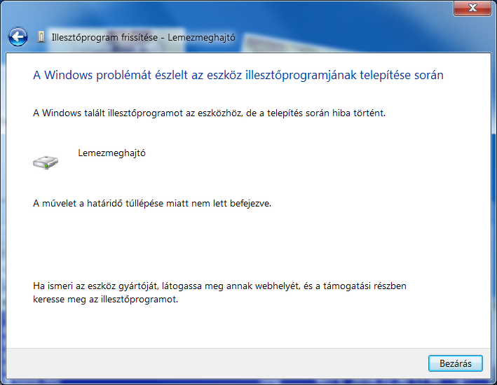

Nos rövid úton a HDD felismertetése a win rendszerrel megbukott. Próbálja telepíteni a hozzávaló drivert ahogy rádugtam a rendszerre, de képtelen felismerni az eszközt.
Innentől kezdve kizárva minden win szoftver.

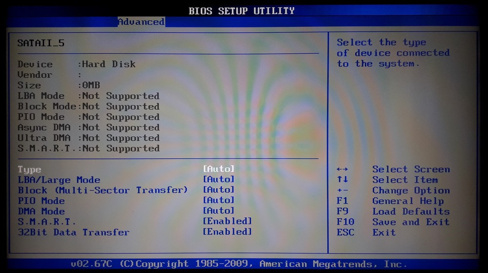

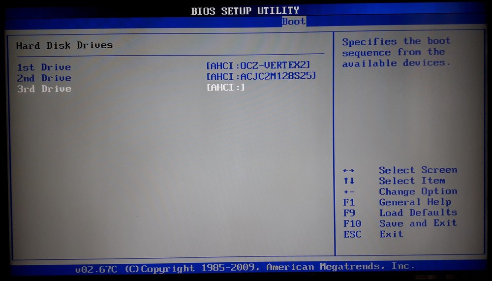

Sajnos a BIOS sem tud információt szerezni róla, csak annyit lát, hogy merevlemezzel lenne dolga.
Az AHCI módot kikapcsoltam de a HDD az ATApassword miatt semmit nem hajlandó elárulni magáról.
A g-parted live rendszert még megpróbálom később, de a történtek fényében ahhoz sem fűzök túl sok reményt. Innentől fogva azt hiszem ez a merevlemez, az örök vadászmezőkre távozott, nem hinném, hogy volna rá módszer, amivel törni lehetne, vagy hogy megérne e még energiát fektetni ennek felélesztésébe...

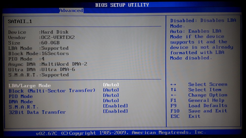

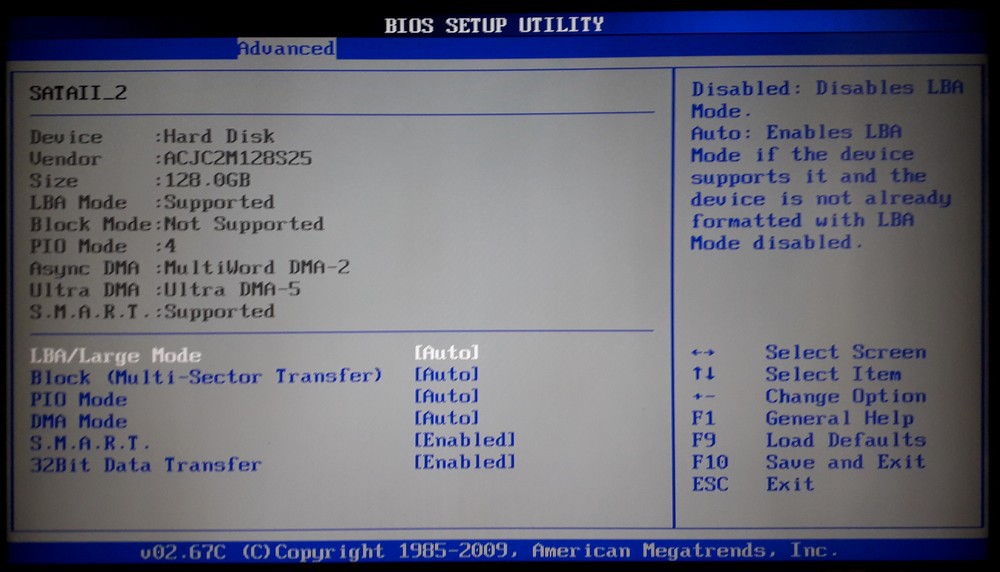

Viszont most így a BIOS -ba mászkálva feltűnt, hogy a másik két SSD -ből a régebbi, az OCZ SATAII -es érdekes módon támogatja a Blokk módot, és UDMA-6 -os. A Kingspec ami újabb és SATAIII -as,
blokk módot nem támogat és csak UDMA-5 -ös. Hogy van ez???

AHCI módban a BIOS szintén nem lát róla semmit, csak azt, hogy van egy harmadik eszköz...

Nyilván nem az explorerben néztem. Az eszközkezelőben nem jelent meg. Próbálta az új eszközt telepíteni, darált vagy két percig, és mivel látszólag nem boldogult vele, újraindítottam, hogy megnézzem mit lát a BIOS.
Most rádugom neked ismét, hagy daráljon akkor még egy sokat...

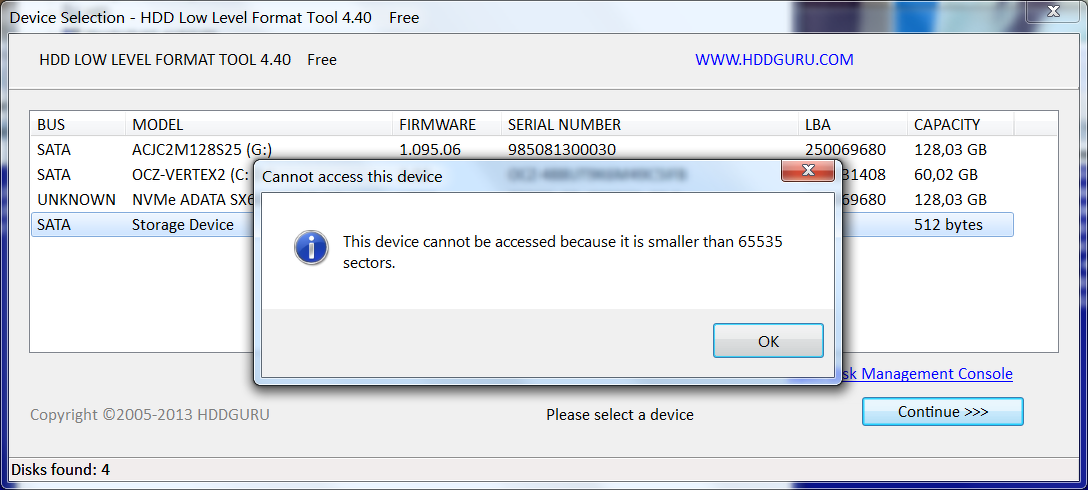

100%, hogy password -os, már régebben is próbálkoztam vele, igaz akkor valami régi vason.
Hirens boot cd -n volt valami eszköz hozzá, amivel állítólag fel lehetett volna nyitni, de már akkor sem sikerült. Az a program mutatta, hogy a HDD jelszóval védett, ezért vagyok biztos benne.
Azóta ott áll vagy 10 éve a szekrény tetején, mondjuk azóta lehet kilehelte a lelkét szerencsétlen.
Mindenesetre a Win perceken át tartó próbálkozás után kibökte, hogy a telepítés során hiba történt.
Nagy nehezen felismerte a win, de ugyan úgy semmit nem lát mint a bios. A HDD LLFT meg panaszkodik, hogy az eszköz nem érhető el, mert kisebb, mint 65535 szektor.

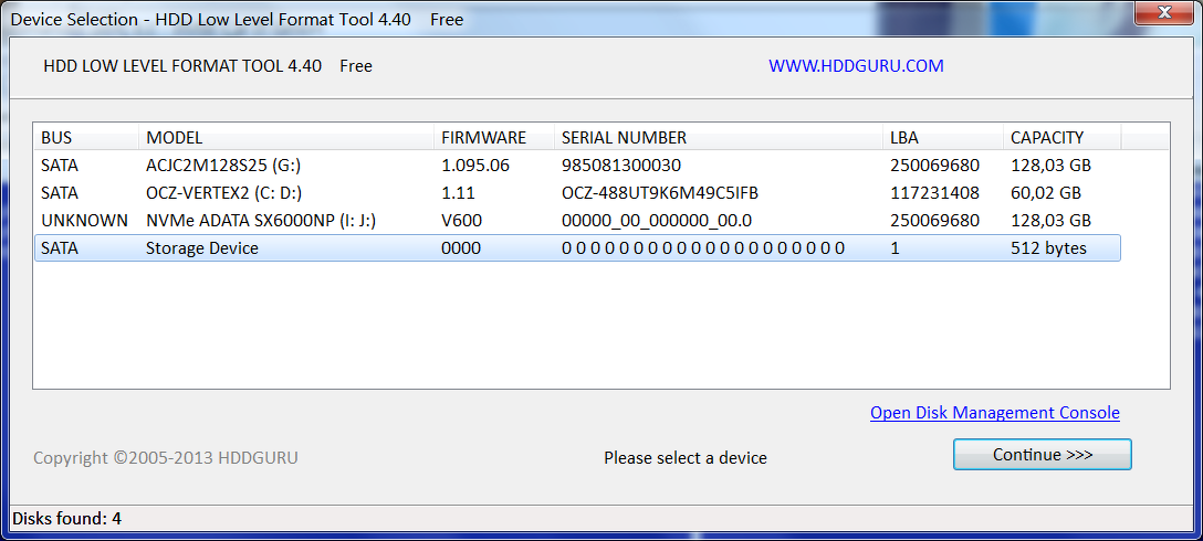

(#) Doky586 válasza Régi motoros hozzászólására (») Nov 10, 2021 /
Én ennyit még kísérleteztem vele:
- az LLFT helyesen detektálja hogy SATA-n vagy USB-n van a lezárt lemez
- az LLFT nálam kiírja a helyes méretet is (akárcsak a lemezkezelő) lezárt lemezen is
- az LLFT nálam a szériaszámot is helyesen írja ki lezárt lemezen is
- még sose láttam driverkeresést (főleg hibára futva) sata porton (akár le volt zárva akár nem)
- HDS jól jelzi lezárt lemezen is a smart paramétereket és a 100/100-at..
Hátha ezekből le tudsz vonni következtetést.
