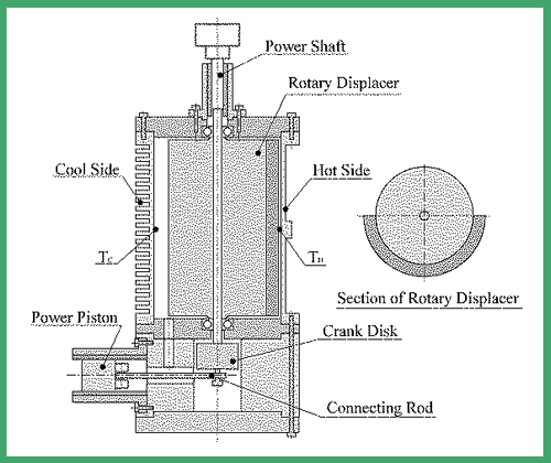

Egy ilyen nagyban megépítve egész jó lenne CNC Machined Stirling Engine CNC szükségeltetik hozzá üdv
Én már azon gondolkozom hogy ha vihar van akkor legyen világítás LED ekkel
Vagy a témaindító is világíthatna LEd ekkel és az kevesebbet eszik de a fényerő is megvan! Ha nagyobb teljesítményűt akarok akkor a hengerűrtartalmat kell növelnem? A nagyobb testvér is mehet evvel a membrános dologgal? Én csak egy 12V os motort akarok vele hejtetni... üdv
Miért kéne hozzá CNC? Szerintem "sima" esztergával is meg lehetne csinálni... neked mi a véleményed erről? Ez a nagytesó nagyon megtetszett csak azt nem tudom hogy a hőforrás (hirtelen nem, tudom mi az az "égő" ) oldalán mi az a fekete velemi .. az valami szelep lehet?üdv!
szerintem borszeszégő... (vagy teccsós kisfákja

Szerintem a gőzgép megvalósítása sokkal nagyobb feledat, mint egy egyszerű dugattyús STIRLING gépé. (Nagy nyomású kazán, biztonsági berendezések, alacsony hatásfok, nagy zaj, nehézkes szabályzás stb.) A STIRLING motorban nincsenek szelepek, az illesztésre is csak a munka dugattyúnál kell ügyelni, viszont az alacsony gázhőmérséklet miatt akár egy pneumatikus henger is megfelelő lehet. Sima levegő munkaközeggel házilag is megépíthető, jóval nagyobb méret kell, mint pld. nagynyomású héliummal. De ez szerintem nem lehet probléma. Akár több hengeres kivitel is elképzelhető. Ja, és működhet hulladék tüzeléssel, napkollektorral (vákuumcsöves!), bármilyen hőforrással.

Én már jó ideje tervezgetem egy nagyon egyszerű STIRLING építését. A legegyszerűbb kivitel pár mozgó alkatrészt tartalmaz.
Nem foglalkoztam még a méretezéssel, mert szerintem pár kisérlet kézzel foghatóbb eredményt adna. Úgy tudom, a STIRLING motor hatásfoka majdnem duplája a hagyományos gőzgépének.Ez persze nagyon sok mindentől függ. Egyébként autóban a méretei és kis dinamikája miatt nem használják, inkább stabil telepített gépként hasznos.(India: szalma tüzelés,5KW generátor. Svédország: a legujabb tengeralattjárójukat ez hajtja, szinte zajtalan) Szóval megérne egy kis próbálkozást!
