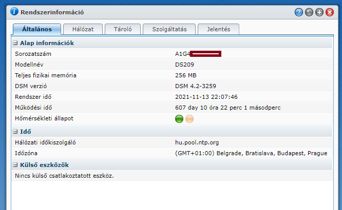

(#) Doky586 hozzászólása Nov 13, 2021 /
NAS és router, az előbbit majd 2 éve kapcsoltam ki (indítottam újra) utoljára
