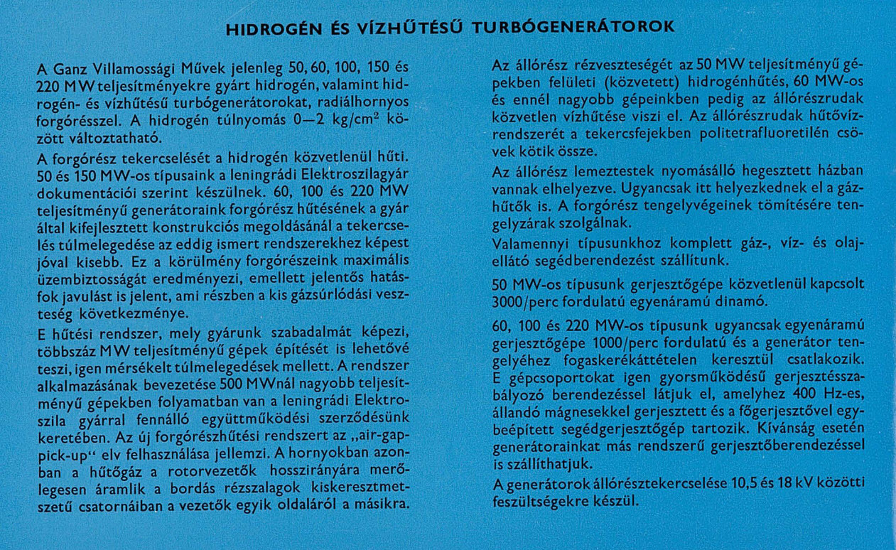

A generátortáblán "hidrogén és vízhűtéses" felirat van. Ebből nekem a hidrogén nem érthető. Valaki megmagyarázhatná! köszönöm.
(#) mnyugger válasza nemgyuri hozzászólására (») Nov 20, 2021 / 1
"Villamossági szempontból értelemszerűen a TVV-221 típusú GANZ gyártmányú generátor képezi a villamos rendszer első lépcsőjét. Az itt telepített generátorok forgórészei hidrogén hűtésűek. A hűtőközeg 3 bar nyomású H2 gáz, amely közvetlenül érintkezik a tekercsmenetek csupasz felületével. A gáz a menetekben kialakított kisméretű ún. keresztcsatornákban áramlik. A csatornák száma igen sok, így az áramlás összkeresztmetszete és a hőátadó felület igen nagy. A hűtőgáz megfelelő áramoltatását a forgórész mindkét tengelyvégén elhelyezett axiál ventilátorok biztosítják. Az állórészek tekercseinek hűtését pedig a tekercsekben áramoltatott sótalan vízzel oldják meg. A sótalanításra azért van szükség, mert így garantálható a hűtővíz vezetőképességének a minimalizálása. Meg kell említeni, hogy a hidrogént és a desztillált vizet szintén hűteni szükséges: ez oly módon oldható meg, hogy a Duna vizét használják fel hűtőközegnek hőcserélőkön keresztül. Egy generátor teljesítménye gyári adatok alapján 259 MVA. A turbina és a generátor forgórészei percenként háromezres fordulatszámot érnek el. Utólagos fejlesztés nyomán generátoronként 230 MW teljesítményt értek el, tehát egy blokk összteljesítménye eléri a 460 MW-ot."
(#) nemgyuri válasza mnyugger hozzászólására (») Nov 21, 2021 /
„H2 gáz, amely közvetlenül érintkezik a tekercsmenetek csupasz felületével”
Ez megint egy újabb kérdést vet fel, a meneteket el kell szigetelni egymástól és biztosítani kell a mechanikai stabilitást is! (A forgórész 3000-es fordulaton megy.) A kérdésem alapvetően az volt, hogy miért használnak hidrogént, ami könnyen szökik és tűzveszélyes. A hidrogén a tömítéseken is szeret átdiffundálni. A hidrogén hőelvonó képessége milyen lehet, mondjuk a vízhez képest? Gyanítom, hogy nagyságrenddel kisebb.
(#) mnyugger válasza nemgyuri hozzászólására (») Nov 21, 2021 / 1
"A hidrogéngázt gyakran alkalmazzák erőművek elektromos generátoraiban a hagyományos léghűtés helyett, mivel számos előnyös tulajdonsága van, amelyek a közvetlen eredményei annak, hogy könnyű, kétatomos molekula. Ezek közé tartozik az alacsony sűrűség és kis viszkozitás, illetve, hogy az összes gáz közül a legmagasabb a fajlagos hőkapacitása és hővezetési tényezője."
A hozzászólás módosítva: Nov 21, 2021
Köszönöm így már értem. (látom Te is éjjeli bagoly vagy...)
Ajaj. De mennyire.
(#) granpa válasza nemgyuri hozzászólására (») Nov 21, 2021 /
Ha a legközelebbi találkozóra eljössz, gyakorlati magyarázatot is kapsz. A hidrogén gyakorlatilag fémként viselkedik, jobb a hővezetőképessége a víznél. Egyetlen fontos dolog van: túlnyomás, hogy kifelé szökjön (ha tömítetlenség lenne). Ha levegő kerülne a rendszerbe (beszívás), akkor robbanás. Hidrogén hűtésű kemencéknél is így van.
